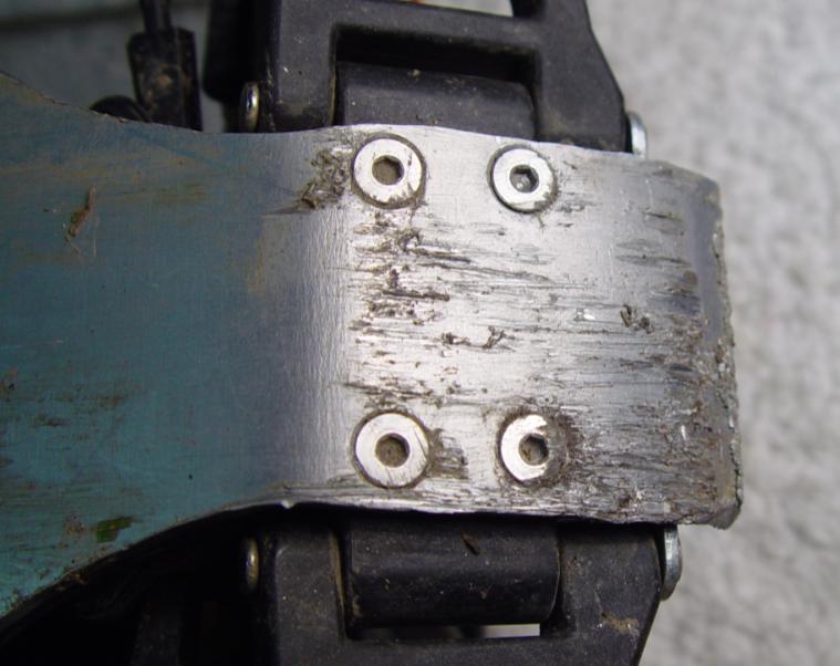

    Die Vorbereitung vor dem Laminieren:
    4 Lagen GFK

    So, ich habe noch 2 Lagen CFK darauf laminiert.
    Jetzt sind die Schwachstellen auf die 2 Punkte gewandert, wo das Oberdeck an Chassis befestigt wird. Ich muss unbedingt 2 lange Schrauben (15mm) finden.
    [VERBORGEN]

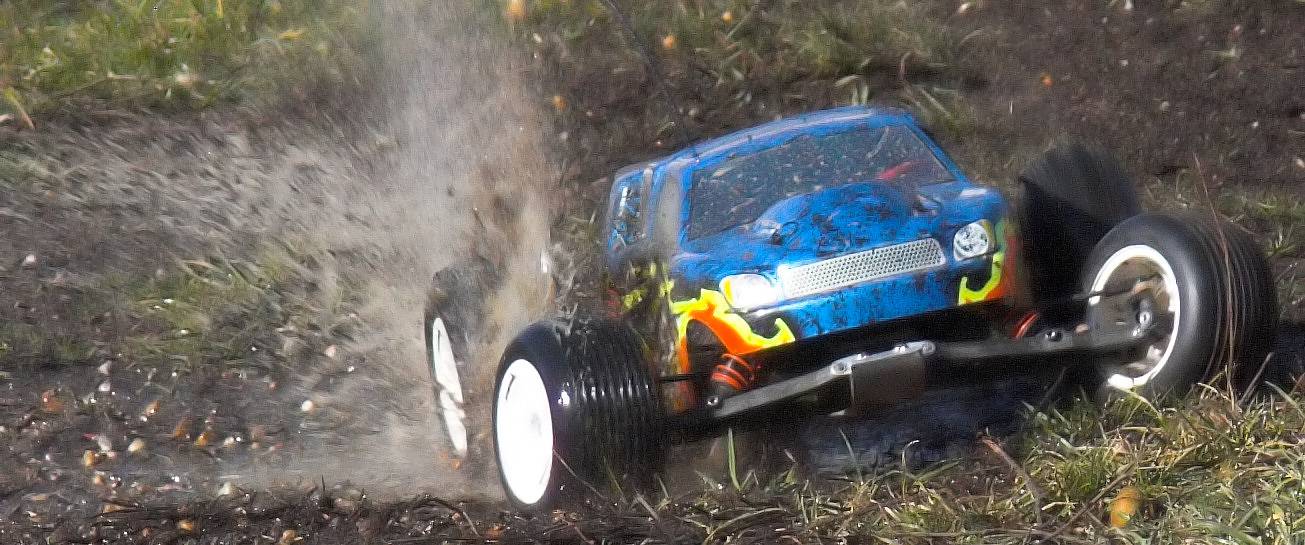

    Also langsam wird mir dieses Auto unheimlich..
    Kennt ihr das, wenn sich ein Modell so schnell überschlägt, dass es für den Betrachter schon 'unrealistisch' wirkt? Wie in einem schlechten Computerspiel wo die Fahrzeugphysik nicht ganz passt?

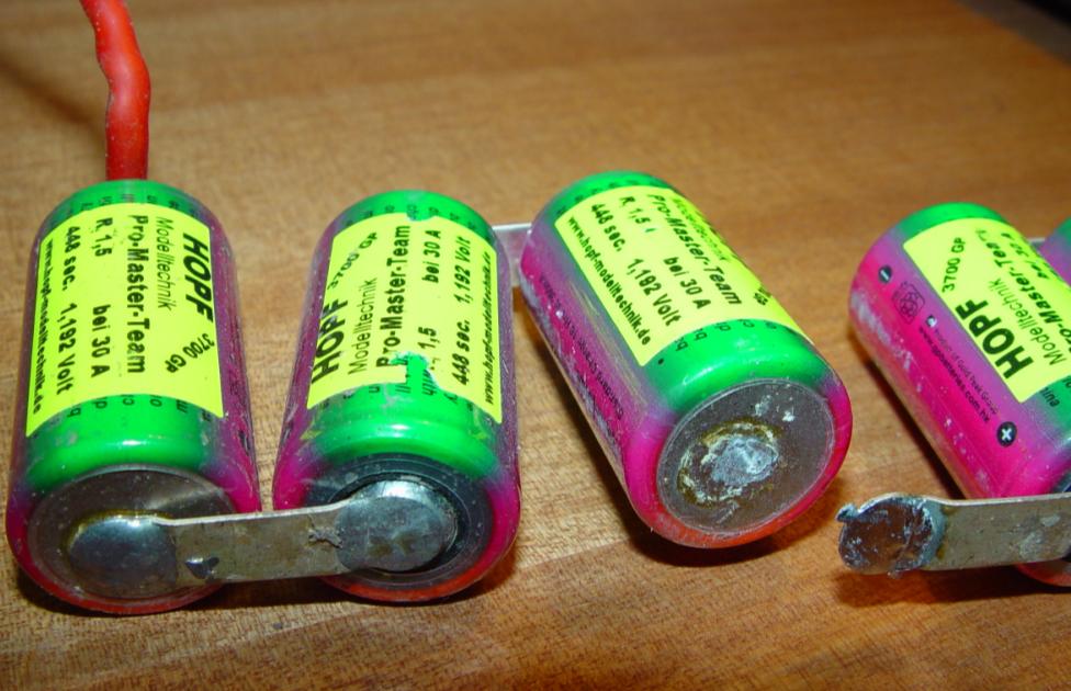

    Naja.. genau so einen Crash durfte ich gerade erleben. Auf einer Graspiste beschleunigt und nach einem Sprung unglücklich auf Asphalt aufgekommen. Der Reely hat sich zu schnell gedreht, als dass ich die Überschläge hätte zählen können.. Meinen Side-by-side verlöteten Hopf-Akku hats dabei in der Hälfte zerteilt; drei Zellen blieben im Fahrzeug, die anderen drei lagen ein paar Meter weiter herum..
    Ich hab schon ein paar Abflüge erlebt - aber diesmal müssen ordentliche Kräfte am Werk gewesen sein
    Schäden beim Reely: KEINE
    Deshalb: Der Akkuhalter von Mangokiwi ist nicht nur aus Jux und Tollerei aus CFK
    Puuh, ich habe gedacht: ab in die grüne Tonne
    Ich habe meine SbS-Akkus immer mit Kleber zusammengeklebt - aber ich glaube, in dem Fall nutzt es auch nicht.
    Was ist mit dem Akkuhalter passiert?
    [VERBORGEN]

    BeitragVerfasst am: 10.03.2007, 18:55    Titel: Re: Conrad Reely X-Cellerator alias XTM X-Cellerator
    Gar nichts.. der saß ganz unschuldig dort wo er immer war - nur dass die drei hintersten Zellen ganz vorne beim Servo steckten
    Der Akkuhalter ist einfach viel zu weich..das Pack wurde drei Zellen weit nach vorne rausgedrückt und ist dann abgebrochen..

    BeitragVerfasst am: 11.03.2007, 10:01    Titel: Re: Conrad Reely X-Cellerator alias XTM X-Cellerator
    Und weil dieser Thread mal wieder ein paar gruselige Fotos braucht:
