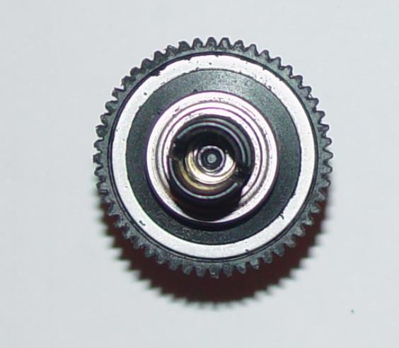

    Naja also das Rattern ist sehr gleichmäßig, es ist eig kein richtiges Rattern, sondern mehr ein sehr lautes Fahregeräusch. Es kann aber auch sein, dass das Normal ist. Wie bekommt man das Diff denn aufgeschraubt??
    Mangokiwi
    Anmeldedatum: 05.09.2004
    Beiträge: 1419
    BeitragVerfasst am: 12.02.2009, 17:01 •   Titel:
    Du muss die Kappe (#47) erst einmal mit Schraubenzieher heraus holen.
    Dahinter ist M2 X 25 (Inbus-Schraube); die kannst du dann herausdrehen.
    Vorsicht: Die kleinen Kugeln (#44) können sofort herausfallen auf Niewiedersehen.

    Auf die Gefahr hin, mich zu wiederholen (denn es steht auf Seite 38 ):
    Hier siehst du den Schraubenkopf - du brauchst einen 5/64" Inbusschlüssel um die Diffschraube lösen zu können.
