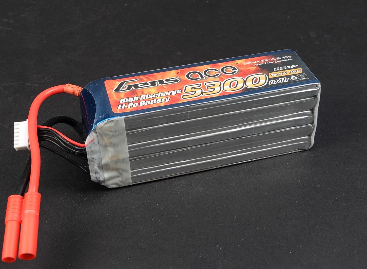

Unser heutiger Kandidat ist der Gens Ace 5300 5s1p
Der Akku wird vom Vertrieb (www.gensace.com) mit 30C Belastbarkeit angegeben, was knapp 160A Dauerstrom entsprechen würde. Welche Zellen in den Packs wirklich drin stecken, konnte ich noch nicht in Erfahrung bringen - so müssen wir uns mit den Messwerten begnügen.
Als 5s1p bei vergleichsweise hoher nomineller Kapazität eignet sich der Lipo gut für kräftig motorisierte 1/8 Modelle. Mit seinen Abmessungen von ca. 140x43x55mm passt er auch gut in alle gängigen Akkuboxen. Steht eine breitere Box zur Verfügung, so kann man in mit den Zellen hochkant einsetzen, sodass mit einer Höhe von 43mm ein recht flacher 5s zur Verfügung steht, was dem Schwerpunkt zugute kommt.
Apropos schwer: Der Akku wiegt exakt 625 Gramm, aber nun mal der Reihe nach:

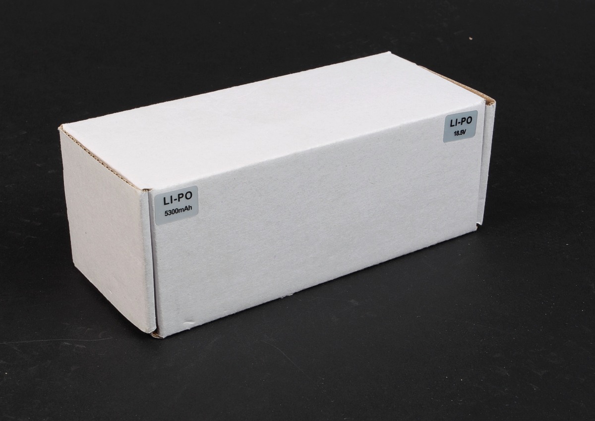

Geliefert wird der Gens Ace 5300 5s 30C in einer farblosen Pappschachtel - bloß zwei Sticker verraten, was drin steckt. Zubehör gibt es keines - darf man um den Preis von 70 Euro aber auch nicht unbedingt erwarten. Der Akku ist jedoch mit 4mm Goldkontakten vorkonfektioniert. Das Balancerkabel trägt einen XH-Stecker.
Mein erster Eindruck nach dem Auspacken ist ein recht hochwertiger: der Akku ist sauber verschrumpft, die Kabel werden zusätzlich von Schrumpfschlauch geschützt, damit die Isolierung nicht aufscheuern kann - ein "Feature", eigentlich eine Selbstverständlichkeit - die man leider nicht bei allen Packs findet.
Für den Hochkant-Einbau wie auf dem Foto zu sehen, werden die Akkukabel besonders günstig geführt - nach oben hin ist meistens Platz, und so stehen sie z.B. nicht dem Mittelantriebsstrang im Wege, oder hängen andererseits übers Chassis hinaus. Nur das Balancerkabel auf der Unterseite sollte dann mit Gewebeband geschützt werden.
Insgesamt erinnert der Akku mit dieser Konfektion doch ein wenig an einen Hardcase-Lipo...
... und zumindest ist er ja auch ein "Halber Hardcase": Unter dem Schrumpfschlauch flankieren dünne Platten die Zellen. Aber warum nicht auf auf den anderen zwei Seiten, selbst wenn der Akku dadurch 45mm hoch bzw. breit ist?

Die umgesetzte Durchschnittsleistung liegt im Truggy bei etwa 600Watt, und das ist für den 80mm langen Afterburner, der mit seinem Gehäuse direkt ans Chassis geschraubt wird, schon knapp am Limit: Der Stator bleibt zwar noch vergleichsweise kühl, doch die Wellentemperatur klettert hier schon gerne mal auf 80°C und mehr. Der Lipo erwärmt sich nicht nennenswert, was auf sehr große Stromreserven schließen lässt.
Beim Laden zeigen die Einzelzellen ein sehr homogenes Bild, der Drift liegt entladen bei 0,01-0,02V und ist damit als ausgezeichnet zu sehen. Weniger berauschend dagegen mutet die im Vergleich zur Nominalkapazität geringe effektive Kapazität von 4950mAh (93%) bei 3,2V Abschaltspannung nach 10 Zyklen an. Das liegt jedoch nicht daran, dass die Zellen wenig Kapazität hätten, denn mit fast 147Wh/kg muss sich der Gens Ace in unserem Lipo-Benchmark einzig von einer Desire-Power Offerte geschlagen geben.
Fazit: Zwar ist es noch viel zu früh für eine Verallgemeinerung, doch basierend auf den Erfahrungen mit dem Testexemplar scheint der Newcomer Gens Ace gut verarbeitete, qualitativ hochwertige Lipos zu moderaten Preisen zu führen. Der getestete Lipo eignet sich besonders für kräftige 1/8 Brushless-Setups, die den gängigen Reglern zuliebe nicht am absoluten Spannungsmaximum (6s) gefahren werden. Einzig eine realistischere Kapazitätsangabe wäre wünschenswert, denn da findet sich der Gens Ace Lipo mit 93% aktuell auf dem drittletzten Platz wieder. _________________ CULTiges:
