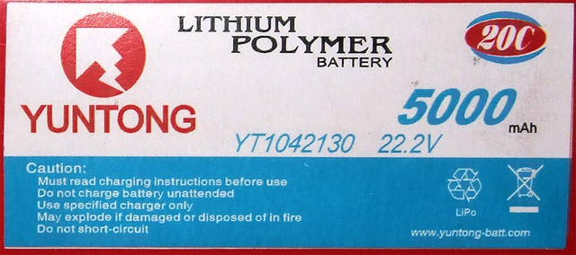

    beim Schlendern über die Spielwarenmesse bin ich heute am Yuntong-Stand vorbei gekommen und habe mir mal die Lipos näher angesehen. Tja... Da ich in meinem 1:8er Buggy bisher A123-Zellen mit ca. 20V einsetze haben mich da natürlich die 6S (22.2V) Packs interessiert. Nach kurzem Vorgeplänkel "which lipos with 6s and at least 20C to you have" usw. kam ich dann zur Frage bei welchen Distributor ich denn diese Zellen/Packs kaufen kann. Meinte der doch "now, here"... Smile
    Da war ich natürlich paff und habe natürlich nach dem Preis gefragt (nein, den sage ich nicht hier). Nach einem Überlegungsrundgang über die restlichen Stände der Halle 7 habe ich dann zugeschlagen. Und hier ist nun das Typenschild des 6S1P Packs:
    Kann mir jemand sagen, wo man den Pack in Deutschland/Österreich noch herbekommt. Denn wenn er mir zusagt will ich davon natürlich noch ein paar haben. Auf der Homepage von Yuntong ist der 6S-Typ nicht zu finden. Nur die Einzelzelle YT1042130HHHH ist hier zu finden:
    http://www.yuntong-batt.com/v2007/products.php?zid=35&fid=5&tid=12&typename=20C+Rate+
    Nach einer Rücksprache mit einem chineschischsprachigen Techniker (?) wurde mir 20C Dauerstrom (= 100A) und 30C für "kurze Zeit" Sekunden bestätigt und die Hochstrombuchse/- stecker MPX empfohlen. Gibt es da einen Standard, auf welcher Seite + und auf welcher - ist?
    Die Tipps für +/- und Distri bitte auch gerne per PN.
    Danke
    Gerd

    www.hoeco.at - importiert die Yuntongs für Österreich

    Danke für den Hinweis. Den Distri für die Schweiz habe ich auch schon gefunden nur für Deutschland habe ich keinen im Web ermitteln können. Ich habe jetzt mal dem Export Manager von Yuntong eine Email geschrieben... Smile
    Gerd
    PS: Der schweizer Distri hat nur 3.7, 7.4 und 11.1V Typen. Sad

    Falls Du die grünen Multiplex Stecker meinst...da steht drauf, wo + und -hingehört.
    Sind aber nicht für so hohe Ströme gemacht eigentlich.

    Wie hoch sind denn Deine Ströme ??
    Bis 80 Amp sollten 4mm Goldstecke reichen,was drüber geht 6mm Lehner Stecker.
    Abder die MPX halten, meiner meinung nach, lange nicht mal so viel wie die 3,5er Goldstecker aus, die gehen glaub ich bis so un die 60 Amp.
    Wenn es die Grünen Multiplex sind.
    Oder irre ich mich da ??

    also schaut mal hier:
    http://www.elektromodellflug.de/hochstromst/hochstromstecker.htm
    im RC-car, auch einem nicht-überpowerten 1:8er, werden auch die Multiplex-Stecker funktionieren
    aber wenn man wirklich die 100A Dauer ausnutzen wollte (= Akku leer nach nicht mal 3min)
    sind die MultiplexWürfal natürlich zu schwach
