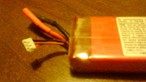

    Ich denke du brauchst einen sog. Align Tap. Ich habe auch einen bestellt, bekam aber den Standard Hyperion Anschluss. Habe dann aber einen Adapter beim Händler gekauft.
    Habe auch ein DICKES PROBLEM. Aus meinem Lipo kommt kein Saft! Habe mich gewundert, das der Akku tatsächlich ganz leer geliefert wird und habe ihn dann an mein Intelli Bi-Power Ladegerät mit Lipo-Control Balancer angeschlossen. Das Ladegerät zeigt immer "NO BATTERY" an obwohl ich meiner Meinung nach alles richtig angeschlossen habe.
    Habt ihr eine Erklärung dafür? Der Akku lässt sich so nicht aufladen!

    Miss einmal die Akkuspannung, dann können wir mehr sagen!

    .... ich habe mit einem Voltmeter die Spannung gemessen. Nix drauf! Aber: wenn der Akku doch neu geliefert ist und er nicht geladen ist, ist das dann nicht normal das keine Spannung angezeigt wird?

    Ein Lipo-Akku wird mit 50% bis 80% voll ausgeliefert, da er so Spannung halten kann.
    Wenn ein Lipo leer ist, ist er meistens tot und man kann ihn auch nicht mehr laden.

    ... ergo ein Fall für die Gewährleistung, wenn du ihn so bekommen hast.

    Ja, habe ihn so bekommen. Wieviel Spannung würde denn ein nicht-aufgeladener Akku normalerweise anzeigen. Ist ein 7,4V..... so um die
    7Volt?

    Halb geladen, sollte er schon über 7,4V haben, denke ich.
    Du musst ja davon ausgehen, dass ein voller Akku je nach Lagerdauer zwischen 8,2 und 8,4V Leerlaufspannung bringt - die besseren, jedenfalls.
