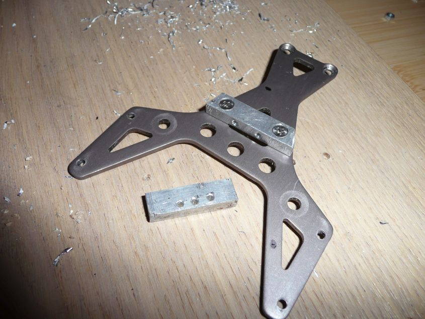

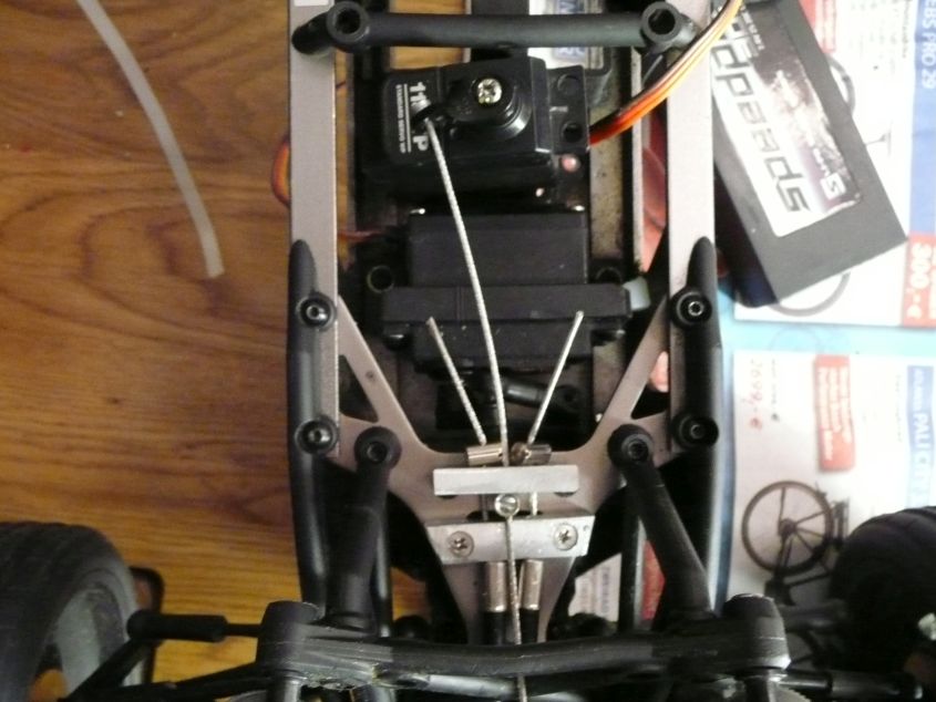

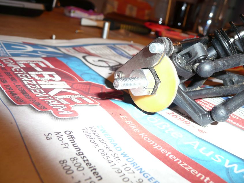

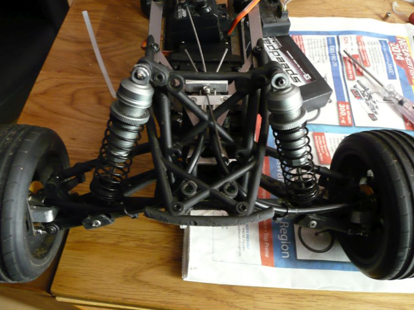

Bremsscheiben und Radmitnehmer sind da. Also gehts weiter:
Bowdenzugführung:
Scheiben und Mitnehmer:
Montierte Vorderachse:

Das Servo musste nach vorne, da der Zug sonst zwei Umlenkpunkte gebraucht hätte. An der Stelle ist normalerweise der Empfänger. Der kommt jetzt weiter hinter.
Funktion ist soweit gegeben, aber das Servo ist zu schwach. Da muss ein stärkeres her. |
