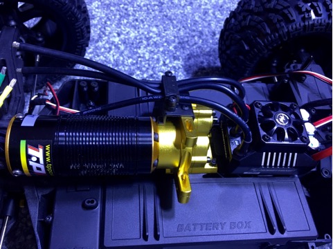

| Cool. Welcher Motor ist das genau? |
sessions99 Hop-Up Held
Anmeldedatum: 25.04.2010 Beiträge: 86 Wohnort: Schweiz,Steinhausen
Verfasst am: 19.01.2016, 17:22 • Titel: |
Ein TPpower 4260/5Y(1050kv). _________________ Jammin CRT.5 Brushless

Verfasst am: 19.01.2016, 18:56 • Titel: |
Puh das ist ja mal ein langer Motor  |
Verfasst am: 19.01.2016, 21:41 • Titel: |
Och, da wäre aber auch der 3Y mit 1720 kV gegangen
Der 5Y bringt seine volle Leistung ja erst bei 55V...
Aber warten wir mal auf die ersten Testberichte  _________________ Der Unsterbliche: Robitronic Hurricane mit castle XLX und TP 4070 4D 2050kV (Fluxkompensator) @ 2x3s SLS 5000 40/45C  |

Regler Ezrun Max6
Motor Limit:
With 8S LiPo/24S NiMH: KV ≤1200
Weiss nicht ob der Regler die 1720kv vertragen würde? _________________ Jammin CRT.5 Brushless

leider unmöglich zu sagen bei Hobbywing Ich und andere haben schon mehrfach gefragt wie die Limits zustande kommen. Man kriegt nix aus denen heraus. Entweder sie verstehen es nicht, oder sie wollen es nicht sagen und tun so als ob sie es nicht verstehen ... |
daSilvaRC Offroad-Guru
Verfasst am: 20.01.2016, 11:11 • Titel: |
Nunja, Regler können bis zu gewissen grenzen halt die Motoren steuern, danach wird es denen zu warm
in diesem Fall halt bis 35520U/min (8S (3,7V) x 1200kv
nimmt man 8S x 1720KV= 57792U/min. ein deutlicher Unterschied wie man sieht.
Das der regler hier aussteigt wäre anzunehmen...
Sicherlich sind in den 1200kv reserven eingebaut, meinen quicrun der bis 3000kv an 4S zugelassen ist, fuhr ich auch mit 4400kv an 4S.
Hier wurde z.B. auch die anleitung geändert, früher galten diese werte nur für die 1:8er Motoren... |

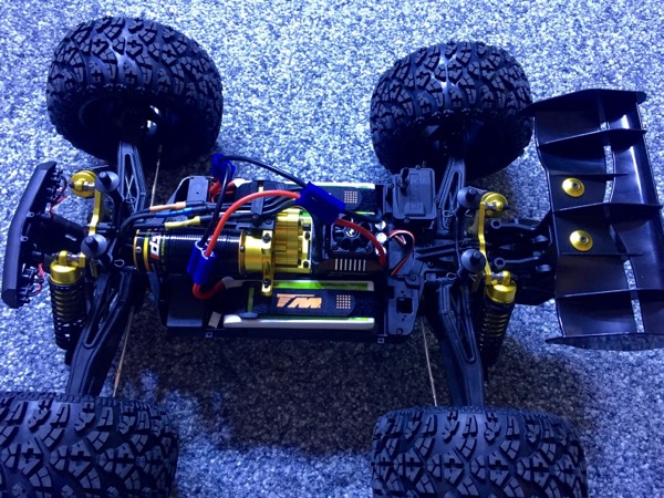

Mein Finales-Setup!
Konnte nur kurz in der Garage testen,krass !!
