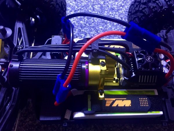

Verfasst am: 16.02.2016, 12:18 • Titel: |
Motor alternative Poseidon P1527-C15 mit 1500KV/8s.
Obwohl der Regler bis 1200KV zugelassen ist,!
Mal Testen

Verfasst am: 16.02.2016, 12:49 • Titel: |
Geil. Berichte mal bitte wie der Motor läuft. Auf welche Geschwindigkeit hast Du geritzelt? |
Verfasst am: 16.02.2016, 16:33 • Titel: |
Ja, der Poseidon sollte schon mehr Leistung hergeben, auf die Herstellerangaben bezogen, als der TP. Temperaturmäßig ist das 8s Setup natürlich auch vorteilhaft. Trotzdem wirst du wohl im Sommer Motorlüfter brauchen, zumindest bei entsprechender Fahrweise auf Wiese und mit Speedruns usw.
Nächste Woche sind die neuen Tuningteile lieferbar, dann geht es auch bei mir weiter. Der TP 4070 2200kV an 6s ist nochmal schärfer als der Poseidon, da geht ohne Motorlüfter im Sommer nix, damit kann man aber zwei Akkuladungen nacheinander auch bei über 30 Grad C durchballern. Was sind schon 1kW Verlust?  _________________ Der Unsterbliche: Robitronic Hurricane mit castle XLX und TP 4070 4D 2050kV (Fluxkompensator) @ 2x3s SLS 5000 40/45C  |

Verfasst am: 16.02.2016, 22:48 • Titel: |
So,beide Motoren je einen Satz Lipo durchgeballert(Regler lässt das Kalt wegen den KV angaben)!
Bei gleicher Ritzelung wird der Poseidon deutlich wärmer als der Tp(hatte den Infrarotmesser nicht dabei).
Leistung ist bei beiden Motoren mehr als genügen Vorhanden(eigentlich schon krank,6s würde auch reichen!!).
Bei gleicher Reglereinstellung habe ich das Gefühl dass der Poseidon eine bessere Leistungsentfaltung/gleichmässiger Durchzug hat(schwierig zu beschreiben).
Den Gasfinger voll durchziehen geht nicht,keine Chance!
Das produziert bei jedem Tempo Backflips.
Da werde ich das Mitteldiff mehr sperren müssen! _________________ Jammin CRT.5 Brushless

Verfasst am: 16.02.2016, 23:06 • Titel: |
Du meinst weniger Sperren oder?
Je mehr du Sperrst desto mehr Leistung wird an die Hinterachse transferiert und daraus resultieren dann die Backflips bzw. Wheelies. |
Lizard Offroad-Guru
Verfasst am: 16.02.2016, 23:22 • Titel: |
Gleiche Ritzelung heisst wirklich gleiches Ritzel? Dann ist der Poseidon natürlich auf ca die 1,5 fache Geschwindigkeit übersetzt (1050 zu 1500kv). 1500kv ist für 8s glaube auch schon recht viel. |
