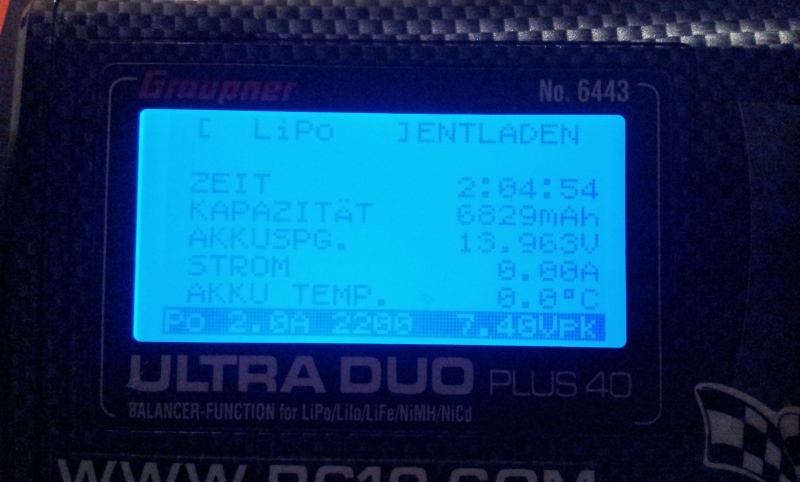

    Meine neuen Akkus sind da. Langersehnt, wurden sie gleich mal mit Strom versorgt. Meine Akkus durchlaufen immer erst ca. 3 einfache Lade- und Entladeprozesse mit wenig Ampere, um sich an den Strom zu gewöhnen. Für manch einen Quatsch, meine Akkus danken es mir aber schon lange.
    Es sind die neuen 7000er von Gens Ace. Beim 1. Laden und einer Abschaltspannung von 3,3 Volt/zelle (sobald eine Zelle diese erreicht, wird der Entladevorgang komplett gestoppt) konnte ich eine Kapazität von über 6.800 mAh herausholen. Der Wahnsinn! So muss das sein.
    Na jetzt können die nächsten Rennen kommen!
