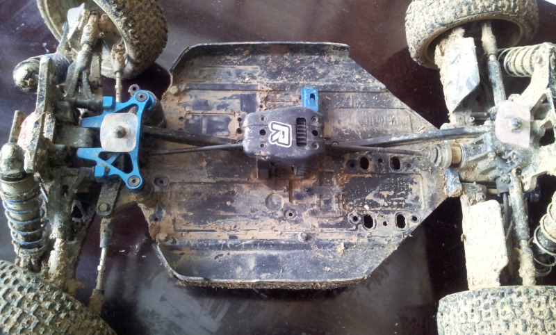

    Es war zu geil. Ja, der Wagen war total eingesaut und ich hatte nichts abgedichtet oder für den Regen vorbereitet. Ich bin einfach volles Risiko gefahren. Es stand kein Wasser auf der Strecke, aber durch den Regen war es matschig und rutschig. Naja egal, ich war im Finale und da auch ziemlich weit vorn. Aber wie jetzt die Startaufstellung war, keine Ahnung. So weit hinten kann ich ja nicht sein, wenn ich das Finale gewonnen habe. Entweder ich steh auf P2 oder wenns nach Runden und Zeit geht, dann auf P4.

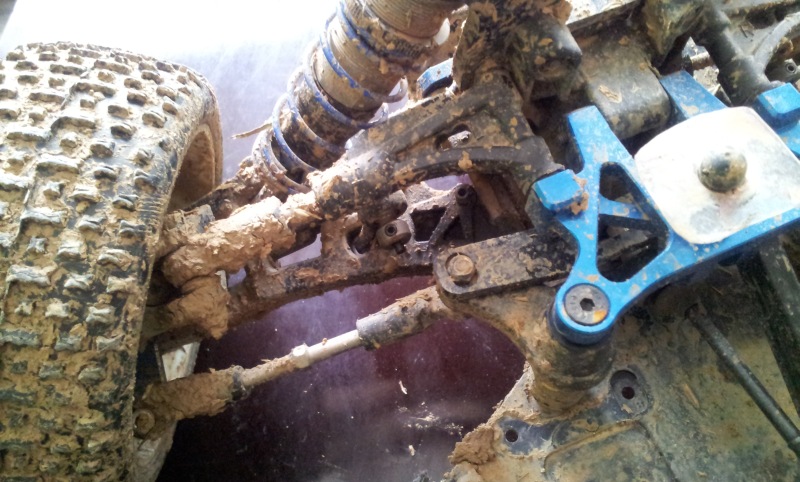

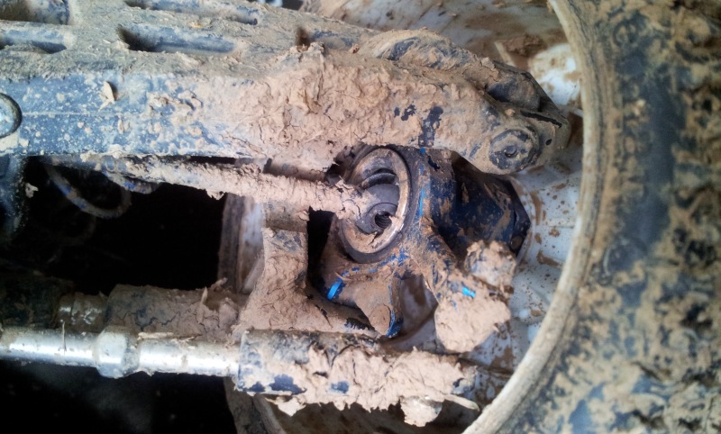

    Ich habe ein wenig versucht, den Wagen zu säubern. Oh je, dieser Dreck ging nicht weg. Das bedeutet harte Arbeit. Nicht schon wieder.....

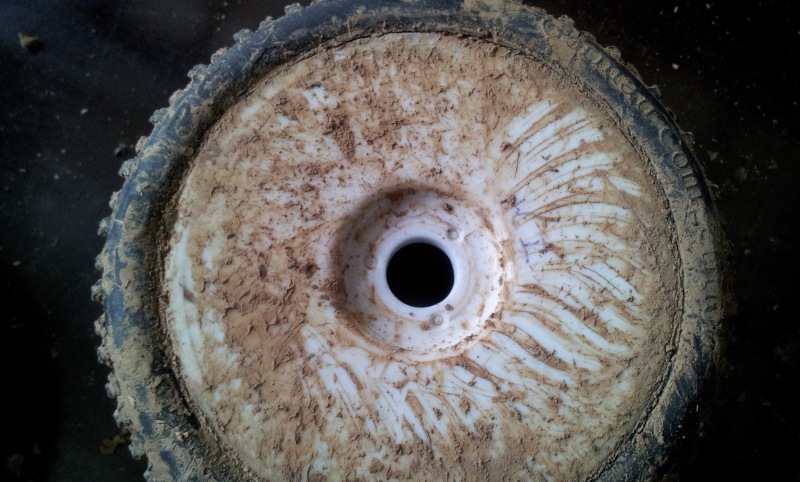

    Und hier der Grund, warum der Grip immer weniger wurde: die Noppen fehlten langsam aber sicher an der Innenseite, wo der Kontakt zum Boden am meisten vorhanden war. Neue Reifen hätten wahrscheinlich besser funktioniert, aber das Handling wäre auch ein anderes gewesen. Hätte, wäre, sollte, aber bla bla bla.
