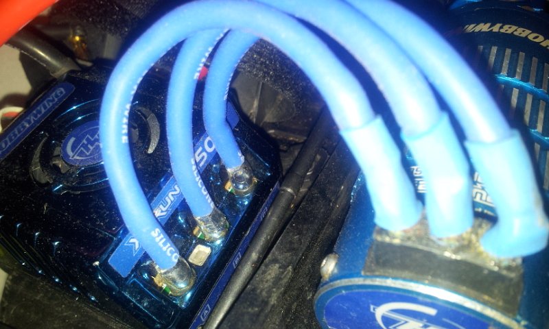

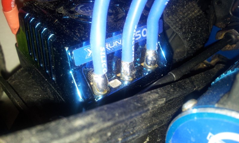

Hab heute schnell mal zwei Bilder gemacht wegen dem Kabel wechseln am Regler und Motor.
http://buzzrc.wordpress.com

Hallo Andreas, die Lötstellen sehen ausgezeichnet aus!!
Mir wurde geraten, die Kabel vom Motor, nicht zu kürzen, bzw. "nicht anzufassen"- warum habe ich nicht verstanden...
Kannst Du mir dazu ein paar Infos geben, bitte?
Direkt verbunden/ gelötet hat aber auch Nachteile bei der Wartung...
Danke!! _________________ E-Maxx 3905, ERBE, MERV, Rustler VXL, RC8.2e

hi andreas, wie hast du denn die kabel direkt an den motor angelötet???
sind das nicht einfach weitergeführte wicklungen?
also kupferlackdraht??
extra den lack von den kabeln abgeschliffen??
würde da nämlich auch gerne mal was anders machen, aber eben daran scheiterts bei mir noch

@icaa: das wurde dir wohl geraten, weil das eben einfach nur der draht von der wicklung ist, der aus dem motor geführt wurde.
keine extra silikonkabel oder so^^
ist wohl billiger, als im motor noch mal neue kabel an den motor dranzulöten  |

Ich habe alles auf eine Karte gesetzt, die Kabel abgeschnitten und mit Lötzinn verzinnt. Dabei ist etwas vonden Kabeln geschmolzen. Das war dann wohl der Kupferlackdraht. Der ist aber geschmolzen und es gab eine gute Verbindung.
Meine Lötstation hatte ich glaube ich auf knapp 400°C, da ging das wie geschmiert. Einfach machen
Ich habe mir da ehrlich gesagt keine Gedanken gemacht.
Wartungsfreundlich ist das ganze doch auch. Wenn ich alles ausbauen will, muss ich doch nur die 2 Schrauben vom Motorhalter lösen, dann ist alles sofort ausgebaut.
Ich bilde mir ein, dass ich sofort mehr Bumms anliegen hatte. Die Stecker wurden immer echt warm. 45-50 °C hatten die immer nach einem ganzen Akku.
Andreas
edit: Warum sollte man das lassen? Ich würde sagen, nur wenn man nicht den richtigen Lötkolben hat. Wie haben die sonst bei der Herstellung die Verbindung zu den Goldbuchsen hinbekommen? Dort war extrem viel Lötzinn zu finden nach dem abisolieren. Das könnt ihr euch ja mal ansehen, denn mit Schrumpfschlauch könnt ihr das ja wieder abdecken. Ich sehe kein Problem. Fakt ist, gutes Lötzinn und eine gute Lötstation/einen guten Lötkolben. Das ist meine Meinung und stellt keine universelle Anleitung zum nachmachen dar.
Ich habe dies nur getan, weil mir die schlechte Verkabelung auf die Nerven ging und die Steckverbindung wohl zu viele Verluste brachte, denn umsonst wurden die nicht warm. _________________ Back to the roots...OFFROAD
