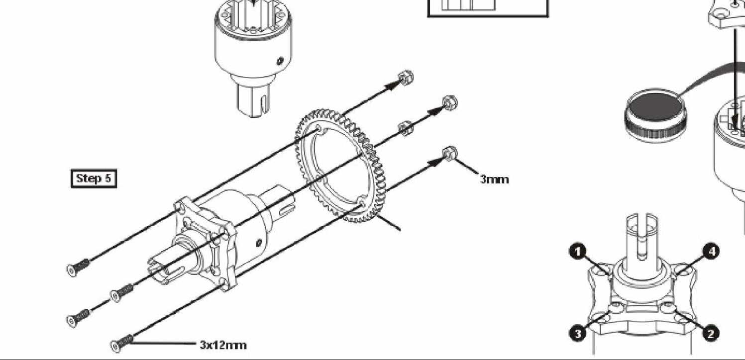

    Das HZ hat ja 52 Zähne und Modul 1. Der LX-One von Jamara hat ein Mitteldiff mit sehr breitem Kunststoff HZ. Dieses wird einfach auf das Diff geschraubt. Ich könnte wetten, daß paßt beim Mantis rein. Es hat zwar nur 51 Zähne, aber der ein Zahn macht den Kohl wohl auch nicht fett.
    Hier auf der Zeichnung sieht das HZ nicht sehr breit aus, wenn man das Ganze in natura sieht, ist es aber schon deutlich breiter. Ich warte schon echt lange auf einen LX-One, den Alfred mir schicken wollte, wenn der da ist, probiere ich mal, ob das Diff in den Mantis paßt.

    51 Zaehne waere sicher ok. Von Deinem mitgepostetem Bild ausgehend sieht man aber schon dass das Zahnrad eigentlich fast nur aus dem Zahnkranz besteht und auch nahe dran montiert wird. Der mittlere Teil der Das DIff verschliesst fehlt. Man muesste dann also vom StahlHZ den Mittelteil behalten damit Du Das Diff korrekt abschliesst und so beschneiden dass Du das Plaste HZ montieren kannst. Dann koeente es klappen. Oder aber das ganze Diff von Jamara passt rein. Das waere aber fast zu schoen um wahr zu sein.
    Nein ich bleibe mal beim StahlHZ (ist schon bestellt) und werde den Motor besser montieren. Immerhin bin ich ja 62 Akkuladungen durchgekommen. Mit ein bisserl weniger Flex geht das sicher laenger.
