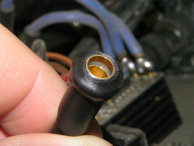

    Ich glabe bei den antiBlitzBuchsen werden kleine SMD-NTC verwendet, kleine SMD-Widerstände halten wahrscheinlich nicht sehr lange durch.

    ein kurzer bericht zu den JETIS blitzschutz steckern.
    habe mir die 5,5mm ausführung gekauft. das einlöten war ganz einfach: ein nasses blatt küchenrolle sorgte für die nötige kühlung, damit sich der ring nicht ablöten kann. danke an aaron, daß er mich auf das eventeulle problem aufmerksam machte. ich verwende als gegenstück die 5,4mm Lamellenstecker und nicht die mitgelieferten 5,5mm schlitzkstecker. warum? weil ich das gefühl hatte, daß der lamellenstecker einen strammeren sitz hatte. ob es auf dauer auch die bessere verbindung ist, wird sich zeigen. auf eines sollte man aber bei verwendung der lamellenstecker achten, daß man beim zusammen stecken zuerst den äußeren ring berührt.
    fazit: bis jetzt funktioniert das system wunderbar und es vereinfacht das zusammen stecken um einiges, gegenüber den zusätzlichen stecker-kabelgewirr.
    @s.nase
    warum glaubst du, das diese SMD-wiederstände nicht lange halten werden?
    falls noch jemand interesse an der wandstärke der buchse hat: 0,5mm.

    Das mit den SMD-NTCs stat den SMD-Widerständen ist nur ne Vermutung von mir. Selber hab ich es mit dem SMD-Kram noch nicht ausprobiert. Berichte mal über die Haltbarkeit der SMD-Widerstände.
    Ich würde den Antiblitzring und das Leiterplattenmaterial so schmal wie möglich machen, damit die Kontaktfläche in der Buchse so wenig wie möglich verkleinert wird. Bei Federsteckern ist das wahrscheinlich nicht so kritisch, da sie ja eh nur maximal die mitlleren 2/3 der Kontaktfläche in der Buchse nutzen. Bei Schlitzsteckern verringert aber der Antiblitzring die nutzbare Kontaktfläche zwischen STecker und Buchse.

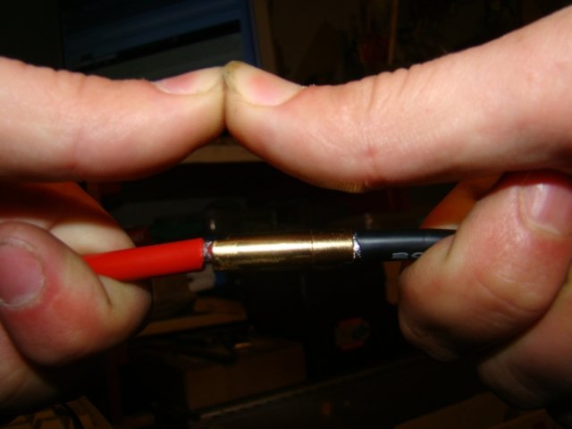

    BeitragVerfasst am: 10.04.2012, 14:38    Titel:
    Die 6mm-Goldstecker sind da!
    Gibt's eig ne allgemeine Norm, wo man Buchse & Stecker anlötet?
    Ich habe aufgrund der Reihenschaltung vor an alle meine Akku's einen Stacker & eine Buchse anzulöten. Um kurzschlüsse zu verhindern würde ich + & - um 1,5 cm in der Länge variieren & die Buchse außen Komplett isolieren.
    Die Buchse-Stecker-Lösung am Akku scheint mir auch einfacher zu sein, wenn man den Savage mal an nur einem 3S-Pack betreiben möchte!
    Mir fehlt leider noch der Schrumpfschlauch. Braucht man den unbedingt wegen der Stabilität, oder kann ich die Lötstelle / Buchsenaußenseite auch mit Liquid Tape gut isolieren?
    Hat wer da Erfahrungen?
    Wenn ja, sollte ich die Lötstelle vor dem Bestreichen mit Liqidtape noch mit Isolierband eintapen? (habe von einem gelsen, dass er das so macht)

    BeitragVerfasst am: 11.04.2012, 00:47    Titel:
    Am Akku kommt an Plus normalerweise ne Buchse.
    Mit Liquidtape hab ich das noch nie probiert. Kannst es ja mal versuchen. Aber vorher die Stecker und Isolierung mit Aceton richtig sauber machen, damit das LiquidTape hoffendlich auch gut hält.
    Der Schrupfschlauch soll nicht nur den Stecker und die Lötstelle isolieren, sondern auch verhindern das sich die Kabelisolierung verschiebt. Daher auch der Heißkleber auf dem Stecker und der Kabelisolierung.
    Wenn das Liquidtape auch auf der Siliconisolierung vom Kabel gut hält, dann ist es ne praktische Lösung. Du mußt natürlich irgendwie dafür sorgen, das das LiquidTape nicht auf die Kontaktflächen gelangt. Vieleicht funktiotioniert ja, die Kontaktflächen mit Handcreme ein zu streichen, damit du nach dem Trocknen das Liqudtape von den Kontaktflächen wieder runter ziehen kannst. Wie du es ambesten machst, mußt du halt ausprobieren.

    BeitragVerfasst am: 11.04.2012, 21:53    Titel:
    Das Vid kam zu spät, aber für deans ist das ja optimal!
    Habe ja 6mm-Stecker & ich wollte schon bei +/- unterschiedliche Farben haben, sonst hätte man die ja einfach zusmmen gesteckt eintauchen können anlaog zum Vid (mit einem kleinen Distanzring o.ä. dazwischen)
    Ich habe sie 2fach angepinselt, sieht nicht ganz so gut aus wie'n Schrumpfschlauch, aber die Buchse ist auch bis zum Ende isoliert & es sollte etwas flexibler sein, als Schrumpfschlauch!
