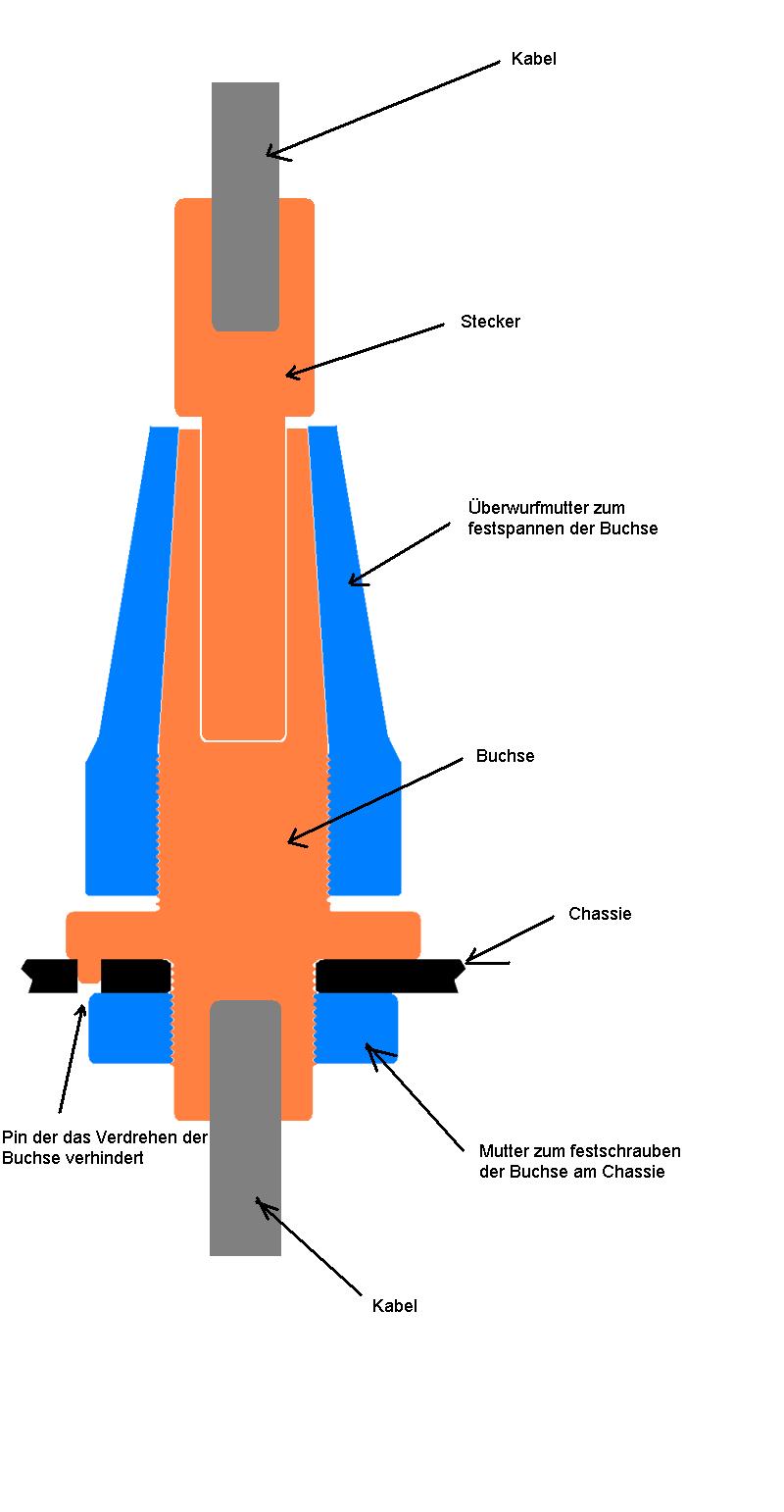

    Mich schmerzt es halt in meiner Modellbausehle, wenn ich ein so schönes Modell wie den Stuggy von aaron sehe, und er dann nur (in meinen Augen) murklige Deanstecker daran verwendet.
    Ne Lötverbindung ist elektisch immer wesendlich besser als eine Steck- oder Klemmverbindung, aber praktisch nur sehr schlecht verwendbar.
    So ein Verteilerblock(mit Madenschrauben) wie er bei KFZ-PA´s manchmal zu finden ist, find ich auch nicht so optimal, da die Madenschrauben den Kontakt mit der Zeit zerdrücken und verbiegen.
    Elektisch sinnvol währen verschraubte Kabelösen, die mit der Litze verlötet sind. Aber dann muß man ja immer mit einem Schraubenschlüßel rumschrauben. Das ist auch nicht besonders praxisgerecht oder sogar Gefählich(Kurtschlußgefahr).
    Als Optimum stelle ich mir sowas wie den MP-Jet STeckerKontakt vor, aber mit schraubbaren 5mm Spannzangen stat der orginalen FederringBuchse. So ne festschraubbare Spannzange könnte man dann auch ohne Bedenken mit dem Chassie starr verbinden.

    Eine Verschraubung wäre natürlich optimal. Eine Mutter auf einer Schraube hätte eine extrem große Kontaktfläche. Aber man würde das Kabel verdrehen. Geht also nicht.
    Leider verstehe ich die Zeichnung nicht. Schwarz ist das Chassis? Das untere Blaue ist die Mutter, die den orangen Teil des Steckers im Chassis hält? Und das Blaue ist der andere Teil vom Stecker? Richtig? Aber warum ist der oben offen?
    Aber wie löst man das Problem, dass sich das Kabel verdreht, wenn man den blauen Teil drauf schraubt?
    Denkbar wäre auch eine Art Unterlegscheibe mit Lötstelle, die man mit einer Mutter auf einem Gewinde fixiert. Ähnlich so, wie man das mit einem Autobatteriekabel macht. Leider ist das nichts, was man mal schnell lösen kann.

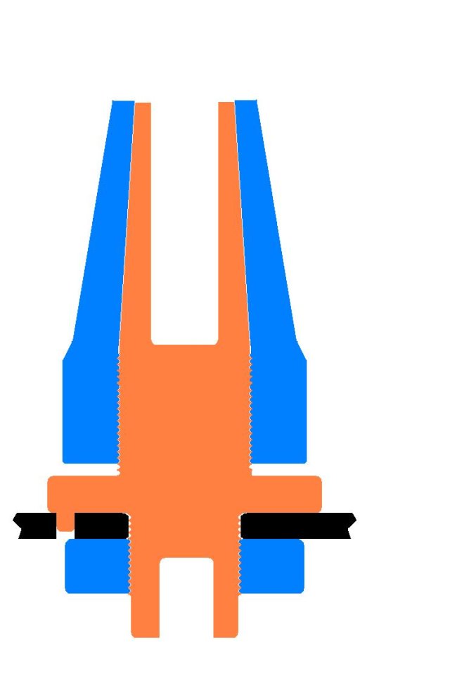

    Prinzip wie bei einer Spannzange im RcBoot, die eine FlexWelle fest mit der Motorwelle verbindet.
    Wenn man die Überwurfmutter festschraubt, wird die geschlitzte Buchse zusammengedrückt, und es entsteht eine vibrationfeste Verbindung zwischen STecker und Buchse.

    Ui. Guter Ansatz und aber auch nicht ungefährlich, das so zu veröffentlichen. Ich habe sowas noch nicht gesehen, es wird aber so auf alle Fälle funktionieren. Vielleicht überlegst Du Dir, einen Gebrauchsmusterschutz zu beantragen (kostet glaub ich 25€), bevors jemand aufschnappt und damit seine Brötchen verdient.

    es sind 2 Teile mehr --- eigentlich nur die konische Überwurfmutter. Den Chinamann wirds wahrscheinlich eh nicht stören, ob da ein Schutz drauf ist oder nicht. Aber ansich ist es ne wirklich gute Idee und von der Umsetzung her clever und einfach zu machen. Die Überwurfmutter machste aus Kunststoff, dann ist das ganze Teil auch gegen unbeabsichtigte Kurzschlüsse geschützt.
    Ich denk schon, dass es einen Markt dafür geben könnte. Grad die ganzen Heli- und Schiffsmodeller setzen ja noch ganz andere Spannungen und Ströme durch. Vielleicht findet sich ja eine Marke, die das in Fertigung gibt.
    Es gäbe sicher noch andere Lösungsansätze für die Kontaktprobleme, die früher oder später bei jedem Stecksystem durch nachlassende Federspannung auftreten.
    Man könnte ja auch das bewährte 4mm Goldi-System so umbasteln, dass der geschlitzte Stecker durch einen Dorn in der Buchse immer auf Spannung gedrückt wird.

    Danke, Frau Rieger, jetzt habe ich verstanden. Smile
    Die Lösung gefällt mir. Problematisch ist, dass sowohl Carbon, als auch Alu sehr gut leitet. Very Happy
    Da müsste man also noch etwas Hirnschmalz reinstecken, wie man das Problem lösen könnte.
