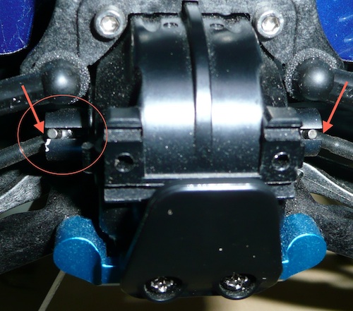

    BeitragVerfasst am: 02.07.2010, 14:19    Titel: DB-01R / Kardan-Halbwelle sitzt schlecht
    endlich ist mein DB-01R fertig. Hier habe ich ein Foto und einen Link zum Kurzfilm eingestellt: http://www.offroad-cult.org/Board/viewtopic,p,183283.html#183283.
    Probleme:
    - Mir sprang die hintere linke Kardan-Halbwelle aus dem Diffausgang (siehe Foto). Der Knochen sitzt auch weniger tief darin als auf der rechten Seite. Beim Einfedern sitzt sie natürlich tiefer. Kam das bei jemandem (mit Kardans) schonmal vor - ich baue es nochmals auseinander. Vielleicht passt noch eine Scheibe zwischen Gelenkwelle und hinterem Lenker. Viel Spiel ist nicht mehr, und wenn ich die Länge der Lenkgestänge ändere, verstellt sich ja die Spur.
    - Beim Anziehen des Slippers hat sich die Welle leicht verbogen. Ist das normal?
    - Bei der ersten (Diff-Einlauf-)Testfahrt klang der Wagen beim Anfahren recht rau. Ähnliches steht ja schon an anderer Stelle, aber muss sich das Hauptzahnrad mit dem Motorritzel (Baukasten, 17Z) einlaufen oder passt nicht und ich zerstöre mein HZ? Von Hand griffen beide vernünftig ineinander. Ich werde mal das 23er Ritzel testen.
    - Ist eigentlich unter der Baldre-Haube deutliche mehr Platz im Bereich des Motors als bei der Durga-Karosserie?
    Danke im Voraus!
    Gruß MadmaX

    BeitragVerfasst am: 02.07.2010, 14:42    Titel:
    das mit den kardans ist mir auch passiert.... hat bei mir nur geholfen, den federweg zu verkürzen, bzw. dass die achsen eben nicht so weit ausfedern (natürlich liegt er dadurch dann auch tiefer)... hab einfach in den kolben zwei gummistücke von einem kabel draufgetan, sodass der kolben nicht weiter raus fahren kann... falls noch wer ne andere lösung hat, gern her damit....

    BeitragVerfasst am: 02.07.2010, 19:58    Titel:
    Hallo Lemon,
    danke für den Tipp, das werde ich versuchen. Ich dachte nur an einen Fehler beim Bau oder in der Anleitung - konnte aber nichts finden. Ist es bei Dir auch auf einer Seite weniger?
    Jetzt ist der erste Akku durch und ich werde mal Diffs und Riemenspannung prüfen (keine Kohle für Defekte).

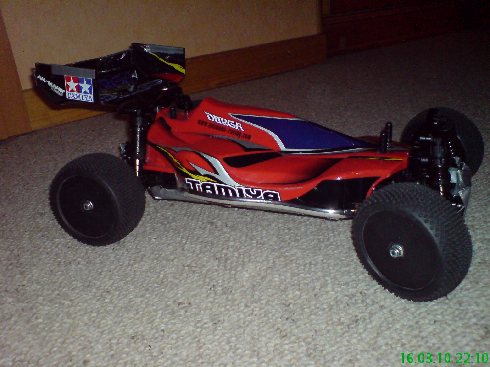

    BeitragVerfasst am: 15.07.2010, 21:24    Titel: Ein paar Bilder von meinem DB-01
    Das ist mein Durga der jetzt momentan einen Brushless regler (Graupner Genius Race 80r) ausgestatet ist. Der Motor ist ein (LRP X11 mit 9,5 turns) dazu ist noch eine 2,4ghz funke von Graupner (XG-6i Sport-Spec) verbaut.
    PS: Das ist ein Bild was ich vor dem set was ich verbaut habe gemacht hab.(tut mir leid das dass Bild so groß ist!)
    Meine Autos: Master Smacker und Tamiya DB-01 .
    Wer rechtschreibfehler findet kann sie für sich behalten.
