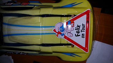

    PS
    Nachdem ich beim räumen noch einen alten Aufkleber gefunden hatte, habe ich auch schon mal optisches Tuning betrieben:
    Sieht während dem Wheelie lustig aus Laughing
    Gruß Felix
