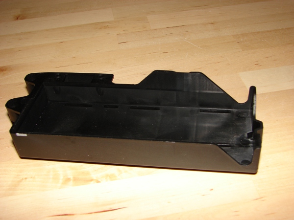

Die Akkuschale hab ich gleich mal etwas zurechtgestutzt:

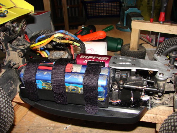

Zunächst kamen die Sideguards dran, musste eine bisschen getrickst werden, da sie eigentlich etwas zu lang für die Chassisplatte sind:
Dann konnte auch schon die Elektronik eingebaut werden, ist alles noch sehr provesorisch, weil ich nur eben schnell ein bisschen in der Werkstatt rumrollen wollte um die Lenkung zu testen
Fehlt nur noch eine gescheite Position für den Empfänger, mal sehen ob ich noch eine passende Empfängerbox bekomme, danach werden die Kabel dann noch mal gescheit verlegt und befestigt

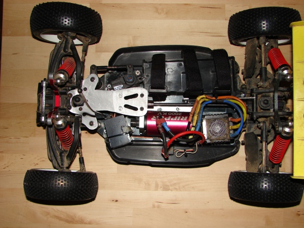

Hier noch mal das komplette Chassis:
Zum Abschluss noch die Gewichtsbilanz des Umbaus:
Der entfernte Käfig wog ca. 260g
Die neu dazugekommen Teile haben folgende Gewichte:
Chassisstrebe Vorne: ca. 35g
Chassisstrebe hinten: ca. 20g
Aluprofil in der Mitte: ca. 10g
Sideguards: ca. 30g
Akkuschale: ca. 35g
Empfängerbox: ca.15g
Servobefestigung: ca. 5g
Macht zusammen: ca. 150g
Insgesamt also eine Gewichtsersparnis von etwa 100g
