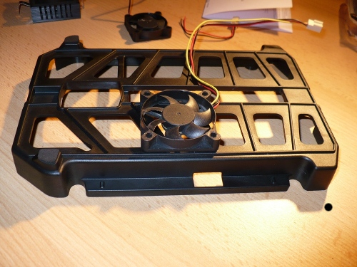

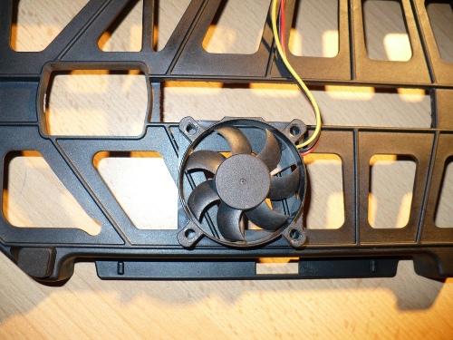

    Ich habe mir mal nen Kopf gemacht, wie man das Hitzeproblem in den Griff bekommen kann. Dazu habe ich mal nen 5 cm Lüfter einfach auf das Oberteil gelegt.

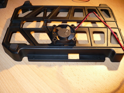

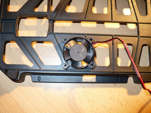

    Gleichzeitig habe ich es auch mal mit einem 4cm-Lüfter gemacht.
    Von der Höhe her klappt es. Ich habe sogleich mal die Karosserie raufgepackt und es ist noch Luft zwischen Lüfter und Karo.
    Diese Lücke sollte man für einen Filter nutzen, damit der Dreck nicht gleich den Lüfter schrottet. Den Filter könnte man in so ne Art Luftfilterflüssigkeit einweichen lassen, damit der Filter dann schön den Staub nicht durchlässt. Diese Flüssigkeit nutzt man, um z.B. bei Motocross-Maschinen den Luftfilter damit zu tränken.
    Und natürlich muss das Teil ja auch noch mit Saft versorgt werden. Ich habe sogleich mal ne 9V-Blockbatterie rangehangen. Das klappt sogar. Normalerweise sind die Lüfter für 12 V ausgelegt. Aber damit funzt es auch. Nur ist halt die Frage, wie lange der Lüfter damit laufen kann. Die Batterie kann man mit Laschen/Bänder fest zurren. Der Lüfter könnte man mit nen paar Schrauben fixieren. Ich persönlich würde eher zum 4cm-Lüfter tendieren.
    Für die 4cm-Lüfter hab ich noch die Idee, nen zweiten daneben zu legen und beide im Parallelbetrieb laufen zu lassen. Ich mein, es ist erst mal ne Idee wert.

    Was spricht denn für so ne seltsame Lösung mit ner extra batterie für den Lüfter? Ist doch nur Mehrgewicht und ein 12v lüfter an 9v bewegt doch kaum noch was...
    Lüfter macht doch viel mehr Sinn, direkt am Empfänger bzw bec oder bei 4s einfach am Akku...

    Die meisten Empfänger sind 3-Kanal - somit hat man als BL-Fahrer normalerweise noch einen Steckplatz im Empfänger frei - dort schließt man einfach den Lüfter an...
    sowas gibts fertig inklusive passendem Servostecker für kleines Geld z.B. von Ansmann...
    ansonsten kann man auch einfach die lüfterkabel in die akkustecker reinzulöten - hier muss man halt schauen, dass der Lüfter die spannung auch abkann

    du müstest das Plastik-Gestell etwas aussägen, sonst kommt kaum Luft durch. Der Lüfter ist sicher ein 12v-Lüfter, den an den Empfänger anzuschliessen bringt gar nix, löte ihn an die Akkukabel vom Regler an.

    genau Smile wenn du den 5v-Weg gehst, nimm dir ein altes Servo, knips das Kabel ab, eine Litze entfernen (steuerkabel) u. löte es an den Lüfter an.
    12v belastet auch nicht das Empfängersystem, auch wenn ein Lüfter kaum strom zieht.
