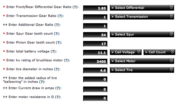

Verfasst am: 26.06.2014, 20:55 • Titel: |
http://scriptasylum.com/rc_speed/top_speed.html
Ich hab mal die Werte für ein 3s Setup mit 17er Ritzel eingetragen und exportiert.
Kannst mit copy / paste einfügen und dann ändern.
Differential Ratio: 2.85
Transmission Ratio: 1
Other Ratio: 1
Spur Tooth Count: 54
Pinion Tooth Count: 17
Total Voltage: 11.1
Motor KV: 3400
Tire Diameter (inches): 4.6
Tire Ballooning (inches): 0
Motor Current Draw: 0
Motor Coil Resistance: 0
Spur/Pinion Ratio: 3.18 : 1
Total Ratio: 9.05294 : 1
Tire Circumference (inches): 14.45 inches (367.06 mm)
Rollout: 1.60:1
Total Motor Speed: 37740 RPM
Vehicle Speed: 57.05 mph (91.64 km/h)
Effective KV Value: 3400
KT constant: 0.4 oz-in/A
Motor Torque: Amperage not specified...
Final Torque: Amperage not specified...
Final Power: Amperage not specified...
Oder manuell eintragen:
