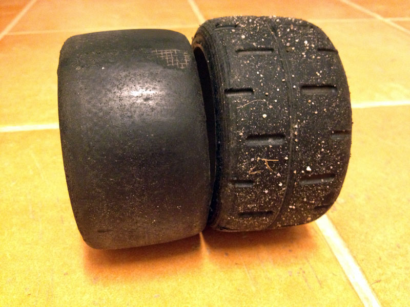

    Bei mir war definitiv Reifenwechseln angesagt.
    - Der Unterschied im Durchmesser zwischen dem abgefahrenen Reifen, der seit Beginn des Projekts seinen Job tat und dem nun eine Fahrt alten neu aufgezogenem GRP Reifen ist schon recht ansehlich
    - Schön zu sehen, dass Gewebe des GRP Reifen
    - Der rechte Reifen zeigt wie schön steinig mein RC Platz eigentlich ist. Und trotzdem funktioniert der Reifen für meine Ansprüche prima ... sogar noch wenn der Asphalt leicht feucht ist und es wie bei der letzten Fahrt schon anfing zu regnen. Da war mit den 1:8er Rally Game Reifen kein "normales" Fahren mehr möglich. Ständig brach das Heck beim Bremsen oder in Kurven aus.
    - Das Kleben der Reifen am Boden beim Aufheben ist spürbar Wink
    - Endspeed ist nun wieder etwas angestiegen.
    - Grip ist wieder wie gewünscht. Das Chassis zieht schön vorhesehbar seine Bahnen.

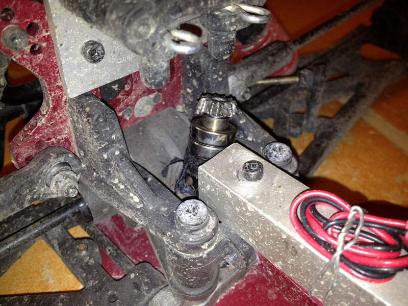

    Ich habe inzwischen zwar schon den Mantis offroader komplett zerlegt und die geupgradeten Diffboxen für die Transplantation in den Onroader vorbereitet. Bin aber noch nicht dazu gekommen einen Tausch vorzunehmen (Muss da auch noch die Kegelräder und Tellerräder von 10/42 auf 12/42 tauschen).
    Hier das Endresultat, des nicht Tausches ... so schlimm hat es mir noch keine Difbox zerrissen, hallo hinterer Triebling Wink
    Mit Vorderradantrieb alleine machts dann doch keinen Spaß. Zeit für die Tranplantation und das längst fällige upgrade der Diffboxen. Was mich bei der Fahrt etwas verwundert hat, ist dass der Regler (trotz nun neuem Lüfter) nach etwa 2/3 Akkuentladung in den Übertempbereich gegangen ist. Ich muß mir mal die Verbindung zwischen FETTs und Kühlkörper ansehen. Dürfte Suboptimal sein. Auch das Aufliegen des Reglers am sich nun stärker erwärmenderen Chassis ist wohl mitschuld. Auf der anderen Seite hatte es gerade mal 18°C (bewölkt bei leichtem Regen).
