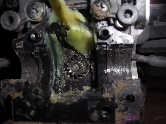

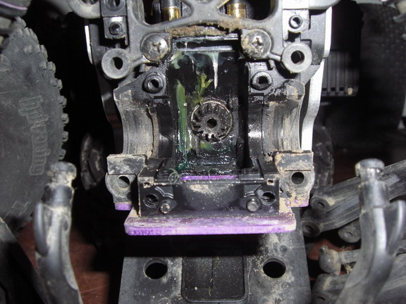

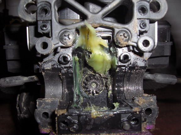

    Heute mal meine Gehäuse zerlegt.
    Siehe da, mein erster Zahnausfall. Twisted Evil Vorne.
    Hinten:
    Vorne:
    Ich denke ich werd noch 1 mal mit dem Orginal Kegelzahnrad versuchen.
    Diesemal jedoch richtig geshimmt:)

    BeitragVerfasst am: 14.04.2010, 21:33    Titel:
    Die Grundlagen des "Shimmens" findest du hier:
    http://www.offroad-cult.org/Board/kegelradgetriebe-richtig-ausdistanzieren-t4095.html
    Du brauchst Scheiben der Dimension 8x14x0.1 oder 8x14x0.2
    Aber; gib dir keine Mühe mit dem Standard-Getriebesatz Wink
    Zum Shimmen des Bulletproof-Getriebes hatten wir vor kurzem was.
    edit: http://www.offroad-cult.org/Board/erste-fahrt-flux-xl-kegelrad-fail-t16643.html (Weiter hinten geht's dann ums Bulletproof-Getriebe)
