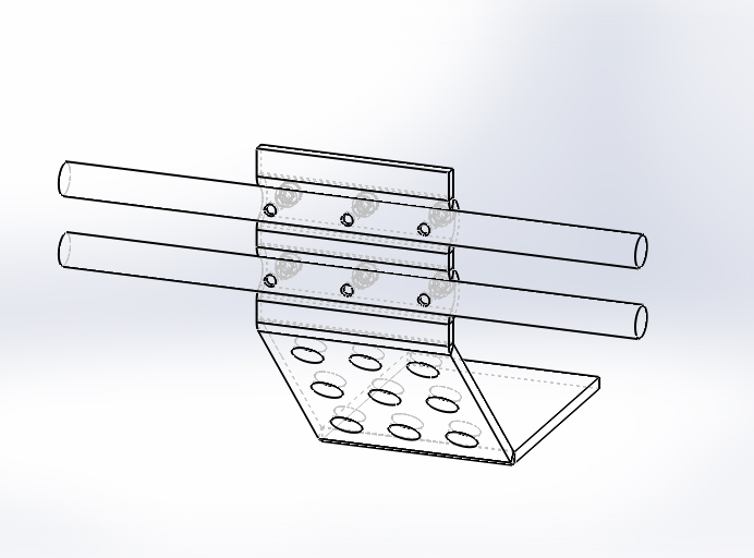

    Der letzte Post ist leider schon etwas her...
    Im Winter hatte ich irgendwie keine richtige Motivation was zu machen (im Keller wars so kalt...)
    Naja, jedenfalls soll es jetzt hier weitergehen.
    Ich habe den Stoßfänger jetzt im CAD konstruiert, bin mal gespannt ob ich ihn in etwa in der Form hinbekomme Wink
    Außerdem möchte ich die hinteren Radträger gegen Aluteile austauschen, da diese nicht sehr haltbar sind.
    Ansonsten bin ich nach wie vor von dem modifizierten Modell begeistert. Der aktuell verbaute Leo hat den Wagen jederzeit FEST im Griff Very Happy
