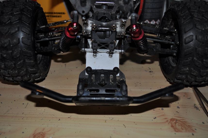

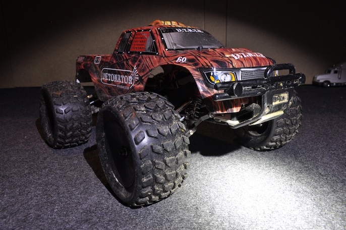

    Also als erstes, ich habe einen DTNTR Brushless. Was interessanter weise enorm viel gebracht hat ist ein anderer Regler. Habe von Absima den Thrust A10 80A verbaut, was erstaunlicherweise mit LiPo Akku (Zippy 35C 5400mah) einen enormen Leistungsschub gebracht hat! (meine NiMh's packten das nicht) Der Schub ist so enorm das ich statt dem originalen 16er Ritzel jetzt ein 26er fahre und ich immer noch aufpassen muss das er sich nicht ständig überschlägt. Reifen Technisch habe ich bisher nur die Originalen und Truggy Straßenreifen drauf gehabt (C Art Nr 237664 - 62). Mit den Straßenreifen ist absolutes Gefühl am Gas angesagt, sonst gibt's unter Garantie einen Überschlag!

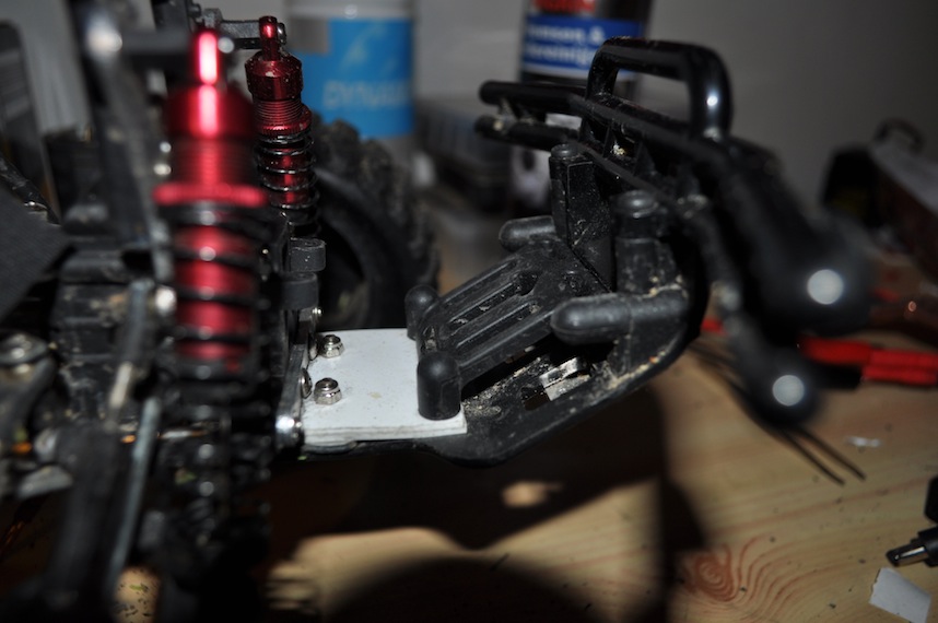

    Außerdem habe ich einen echt guten Stoßfänger gefunden. Es ist ein 1:8 Reely für z.b. Monstertruck Destroyer XXL (C Art Nr 234500 - 62). Natürlich musste ich auch dafür rum Basteln, aber das hat gut geklappt. Habe mal ein paar Bilder gemacht
    Entschuldigt den Dreck, war eben noch am Steinbruch und hatte noch keine Lust auf Reinigung
    Die weiße Platte ist eine art Strebe zur Stabilisierung, sehr wichtiges Detail. Habe sie aus einem Stück Plastik von nem Kabelkanal ausgeschnitten. Ansonsten habe ich die originalen Schrauben vom DTNTR u Stoßfänger verwendet plus zwei Spax womit ich den Stoßfänger dann in den Originalbohrungen des Differential Gehäuses verschraubt habe.

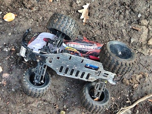

    Echt stabil das ding, hat heute am Steinbruch auch wieder ein Paar echt üble Schläge ab bekommen. Gehe nicht grad zimperlich mit ihm um, hatte auch schon beide Querlenker gebrochen Smile hier mein letzter Crash mit dem Baumstamm:
    Soo, sonst kann ich nur Sagen, für den Preis und das was ich mit ihm veranstalte kann ich mich nicht beschweren. Leider bin ich neu in der Szene und habe keine Vergleiche zu anderen Modellen, aber ich denke Preis Leistung ist ok. Ersatzteile habe ich bisher auch immer schnell bekommen auch wenn die Preise vergleichsweise nicht so gut sind. Werde mir bei meinem nächsten Crash wahrscheinlich einfach einen ARR für 80€ holen, dann hab ich ja das meiste doppelt Smile

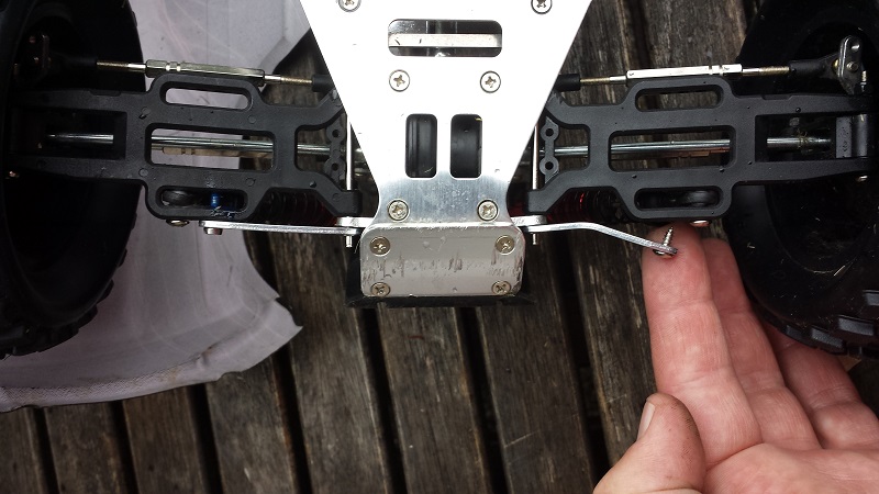

    Das einzige was ich euch an Erfahrungen mitteilen kann ist der Anbau von den: Reely Tuningteil Alu-Querlenker-Verstärkungsplatten (SEV23471)
    Nachdem mir beim letzten Crasch der Querlenker gebrochen ist und ich diese Verstärkungsplatten bei C. entdeckt habe, dachte ich mir das ich die gleich mit dem neuen Querlenker mitverbaue.
    Sieht zwar erstmal gar nicht so schlecht aus
    und ist auch einfach zu verbauen
    ( wenn man mal geschnallt hat das der 2. Satz Gestänge als Reserve beigepackt sind und nirgendwo eine Anleitung zu finden ist )
    Kann jetzt nicht sagen ob es bei diesem Crasch (relativ langsame Geschwindigkeit) im Normalfall den Querlenker erwischt hätte aber als Stoßstangen Ersatz sind diese Dinger sicher nicht gedacht. Auch die beigepackten Schrauben sind eher für den Kübel, hab das ganze nach dem ausbiegen jetzt mal mit M3 Schrauben und Selbstsichernden Mutter befestigt.
    Ich werde mich bei meinem Fahrstil wohl eher an die Idee von MCBane55 anhängen und einen Stoßfänger montieren. Diese Idee ist mir leider selber noch gar nicht gekommen obwohl sie so naheliegen scheint.

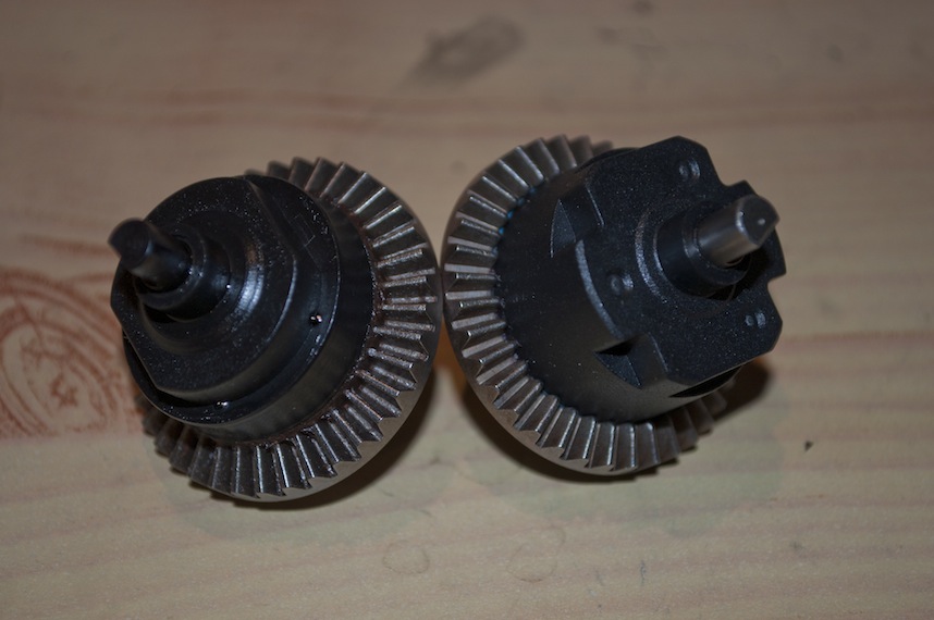

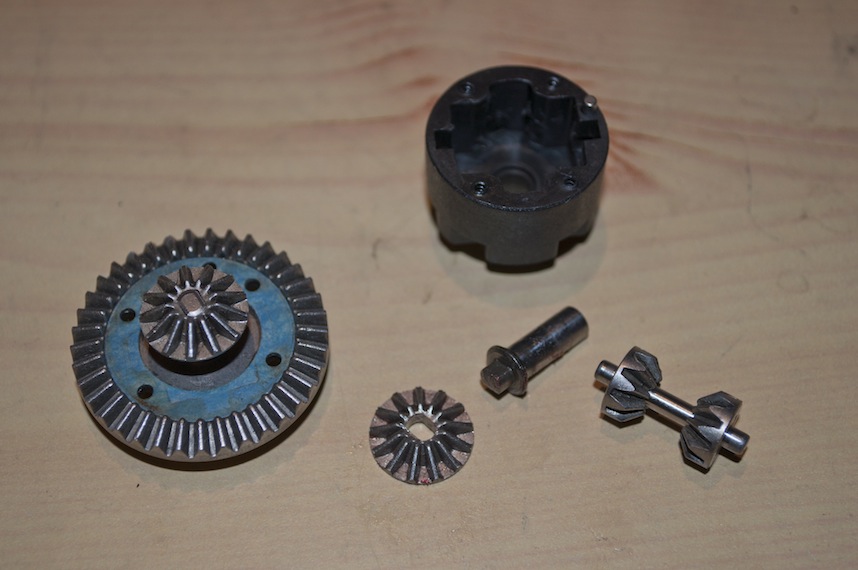

    So, jetzt zu den Diff's. Also in meinem DTNTR Brushless ist das Diff welches beim großen C unter der Art.Nr. 406233 - 62 geführt wird verbaut. In der ARR Version (von meinem Ersatzteillager Smile ) ist das Standard Diff montiert welches unter der Art.Nr. 236808 - 62 zu finden ist (ich vermute mal auch in den anderen Versionen). Schon mit dem Bloßen Auge beim Zerlegen war mir klar, das hält nie mals so Lange. Deswegen hatte ich einfach mal das GÜNSTIGERE Tuning Diff bestellt und siehe da, es ist das Originale von meinem Brushless DTNTR.
    Mein erstes ist jetzt kaputt gegangen und der Wagen wurde mit wesentlich mehr Leistung betrieben als original (habe statt dem originalen Motorritzel mit 16Z ein Ritzel mit 26Z drin und der überschlägt sich immer noch bei Vollgas). Betrieben wird er meist am Steinbruch unter starken Staub und Nässe Belastungen. Ungefähr 10 Akku Ladungen im Originalzustand mit NiMH Akku und ca. 40 Ladungen im getunten Zustand mit 5400mAh LiPo Akkus hat das Diff immerhin gehalten. Scheint mir, bezogen auf die Berichte von dem billigen Standard Diff, doch eine deutliche Verbesserung zu sein und komischerweise Kostet es auch noch weniger.

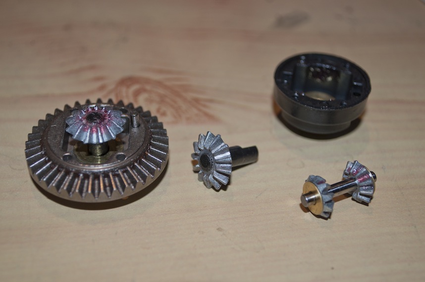

    Ach so, Kaputt gegangen war übrigens eins der kleinen beiden Zahnräder die im Prinzip auf den Antriebswellen sitzen. Einzeln habe ich diese Leider nirgend wo gefunden Sad

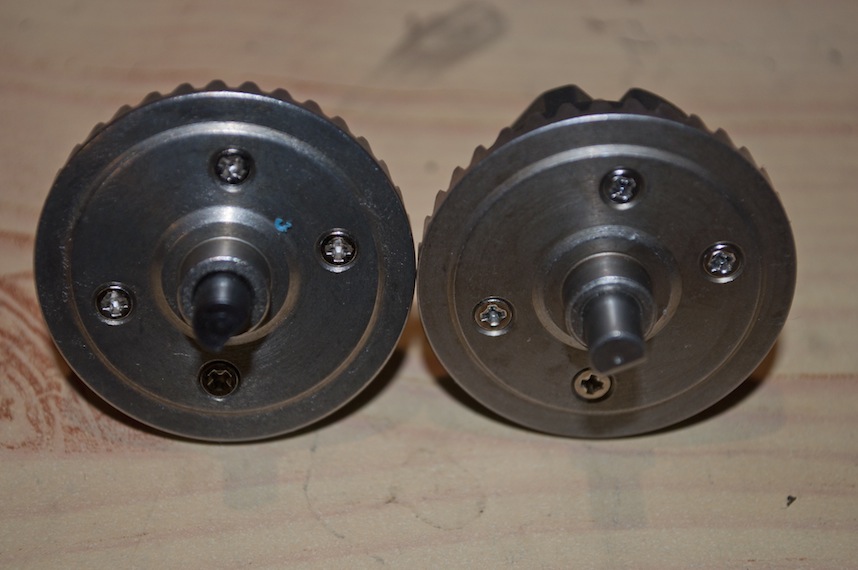

    Hier noch ein Paar Bilder wo man die Unterschiede zwischen den beiden Diffs sehen kann:
    Das Standard Diff (Art.Nr. 236808 - 62)
    Das Tuning Diff (Art.Nr. 406233 - 62)
    Links Standard, rechts Tuning

    ja Mc Bane hat recht, diese Verstärkungsplatten haben nur dazu geführt das ich jetzt permanent Probleme mit der Querlenkerhalteplatten hatte.
    Nach dem tausch der Halteplatten ( die alten sind gebrochen )sind mir, nach weiteren Unfällen, jetzt auch noch die Befestigungslöcher der Platten am Diffgehäuse ausgebrochen, und da mir letztes Wochenende auch noch die Mitnehmer an den Hinterrädern gebrochen sind überlege ich jetzt auch die Anschaffung eines ARR DTNTR.
