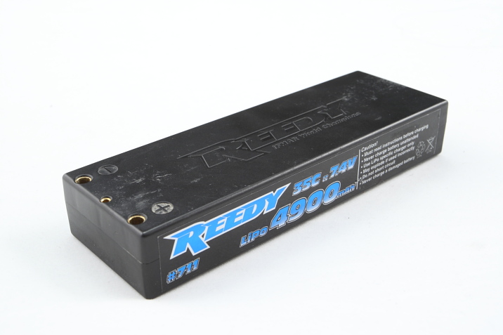

Reedy 4900 35C Hardcase (7,4V)
Verpackt in ein hochwertiges (nicht knarzendes) Kunststoffgehäuse schickt auch Reedy sein Leichtmetall ins Rennen: 4900mAh Nominalkapazität hat der 7,4V Hardcase-Lipo, und seine 35C Dauerbelastbarkeit ermöglichen Stromstärken von fast 172A.
Wie für Hardcase-Lipos üblich, kommt Reedys 4900er mit 2 4mm Goldkontaktbuchsen als Stromterminals mit einer 2mm Buchse als Balancerabgriff in der Mitte. Um den Akku am Balancer zu laden, ist ein solches Kabel nötig, welches Reedy dankenswerterweise gleich halb vorkonfektioniert mitliefert.
Mit seinen Abmessungen von 137x47x23mm entspricht Reedys 4900er in etwa den Abmessungen eines konventionellen NiMH Akkupacks in Stick- oder Side-by-Side Form. Jedoch ist er, wie fast alle Lipos der 5000er-Klasse, nicht 100% mit beiden NiMH Akkuformen kompatibel: Zum Stickpack fehlen ihm die abgerundeten Seiten, gegenüber einem Side-by-Side Pack lässt er die runden Zellenausbuchtungen am Boden vermissen, die teilweise dazu genutzt werden, die Akkus im Modell zu fixieren. Das sollte man auf jeden Fall beim Kauf von Lipos (immer noch) beachten.
Zum Leistungsvermögen des Lipos selbst: Getestet wurde wie üblich in meinem Stuggy, der durch sein geniales Fahrwerk und der sportlich untersetzten LMT/Basic 4200 Motorisierung Elektr(on)ik wie Stromlieferanten einiges abverlangt. Bei hinreichend aggressiver Fahrweise (und Konzentration!) auf kurzem Rasen kann man den verwendeten Genius 85 Controller problemlos binnen 5min zur Übertemperatur-Abschaltung zwingen.
Nun, Reedys 4900er stellt im Stuggy, gleichbedeutend einem anspruchsvollen 1/10 Offroad-Betrieb, meinen bisherigen Benchmark-Akku, den Trakpower 4900 schon vom ersten Meter an in den Schatten. Bereits im 1/10 Modell zeigt sich, dass der Akku sehr viel mehr "Druck" mitbringt, den er auch deutlich länger behält, sodass man zumindest in den ersten Minuten das Gefühl hat, mit deutlich höherer Spannungslage zu fahren. (Tatsächlich musste ich alleine durch den Akkuwechsel den Slipper etwas fester anziehen!)
Der Akku kann aufgrund der Konzeption des Stuggys nicht am Stück leer gefahren werden, da sonst Motor und Controller überhitzen würden.
Am Lader - oder besser am Balancer - hält der Akku jedoch eine Überraschung bereit: Trotz schonender 6,5V Abschaltspannung lagen die Einzelspannungen der Zellen um ganze 0,3V auseinander. Mit 3,1V in der "schwächeren" Zelle ist das zwar absolut nicht kritisch, doch falls etwas unsportliche "lipo-fähige" Regler mit 5,xV Abschaltspannung zum Einsatz kommen sollen, dann ist hier allerhöchste Vorsicht geboten! Bei 5,6V Abschaltspannung, wie sie leider manchmal immer noch als "lipo-tauglich" verkauft wird, hält die schwächere Zelle im Pack nur noch 2,65V und wird damit in kurzer Zeit ableben.
Ein zweites Einsatzfeld für Lipos tut sich seit dem letzten Jahr vermehrt im elektrifizierten 1/8 Sektor auf, sodass der nächste Praxistest in HPI-Racings Savage FLUX statt findet. Das 6kg Monster fordert selbst guten Markenlipos einiges ab, sodass etwa meine Trakpower Packs bei anspruchsvollerer Fahrweise regelmäßig mehr als 40°C Gehäusetemperatur am Entladeschluss erreichen. Den Leistungsunterschied zwischen dem neuen Reedy Energieriegel und den bewährten Trakpowers merkt man hier zwar nicht so stark (der Savage ist bereits mit 4s übermotorisiert), doch spätestens am Ende des wilden MT-Galopps hält man deutlich kühlere (unter selben Bedingungen gemessene 32°C) Akkus in der Hand, sodass die hohe 35C Entladerate nicht nur bunte Werbung zu sein scheint, sondern in entsprechend stromhungrigen Modellen wirklich zum Tragen kommt.
Zieht man noch die phänomenale Effektivkapazität von gut 5050-5100mAh hinzu, so ist Reedys 4900er um ca. 100€ ein guter Kandidat, die Trakpower-Lipos vom Thron zu stoßen. Leistungstechnisch kann er sie jedenfalls deutlich übertrumpfen - einzig der etwas hohe Spannungsdrift am Entladeschluss muss noch weiter beobachtet werden, würde er doch die Lebensdauer des Lipos stark begrenzen, wenn die Zellen weiter auseinander driften.
