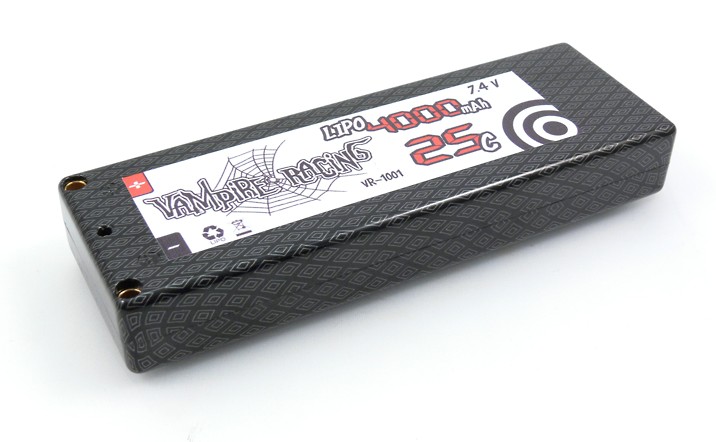

Es gibt wieder einen neuen Kandidaten, den
Vampire Racing 2s/25C 4000mAh Hardcase Lipo

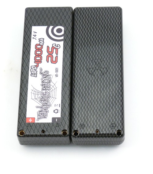

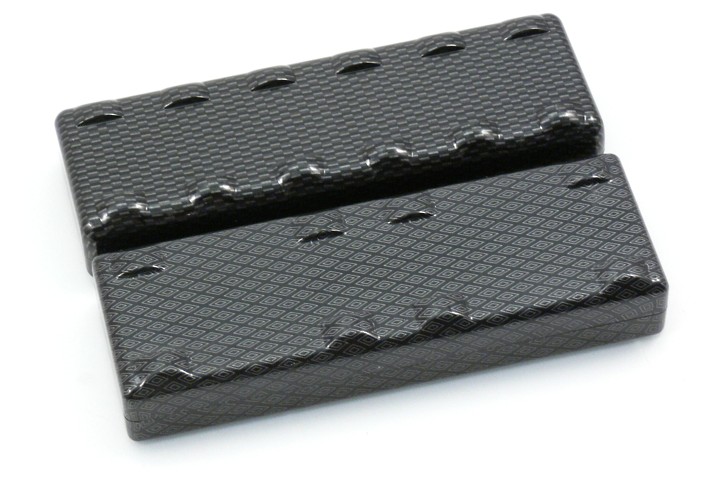

Um etwa 60 Euro im Direktvertrieb bei unserem Sponsor Ruddog-Germany angeboten, handelt es sich bei diesem Vampire-Racing Lipo um einen Akku im Hardcase-Barrenformat, welches an der Gehäuseunterseite typische Ausbuchtungen von Side-by-Side Packs aufweist, um die Kompatibilität mit geslotteten Chassisplatten zu verbessern.
Die Seitenwände der Akkubox sind jedoch nicht abgerundet, sodass er wie der zum Vergleich abgebildete Team Orion Carbon 3600 nicht immer als Stick-Pack Ersatz verwendet werden kann.
Weitere Vergleiche mit Orions Carbon-Edition Serie, die auf Kokam H4 bzw. H5 Zellen setzt, bieten sich natürlich an: So schafft der Vampire-Lipo mit selbem Formfaktor den Sprung auf (nominelle) 4000mAh und damit eine etwa 10%ige Kapazitätssteigerung in dieser Lipo-Klasse. (Dabei sei aber erwähnt, dass auch Orion vor kurzem auf 3800mAh aufgerüstet hat)
Mit seinen 236 Gramm Gewicht zählt der 4000er aus der Vampire Racing Serie zu den schwereren Exemplaren der 3000-4000mAh Klasse. Für die meisten 2wds ohne Ballast immer noch zu leicht, dürfte er jedoch 4wd Buggies (die mit schweren NiMH Zellen aus der Balance geraten und wo Barren-Lipos ohne SBS-Ausformungen weniger guten Halt finden) recht gut ins Gleichgewicht bringen.
In Sachen Verarbeitung befindet sich das Vampire-Pack auf jeden Fall in Augenhöhe mit dem bisherigen Klassenprimus Orion Carbon 3600/3800, der z.Z. aber auch der teuerste Lipo seiner Gattung ist.
Die Halbschalen sind sauber verklebt, das Pack ist verwindungssteif und knarrt auf beim festen Anfassen nicht. Die Side-by-Side Ausformungen sind zwar in geringerer Anzahl als beim Orion Carbon vertreten, jedoch an ihren Rändern markanter geformt (s. Bild oben), sodass sich hier je nach Chassis ein besserer Halt ergibt.
Update 24.10.:
Mittlerweile hat der VR-4000 schon einige Zyklen in meinem Stuggy hinter sich.
Nunja, über Performance aktueller Lipo-Packs in 1/10 Modellen zu berichten, ist ungefähr so ergiebig, wie die automatische Kanalsuche eines jeden neu erscheindenden 2,4GHz Senders zu loben. Kurzum, die Vampire-Racing Packs geben sich selbst mit anspruchsvoller Motorisierung (LMT Basic 4200 auf kurzer Strecke mit sehr viel Lastwechsel) keine Blöße, halten den Anfangsdruck so gut wie aktuelle Kokam-Zellen und fallen am Entladeschluss vielleicht sogar rascher ab, als Trakpower 4900 Lipos. Kurzum, mustergültige Performance in einer Preisklasse, in der man eher schon Kompromisse gegenüber den Lipo-Granden Kokam & Co erwarten würde.
Noch viel eindrucksvoller erweist sich der Vampire Racing 4000er bei der Datenauswertung hinterher: Mit einer Ladeschlussspannung von 6,5V (3,25V je Zelle) gibt der Lipo selbst nach einigen Zyklen nicht weniger als 4076mAh her. Die effektive Kapazität liegt daher jenseits der 100% Marke (in Bezug auf die Nominalkapazität)
Diese Schallmauer konnte bislang erst ein einziger Lipo durchbrechen: Kokams 3200 H4 bleibt mit 103% Kapazitätsausschöpfung zwar immer noch die Nummer 1 dieser Disziplin, muss sich jedoch in allen anderen Belangen vom Vampire-Racing Pack geschlagen geben.
Mit einer Leistungsdichte von rund 128Wh/kg verweist der neueste Testkandidat überdies sämtliche bisher getesteten Hardcase-Lipos auf die hinteren Plätze. Der nächstbeste direkte (Hardcase-)Konkurrent bringt es auf 122Wh/kg (Trakpower 4900).
Geschlagen geben muss sich das Vampire-Racing Pack einzig vom Stefans Liposhop SLS ZX-3700 (als 3s1p) welcher das Feld aller bisher getesteten Lipos mit 133Wh/kg anführt.
