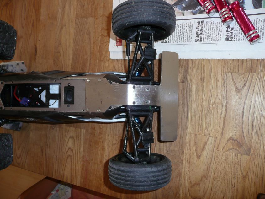

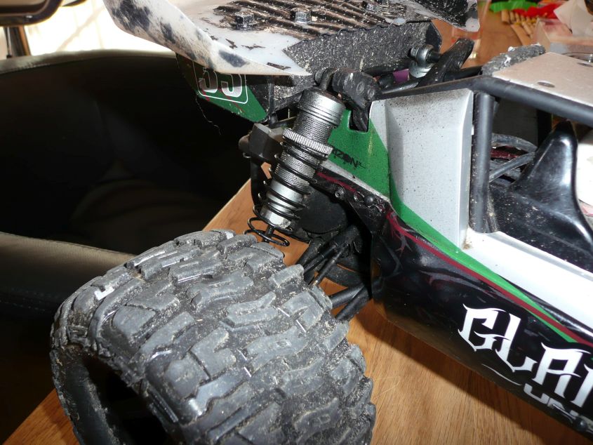

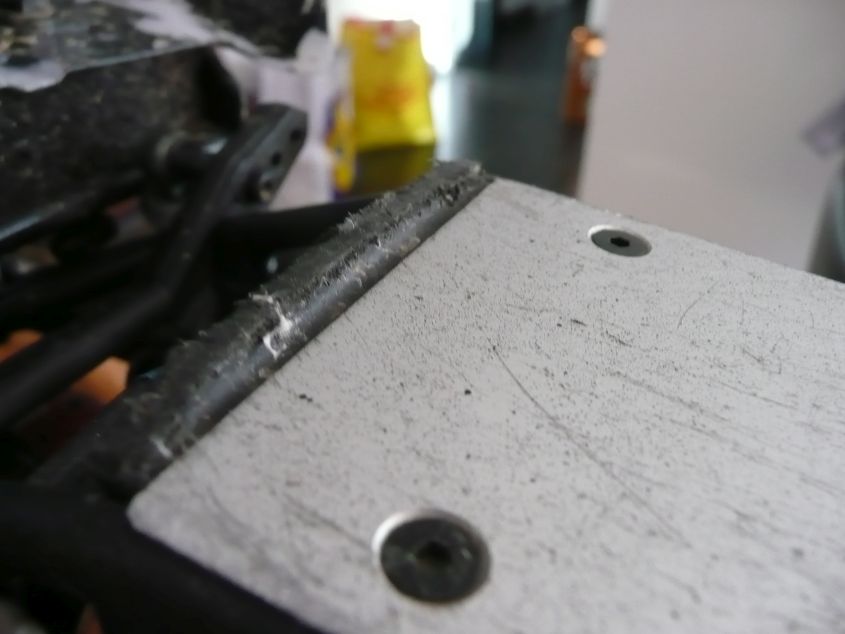

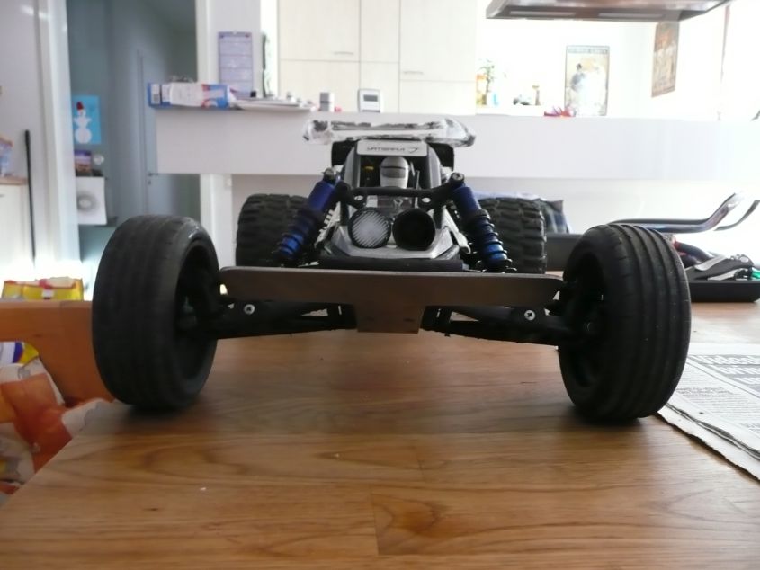

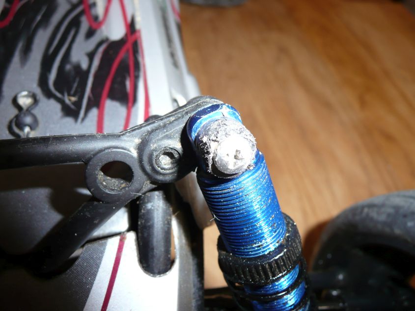

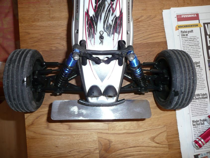

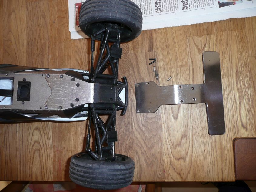

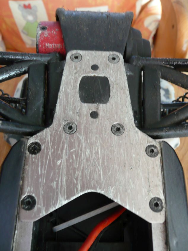

    Der Glamis Uno macht grundsätzlich sehr viel Spaß, nur ist er relativ schlecht gefedert. Er ist sehr weich und taucht alleine durch sein Gewicht an der Hinterachse im Stand schon sehr tief ein. Ich habe mir Big Bore-Dämpfer in Ebay gekauft und mit 300er Öl befüllt. Hinten liegt er jetzt sehr gut. Vorne ist der Wagen etwas leicht. In schnellen Kurven hat er deshalb einen sehr großen Radius. Ich habe mir aus Edelstahl in ca. 2 mm eine Platte gemacht, die direkt unten auf das vordere Skid Plate geschraubt ist. Die Platte geht vorne über den Rammbügel und wird breiter. So schützt sie die Vorderachse etwas mit und bringt 170 Gramm Gewicht auf die Vorderachse. Seit dem liegt der Wagen wie ein Brett.

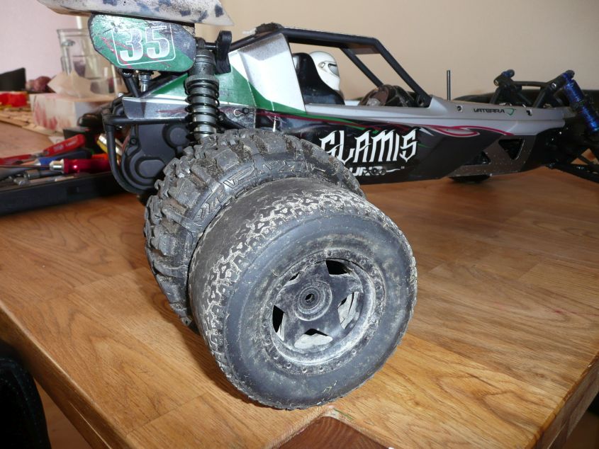

    Zudem hab ich die Hinterräder getauscht. Die originalen haben relativ wenig Grip auf glattem Boden und sind sehr klein. Ich habe von Pro Line die Trencher verbaut. Sind ca. 1/3 größer und haben super Grip. Selbst mit 2s geht der Wagen vorne mächtig hoch.

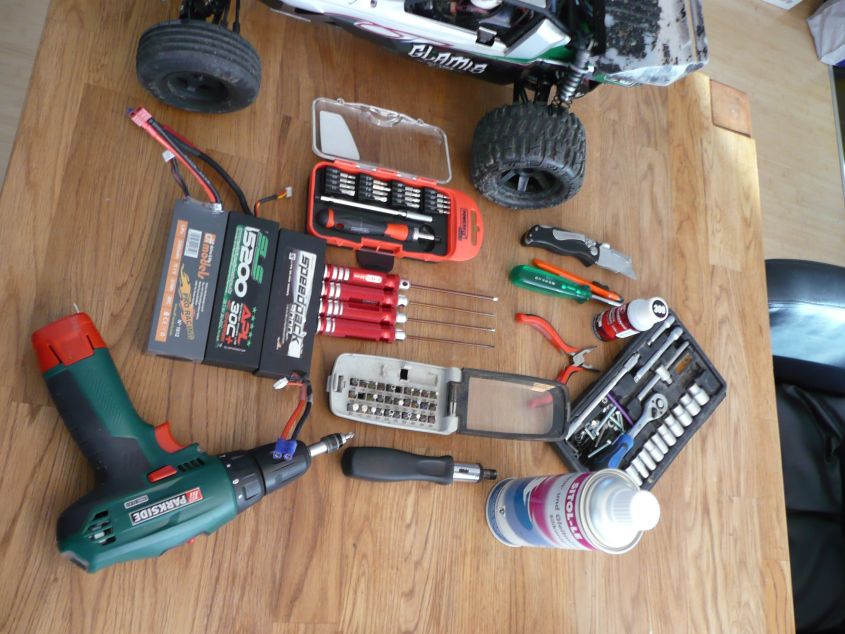

    Tja, Grundausstattung:
    ein vernünftiges Ladegerät. Ich hab meins von CS-Elektronik. Ein mikroprozessorgesteuertes Schnelladegerät. Kann die gängigsten Akkutypen laden und ist sehr einfach in der Bedienung. Hat 60 Euro gekostet. Ist bestimmt nicht professionell, aber reicht mir vollkommen aus.
    Dann noch Werkzeug. Ganz wichtig sind vernünftige Inbuss-Schlüssel. Am besten mit T-Griff oder zumindest griffigem Handstück. Ich hab ein 4er-Set von EDS gekauft für ca. 30 Euro. Ein kleines Set Kreuz- und Schlitzdreher und eine kleine Spitzzange sowie Saitenschneider und einen kleinen Ratschensatz. Ganz gut zu gebrauchen sind Kabelbinder und Schrumpfschlauch. Ein Lötkolben schadet auch nicht.
    Zum Reinigen nehm ich eh nur Seifenwasser. Reiniger sind recht aggressiv und greifen den Kunststoff an. Nach jeder Fahrt blas ich den Wagen mit dem Kompressor aus, evtl. wasche ich mit Seifenlauge und Pinsel und danach sprüh ich die Achsen und Lenkung mit Silikonspray ein.
    Wenn man von den ganzen Werkzeugen eh noch nichts besitzt, kommt man komplett auf ungefähr 100 Euro. Muss ja nicht Profiwerkzeug sein mit Ausnahme der Inbuss. Denn die sind schnell rundgedreht.

    BeitragVerfasst am: 25.02.2014, 13:03    Titel:
    Hier ein paar Bilder:

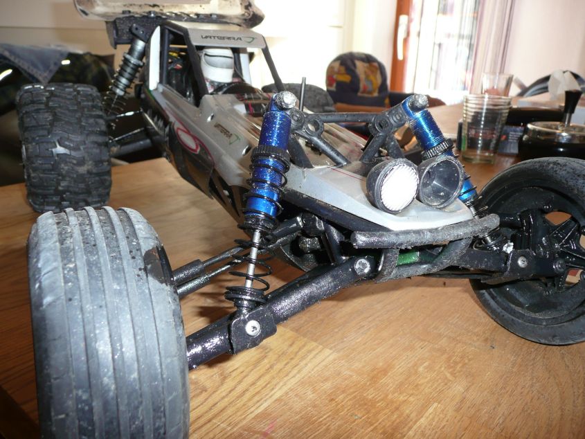

    Big Bore hinten:
    Big Bore vorne:

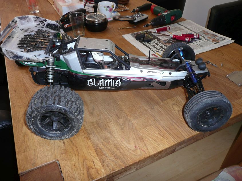

    Alte Reifen, neue Reifen:
    Neues Skid Plate:

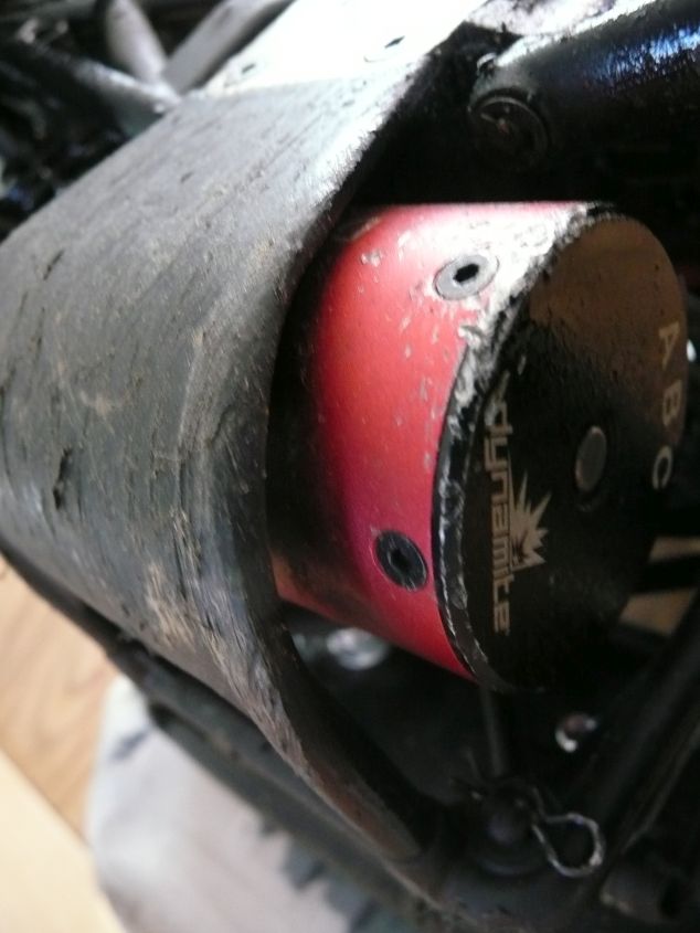

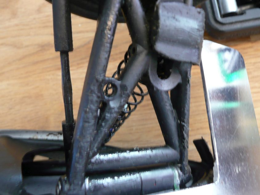

    Hier noch ein paar Nachkampfbilder. Es bleibt ihm aber auch nichts erspart:

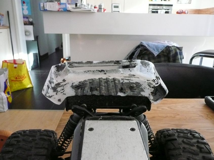

    Lacht nicht über den Spoiler. Den hab ich aus einem 5-Liter-Frostschutzkanister gebaut. Es ist der Boden des Kanisters. Die Farbe hat nicht gehalten. Aber der Spoiler ist top. Bringt einiges an Fahrstabilität und bricht nicht bei Überschlägen. Ich hab mir einen Spoiler von DF-Models gekauft. Der ist beim ersten Überschlag gebrochen. Dieser hier ist nur ein Versuch, deshalb sitzt er auch auf dem originalen Spoiler drauf. Ich werde nun aus einem 5-Liter-Ölkanister einen neuen machen. Die Ölkanister sind in der Regel schwarz oder grau und etwas stabiler, da der aus dem Frostschutzkanister etwas wabbelig ist. Ob ich den neuen wieder auf den alten aufsetze oder eine neue Halterung baue, weiß ich noch nicht.
    Hier noch mein Werkzeug:
    Video kommt die Tage.

    Das Rote ratsche set hab ich auch. aus dem Norma.
    Hält zwar gut durch aber den Bits draue ich nicht. vorallen nicht bei schrauben die zufest sitzen.
    Musst mal mit einem Messschieber den 2,5mm und 2mm bit messen vorne an der spitze.
    der 2,5mm ist bei mir nur 2,4mm
    der 2mm nur 1,95mm
    Dabei hab ich den satz noch nicht solang.
    Mein Anderen Imbuss schlüsselsatz. den ich schon übern jahr hab und mehr genutzt hab. hat fast noch alle maße. nicht ganz aber fast
