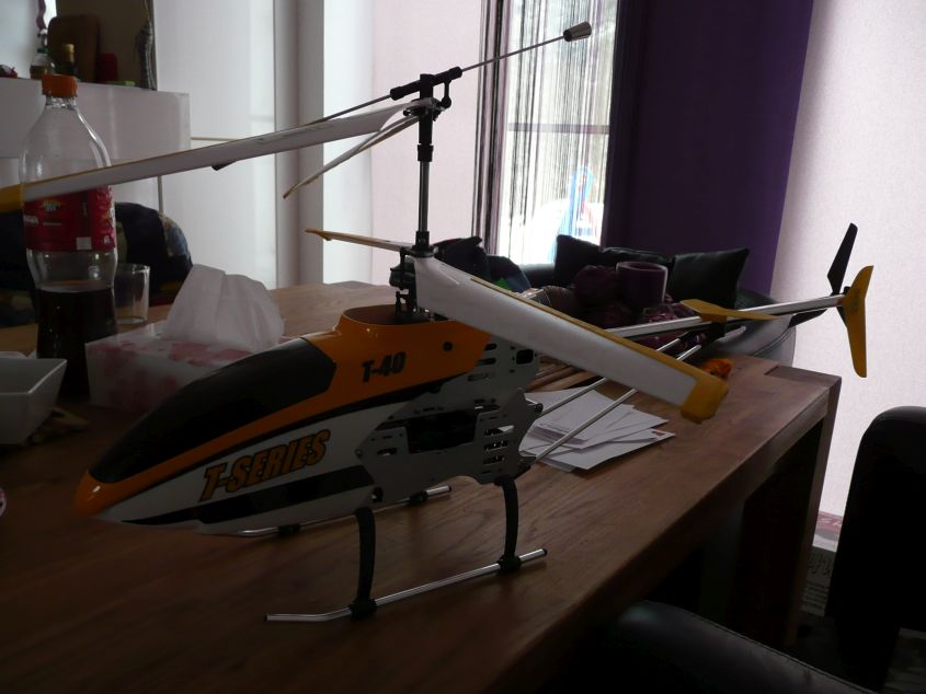

Hier mein neues Bastelprojekt:
Nein, ich bin nicht unter die Flieger gegangen. Ich hab mir den Heli letztes Jahr billig gekauft, aber gemerkt, dass Fliegen gar nicht meins ist.
Mir geht es jetzt viel mehr um das hier:

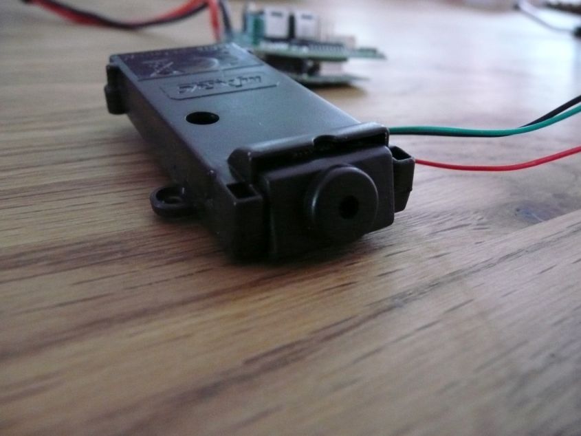

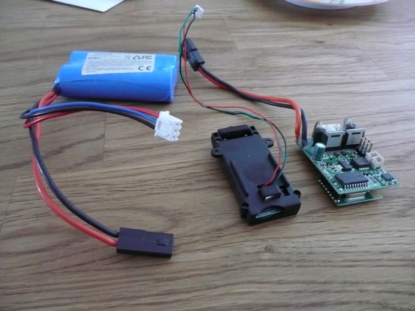

In dem Heli ist eine Kamera installiert inkl. Kartenleser-schreiber.

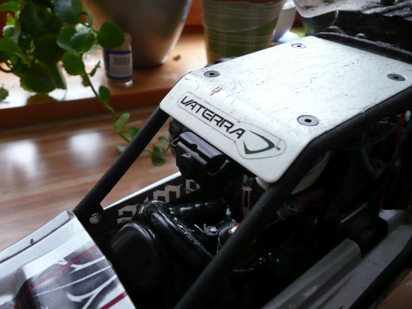

Da es sich um einen sehr billigen Heli handelt, ist das ganze elektronisch nicht sehr schön geregelt. Da ist der Flugregler und Empfänger und die Ansteuerung der Kamera alles in einem. Ich werde nun die Platine einschrumpfen, den original Akku unter dem Fahrer des Glamis installieren, die Platine auch und die Kamera unter dem Dach. Zum Ein- und Ausschalten braucht man allerdings auch die Fernsteuerung des Heli, aber das ist das wenigste Problem.
Ich hab allerdings absolut keine Ahnung, ob die Kamera was taugt. Zuerst muss ich eh die Karte suchen  |
amigaman CULT-Urgestein
Verfasst am: 28.02.2014, 13:37 • Titel: |
Da bin ich mir reichlich sicher, das die 3 Strippen zur Kamera Masse, Plus und Ein/Aus sind.
Mess mal, welche Spannung zwischen rot und schwarz ist, und zwischen grün und schwarz (bei Ein/ausschalten der Cam).
Vermutung: Rot ist Plus, Grün ist "Masse = Aufnahme".
Mit Glück kannst du den Kram einfach an dein BEC machen (oder vielleicht sogar direkt an den Akku), und ein simpler Schalter am grünen Draht heißt "Aufnahme". _________________ Gruß, Jens
