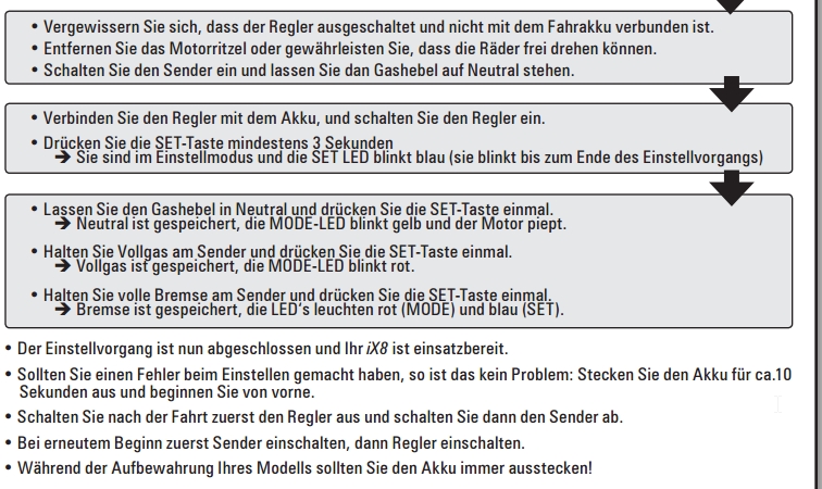

hab ich laut anleitung:
habs sogar ein zweites mal versucht  |
Verfasst am: 29.09.2015, 21:39 • Titel: |
Klingt für mich trotzdem so als wäre der Regler nicht kalibriert. Schau auch mal im manual ob man eventuell der Gas Kanal reversieren muss.
