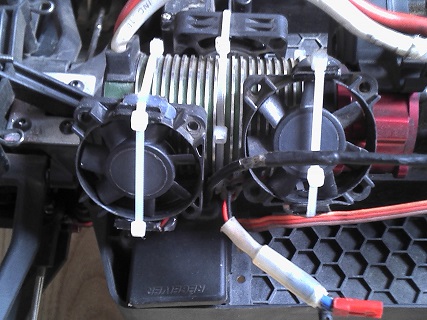

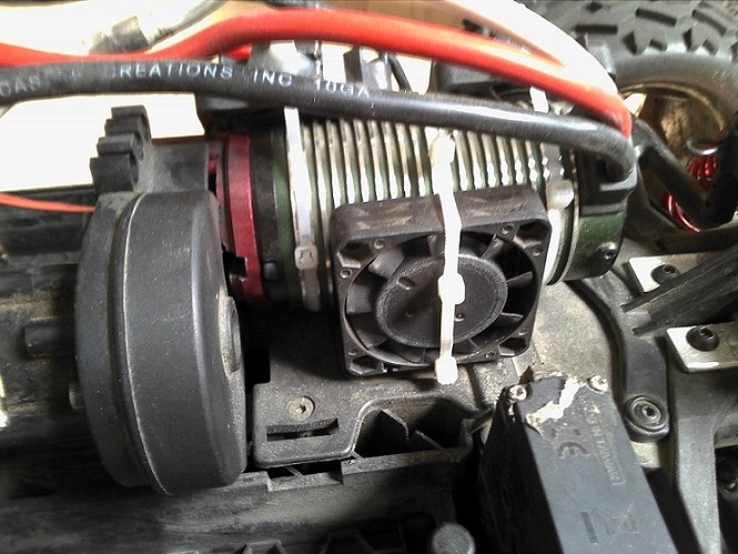

Zusätzlich machten zwei der drei Motorlüfter Probleme.
Wie man auf dem Foto sehen kann, habe ich Kunststoffteile oben und unten mit Sekundenkleber an den Lüftern befestigt, damit die Kabelbinder die Flügel nicht blockieren. Zusätzlich sind die Kabelbinder mit Heißkleber an den Plastikteilen fixiert.
Die Kabel der Lüfter habe ich an den Lötstellen zum Schutz vor Kurzschluß und für die Zugentlastung ebenfalls mit Heißkleber eingegossen.
Jetzt funktioniert alles einwandfrei, ohne Störungen auch bei Einschlägen oder zigfach-Saltos

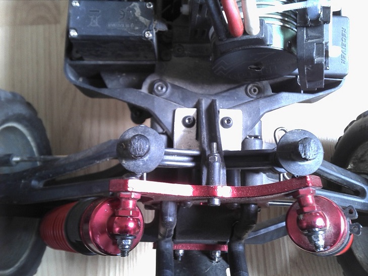

Und so bin ich in meinem Übermut mit ca. 40-50 km/h frontal gegen einen Baum gedonnert
Die verbogene Dämpferbrücke aus 5mm hochfestem Aluminium spricht für sich
Es ist dabei aber nichts zerbrochen oder beschädigt worden, außer ein fast zehn qcm großes Stück Rinde, daß vom Baum abgeplatzt ist...
Die Dämpferbrücke habe ich so gelassen, es geht sich mit der Feder an den Querlenkern dahinter grad so aus.
Außerdem müßte ich sie zur Begradigung ausbauen, und ich habe auch keinen Schraubstock.
Das Teil ist sehr stabil. Mich wundert schon, daß das Diffgehäuse nicht auseinandergerissen ist.
Die Lüfter machen übrigens an 12 Volt bzw. 3s ordentlich Wind.
Auch bei den hohen Temperaturen in diesem Sommer konnte ich immer zwei Sätze Akkus 5s mit dem 19er Ritzel auf der Wiese durchballern (nachdem dann endlich alles mal fertig war und keine neuen Probleme auftauchten).
