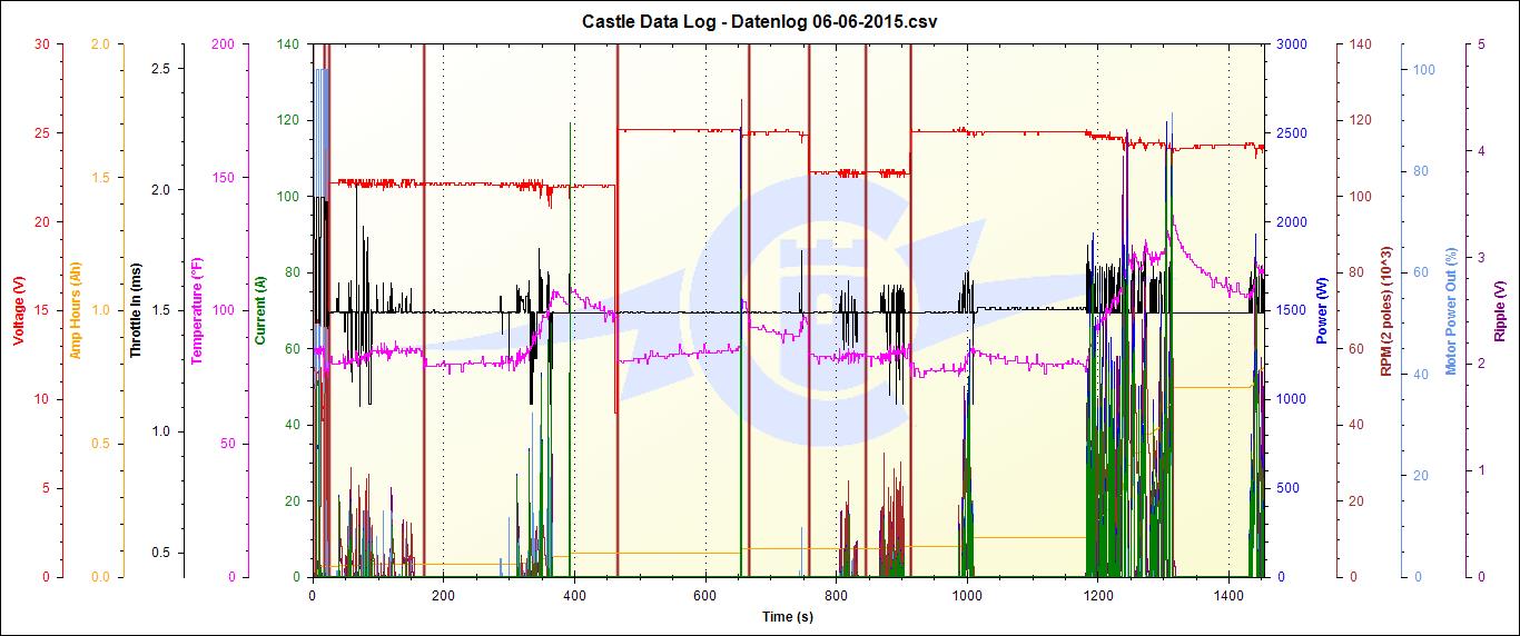

Verfasst am: 07.06.2015, 00:21 • Titel: |
Ich habe jetzt mal versucht, die Daten des Reglers auszulesen...
So ganz verstehe ich das nicht. Mit der Drehzahl bin ich über 62000 (Vierpoler?), kann das sein???
Und den maximalen Strom hätte ich auch höher geschätzt. Ich muß mich mal weiter damit befassen. Dazu erstmal alles löschen, und dann beim nächsten mal sofort auslesen. Viel erkennen kann man ohnehin nicht, weil ich alles aktiviert habe
Verfasst am: 07.06.2015, 21:17 • Titel: |
Hier kommen die Logs von heute im einzelnen;
edit: Da steht überall Drehzahl...hab ich wohl falsch abgespeichert...
so ist es richtig:
Strom:
Leistung:
Drehzahl:
Mit der Drehzahl bis über 50000, das ist heftig.
Die 125 Ampere und 2,5 bis knapp 3kW Leistung gehen ja noch
Naja, die hohe Drehzahl hat man ja nicht ständig. Reglertemperatur ist um die 60 Grad maximal, und die Motortemperatur ebenso.
