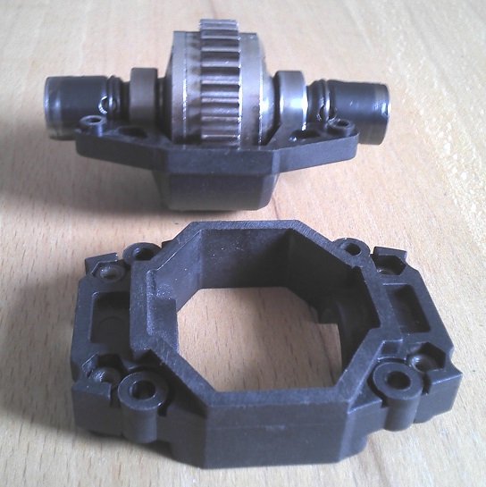

Mit dem Motor vorne geht es eigentlich, der bringt schon Gewicht auf die Vorderachse (Motor und Regler lassen sich ja auch vertauschen).
Und: Man kann in das 33 Zähne Kunststoffzahnrad vom Zentralgetriebe ein Mitteldiff einbauen! Irgendwo hier im Thread ist ein solcher Umbau beschrieben und bebildert. _________________ Der Unsterbliche: Robitronic Hurricane mit castle XLX und TP 4070 4D 2050kV (Fluxkompensator) @ 2x3s SLS 5000 40/45C  |

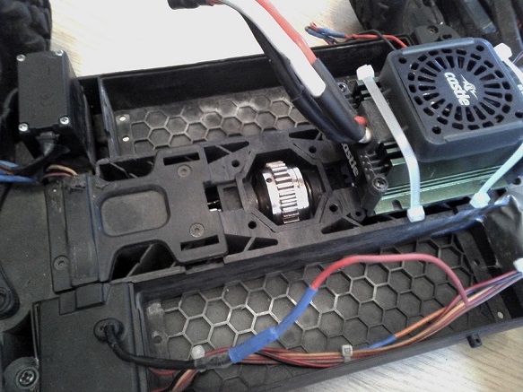

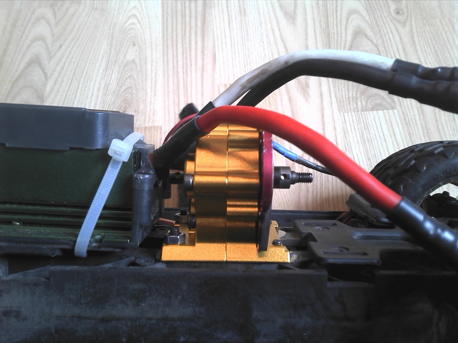

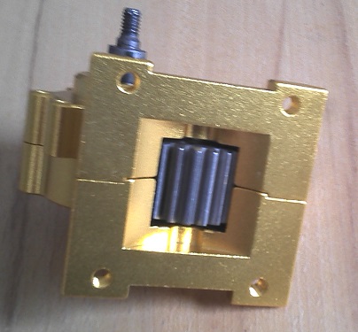

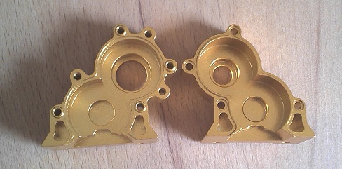

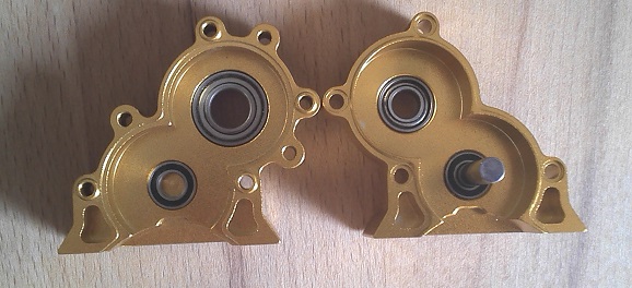

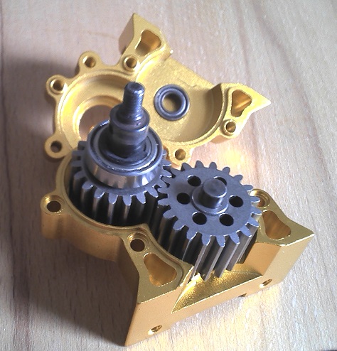

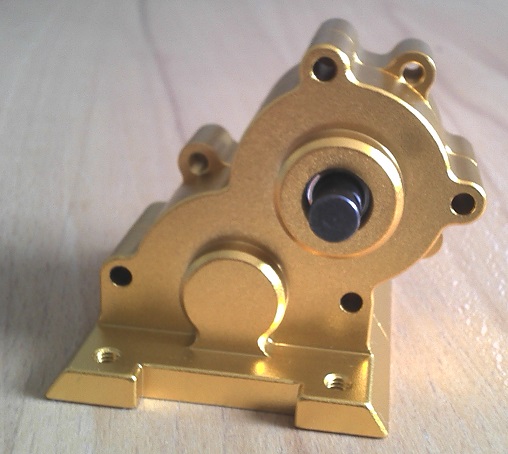

Heute war es endlich soweit. Das Zentralgetriebegehäuse aus Aluminium ist eingetroffen.
Die Verarbeitung und das Material sind sehr gut, die CNC Maschine wurde sehr gut programmiert/eingestellt, es gibt nirgendwo Grat, und alles ist sehr paßgenau, einfach perfekt
Die anderen Kunststoffteile sind ebenfalls sehr sauber und paßgenau gearbeitet.

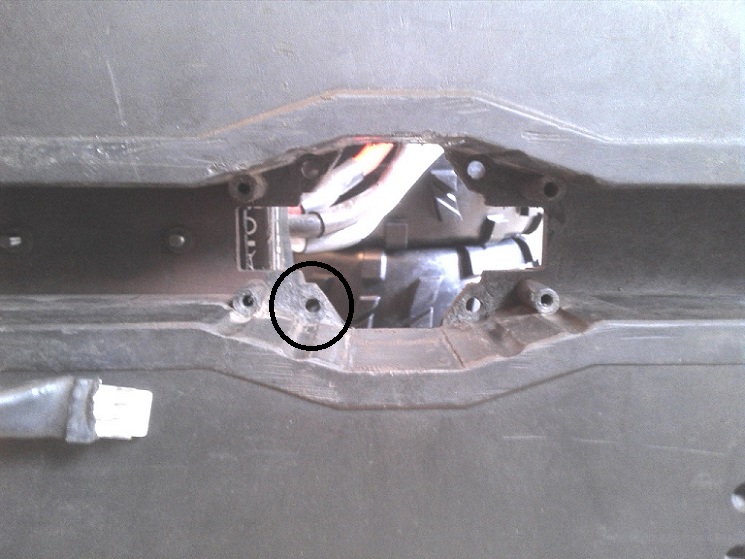

Da die zwei Teile von oben und unten mit dem Chassis verschraubt werden, und gegenüber dem originalen Team Magic E6 III BES Chassis an dieser Stelle eine Konstruktionsänderung erfolgte, mußte ich die vier beim Hurricane Chassis vorhandenen Aufnahmen für die Schrauben wegdremeln (ok, ich habe keinen Dremel, der Kunststoff läßt sich aber auch mit einem alten Lötkolben gut wegschmelzen ). So paßt dann der neue Einbaurahmen perfekt ins Chassis.
Nur läßt sich das Zahnflankenspiel zwischen dem unteren 20er und dem 33er Zahnrad nicht ohne weiteres einstellen.
Ich hatte mich daher entschlossen, das Chassis auf der Oberseite samt dem Einbaurahmen möglichst plan etwas abzufeilen. Im ersten Test lief dann auch schon alles sauber, allerdings sollte man bei solchen Vorgängen auch immer alles fest zusammenschrauben. Und so war ich dann letztlich ca. 2/10 mm zu tief. Kein Problem, vier Unterlegscheiben 3/10 mm zwischen Chassis und Alugehäuse, alles fest verschraubt, und die Sache läuft

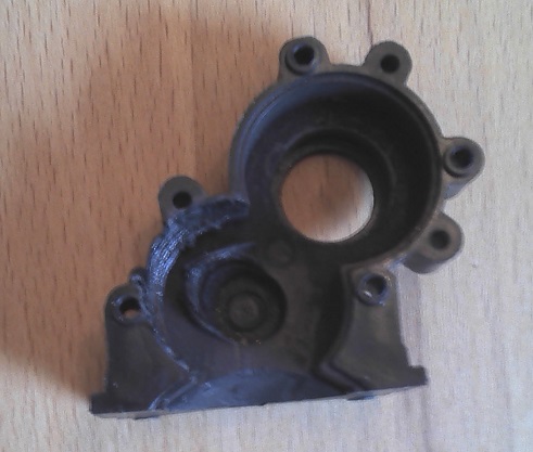

Das zerstörte Kunststoffgetriebegehäuse ist das Resultat aus der hohen Drehzahl mit dem TP 4070...
Man sieht, daß sich zunächst das kleine Kugellager seinen Weg durchs Gehäuse geschmolzen hat. Anschließend haben die schief laufenden Zahnräder den Rest besorgt.
Mit dem Alugehäuse ist dieses Problem nun beseitigt, da kann nichts mehr aus. Team Magic hat hier wirklich ganze Arbeit geleistet. Sobald ich wieder Zeit habe, wird der Rest wieder montiert und der Motor eingebaut, und der Hurricane kann wieder seinem angestammten Terrain übergeben werden. _________________ Der Unsterbliche: Robitronic Hurricane mit castle XLX und TP 4070 4D 2050kV (Fluxkompensator) @ 2x3s SLS 5000 40/45C  |

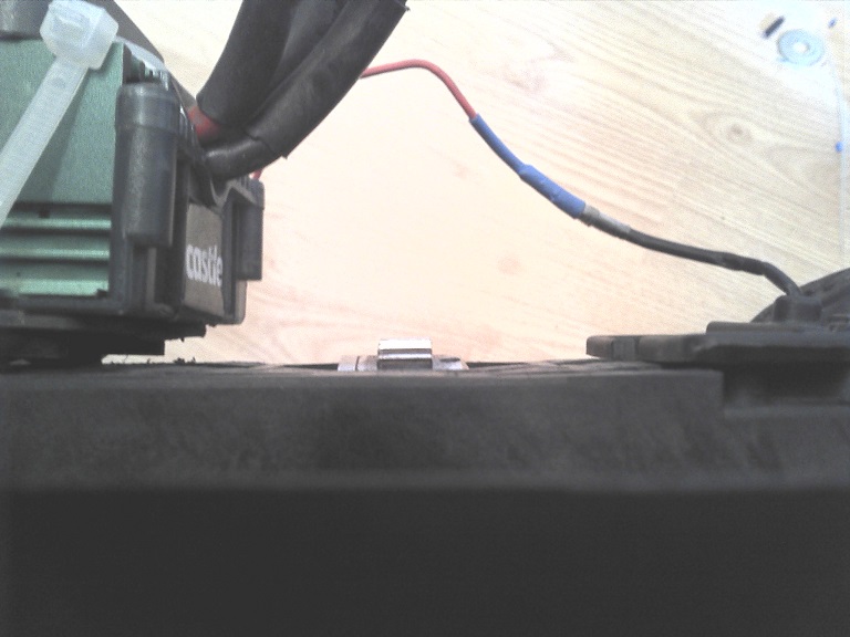

Kurze Zusammenfassung: System läuft seit 14 Akkus ohne mechanische Probleme. Ein Kabel am Ausgang des BECs ist hinter dem Lötanschluß auf der Platine abgerissen und wurde erneuert, sowie alle Kabel zugentlastet befestigt.

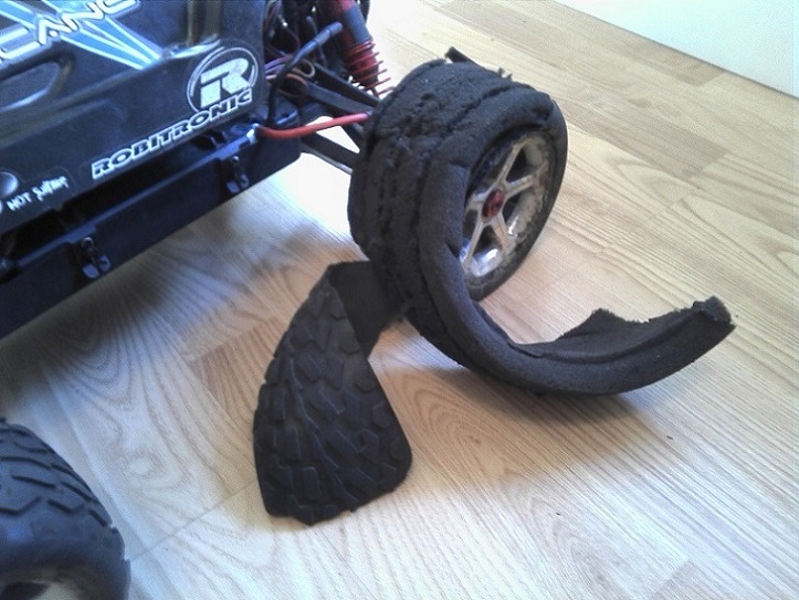

Aufpassen muß man mit Reifen, die nicht mehr 100%ig mit der Felge verklebt sind
Diesem hier ist bei nahezu Höchstgeschwindigkeit spontan schlecht geworden
Ergebnis war ein satter Überschlag nach vorne geradeaus, glücklicherweise ohne Hindernisse.
