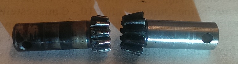

Ich habe das typische Geräusch eines überspringenden Zahnrads vernommen, in diesem Fall das Kegelrad des vorderen Diffs, klack klack klack, beim starken beschleunigen...
Das Diff an sich ist noch gut, es wurde im letzten Jahr erneuert (allerdings mit bereits gebrauchten Zahnrädern); Den bereits geschundenen Triebling (= Kegelrad, das letzte verbliebene der Version 1) hatte ich dabei wieder eingebaut. Jetzt hat es endgültig Rente
Das Tellerrad wurde aber damals durch ein neues V2 ersetzt (funktionierte offensichtlich gut). Jetzt läuft wieder alles sauber, mit fast neuem Kegelrad V2 und zwei neuen Kugellagern.

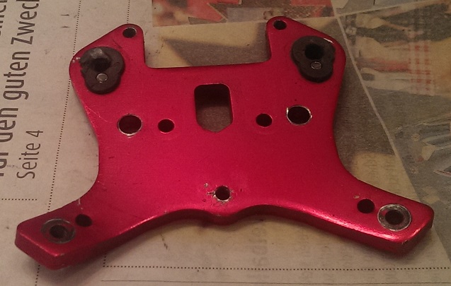

Auch die verbogene Dämpferbrücke habe ich befreit, die wurde beim Bekannten im Schraubstock halbwegs gerichtet (ich habe keine Werkbank und keinen Schraubstock, kein Platz hier, leider...).

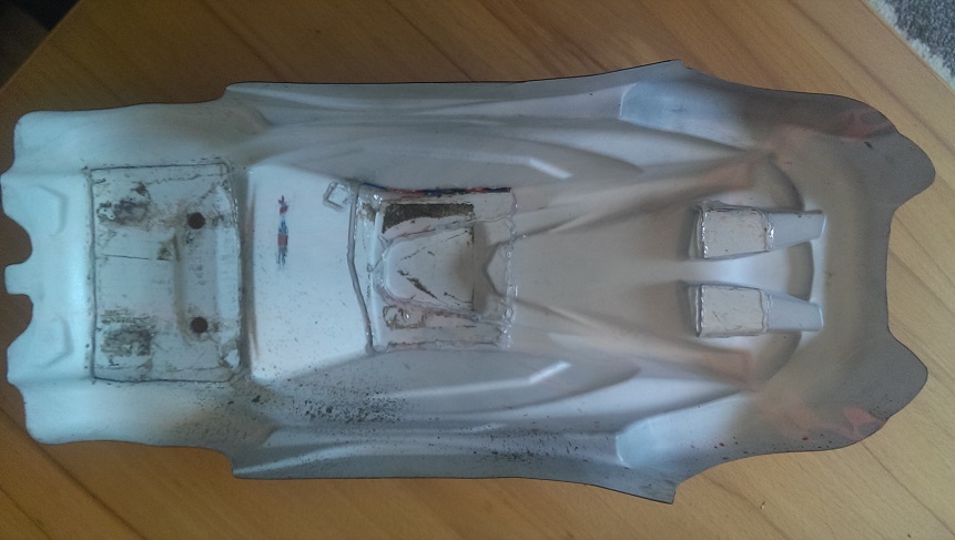

Verfasst am: 07.03.2017, 13:44 • Titel: |
So, der Lack ist ab
Schön ist trotzdem anders, aber man gewöhnt sich an so einiges...
Ich bin ja froh, daß die Originalfarbe nicht mit abgegangen ist (Nagellackentferner, das Zeug stinkt ja ordentlich; Aceton geht ja, aber da muß irgendein Parfumzeug drin sein...).
Aus der alten Karosserie (oder dem, was davon noch übrig war), habe ich die entsprechenden Teile ausgeschnitten und mit Heißkleber eingeklebt; so verstärkt darf sie die nächsten 1000km über sich ergehen lassen
Auch hier, schön ist anders, aber das interessiert ja nicht, halten muß es!
Ach ja, die Löcher müssen noch gebohrt werden, die neuen V2 Karosseriehalter sind bereits eingebaut.
