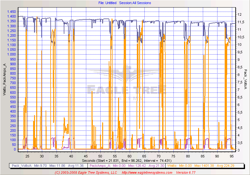

    Hier mal die Daten dazu. Shocked

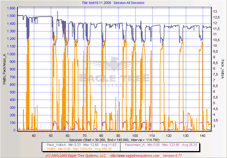

    Zum Drag racen bekomme ich zu wenig Power auf die Strasse (zumindestens mit den momentanigen onroad reifen). Hebel einfach umlegen geht nicht, selbst mit dem 18er Ritzel: es drehen einfach alle 4 Reifen durch (ist zwar ganz lustig geht aber auf die Reifen).

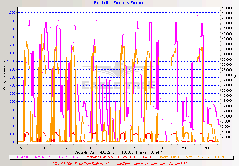

    Wenn ich bei Dir sehe dass Du beim Beschleunigen regelmässig im 1200 Watt Plus Bereich bist und das mit fast 2 Kg weniger entwickelt Dein Chassis + Reifen wohl eindeutig mehr Grip (oder das weniger an Effizienz des Motors kommt zum tragen) bzw Du bist auf extremere Speeds übersetzt. Ich liege im Moment nicht allzu viel drüber (Wattmässig) wenn ich an die Grip-Grenze gehe.

    Ich bin beeindruckt wohin du den kurzen KD treibst. Ich habe den gleichen 7winder in einem katamaran an 9x4500er Grepow`s. Mit einer 30er Schraube nimmt er sich 100A und das Boot erreicht knapp 100km/h. Wähle ich die Schraube nur eine Nummer größer zieht er auch um die 120A und das Boot ist langsamer.
    Wenn bei diesen Chinamotoren die Leistungsgrenze erreicht ist geht der Wirkungsgrad sofort in den Keller. Im Auto fällt das nur nicht besonders auf, weil du nach dem Beschleunigen wieder im grünen Bereich bist mit dem Strom.
    Aber wenn ich mal vorsichtig Tippen soll würde ich sagen, dass von den 1,2 kw nicht mal 2/3 den Asphalt erreichen.
    Was mich auch etwas stört ist, dass der kurze KD 10A bei 11V nimmt damit er sich überhaupt dreht.
    Es würde mich kaum wundern wenn othello mit seinen fluffigen 85% Wirkungsgrad mehr Kraft über den Gummi bringt.

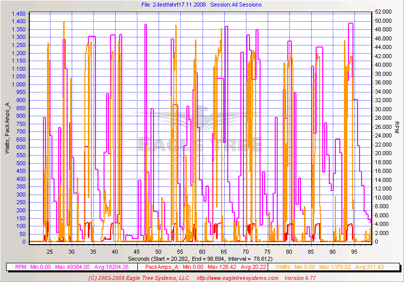

    Höhö ... ich denke ich verstehe langsam das ähnliche Leistungsniveau ... Zwar deutlich weniger Gewicht aber mehr Grip + 47000rpm, 8,2er Übersetzung und etwa 100mm Durchmesser Buggy Reifen = theoretische 108km/h. Bist Du das schon mal ausgefahren? Stelle ich mir aerodynamisch mit Buggy Karosse grenzwertig vor, aber in diesen Speed Regionen habe ich mich noch nie bewegt Wink Sauber was die S + L da leisten.
    @PlanB
    Fluffig habe ich ja schon lange nicht mehr gehört Wink Da etwa 2KG mehr anliegen theoretisch ja, aber aufgrund des weichen Buggy Setup (starker Lastwechsel nach hinten beim Beschleunigen), Mitteldiff und bescheidener Reifen muss/kann der Motor nicht mehr Kraft entwickeln. Aber das ist nur Spekulation.

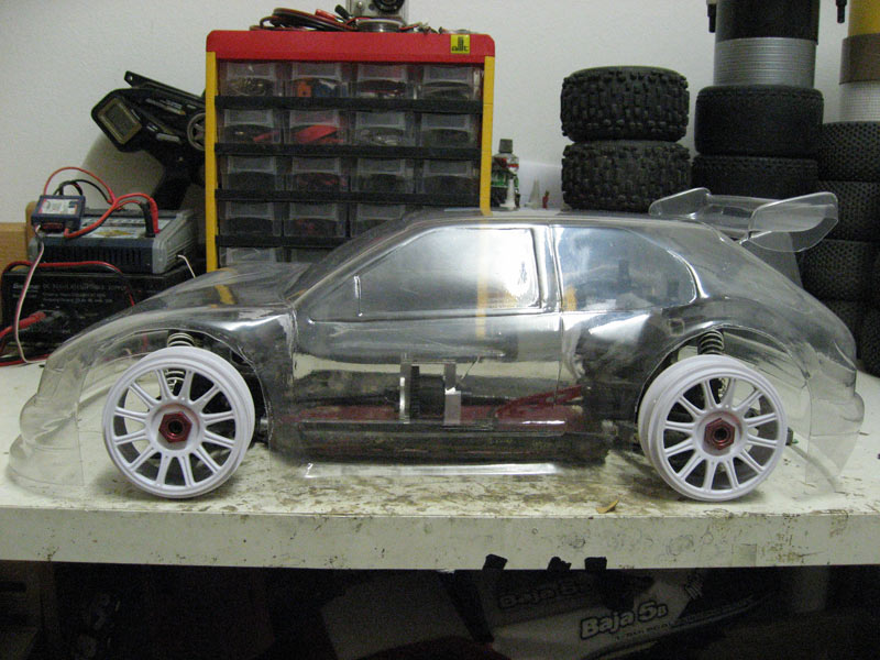

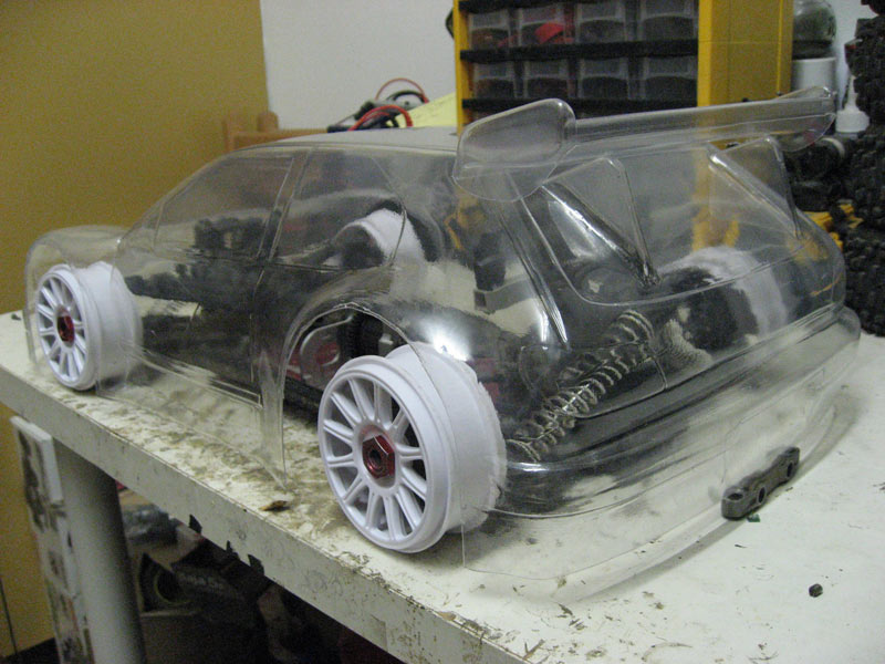

    Schon seit langer Zeit wirrte bei mir im Kopf die Idee dem Protos eine Rally artigere Karo zu verpassen. Dabei hatte ich immer wieder in Richtung Peugeot 306 maxi Karo geschielt. Vor ein paar Monaten bot sich die Gelegenheit und so liegt bei mir diese Karo (sowie eine Lancia Delta Integrale) schön verpackt herum.

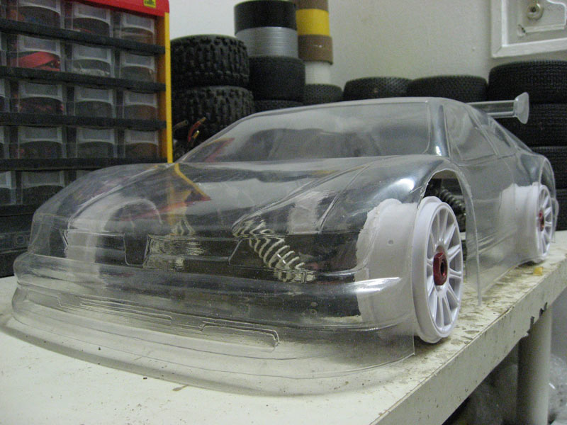

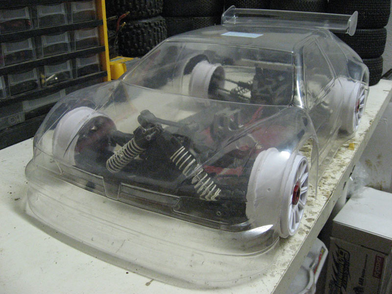

    Nachdem mein Mantis momentan als fahrbarer BL Satz zuverlässig dient (fast schon fad ...) habe ich mir heute Nachts die Zeit genommen die Karo grob zu beschneiden und diese mit dem zuvor gewarteten Protos Chassis einem Testfitting zu unterziehen. Sprich lässt sich die Karo mit dem Chassis verbinden ... Ich würde mal sagen es wird klappen.

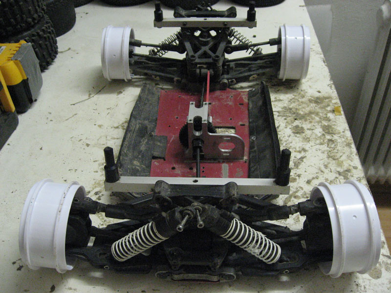

    Ausgangsbasis: Das schon etwas geschundene Protos Buggy Chassis. Diffs frisch gewartet und mit PlanBs Motorhalterung versehen. Federn abgeschraubt um die nahezu max Einfederung zu simulieren. Montiert Rulux Buggy Felgen und die simple bewährte Eigenbau Karohalterung (noch mit zu kurzen Karostehern).
    Hier die Bilder mit probeweiser aufgesetzer Peugeot 306 Maxi Karo
    Hintere Felge kann noch ein paar Millimeter nach hinten wandern. Perspektive täuscht da etwas. Protos Radstand passt recht gut zur Karo.
    An der Hinterachse könnte ich noch mit einer leichten Spurweitenverbreiterung arbeiten (zbsp je 5mm pro Seite)
    Karo lackieren ist definitiv nicht meins. Das muss ich outsourcen. Ziel ist etwas in die Richtung.
    Elektrische Komponenten könnten zbsp klassisch weil zuverlässig folgende sein: 10s1p A123 Akku (geht sich mit etwas Kreativität aus) + Jaz55-10-32 Regler (der läuft und läuft und ...) + Neu 1512 (1400kv) Motor (Kugellager müssen noch getauscht werden und der neue Rotor ausdistanziert werden).
    Es ginge aber auch eine 6s Kombo a la: Castle 1512 (1800kv) oder 1518 + MMM Regler an 6s1p Turnigy 3600. Ist etwas mühsehliger wegen dem einseitigem Akkugewicht und der noch nicht so 100%ig passenden Motorhalterung. Mal schauen ... Castle Motoren sollten morgen eintreffen.
