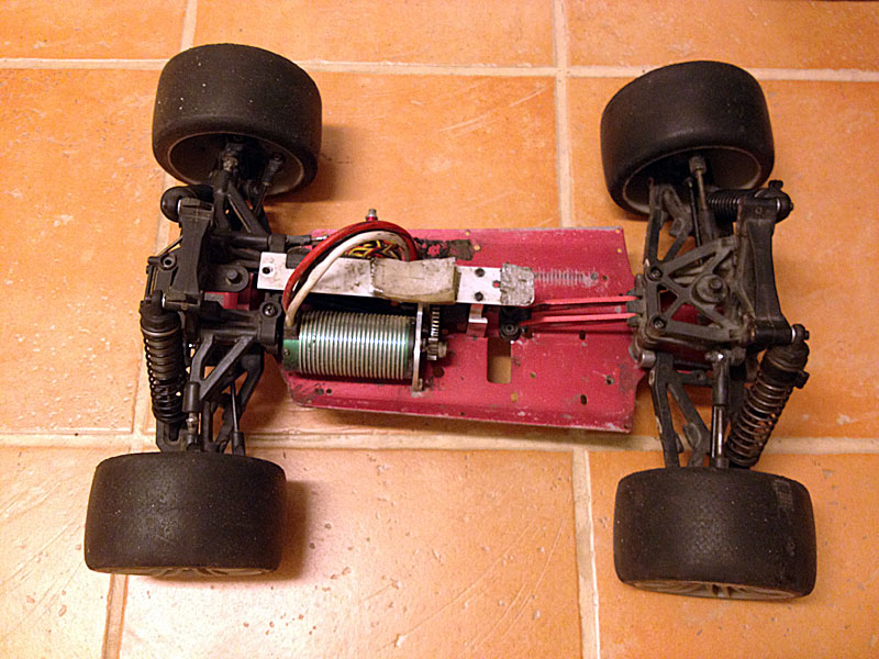

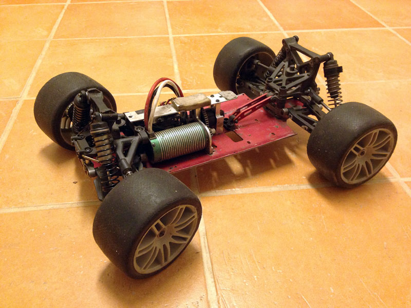

    Nach einem Jahr 1:8er Buggy onroad Abstinenz musste ich mal aus Gaudi die 1:5er GRP Reifen ans Buggy Chassis montieren. Kommt ziemlich breit daher Wink
    BeitragVerfasst am: 07.09.2013, 23:28    Titel:
    Und siehe da, die 1:5 onroad Reifen funtionieren sogar erstaunlich gut bei nur 3,9Kg.
    Auf dem staubigen, steinigen Platz sogar deutlich besser als die 1:8er Rally Game Reifen (fuhr einst GRP). Mitteldiff war mit 100000er Silikonöl etwas zu agressiv gesperrt. 50000er sollte genügen. Das Heck schiebt noch zu heftig, was zu Eindrehern führen kann wenn man aus der Kurve raus zu heftig den Gaszug zieht. Noch war die Triebling/Tellerrad Kombo aus dem Mantis Truggy verbaut und als Ritzel ein 20er gepaart mit einem 46er PlastikHZ. Was die Endgeschwindigkeit betrifft lässt sich noch ordentlich steigern. Leider habe ich meinen 2ten 6s 2800er Akku für parallelbetrieb nicht nutzen können, da ich einst eine Zelle mit einem Ritzel gekillt habe. Der arme Einzelakku hat sein letztes gegeben bei dieser Fahrt, ist aber nun fürchte ich auch hinüber. Werden wohl neue Akkus fällig. 6s 5600er aufgeteilt auf 2 AKkus war so ziemlich das max was ich am Chassis unterbringen konnte. Mal schauen was mich so in nächster Zeit anlächelt.

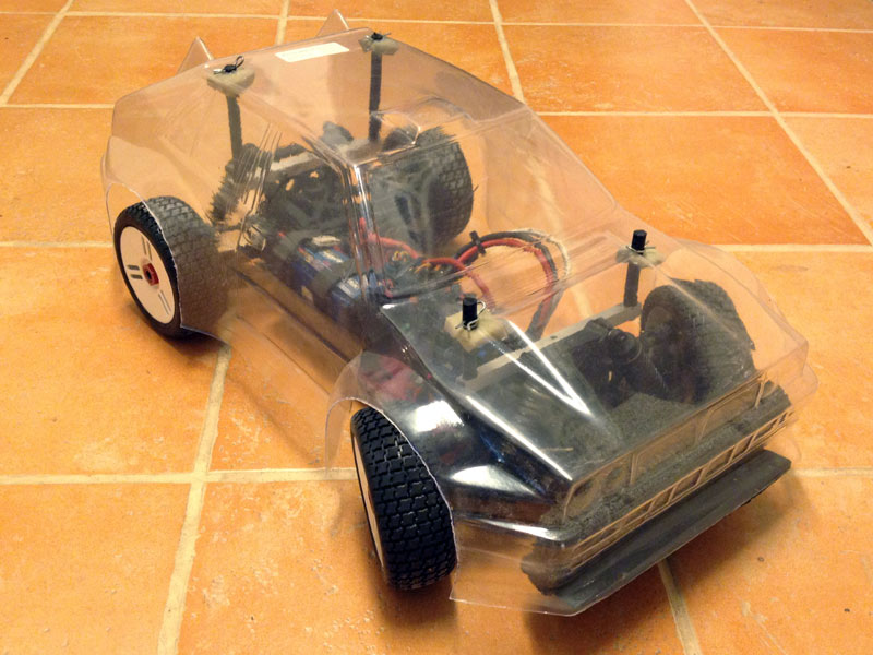

    Die gute Reifenperformance hat mich dazu beflügelt eine eingemottete Lancia Integrale Karo auszugraben und diese ans Chassis anzupassen.
    Sind noch 1:8er GRP Endurance Reifen drauf
    Diese sind vom Durchmesser klassische 1:8er Buggy Reifen.
    - Die 1:5er Reifen sind im Neuzustand etwas grösser vom Durchmesser. Meine abgefahrenen sind quasi ident. Aufgrund vom höheren offset und Breite der Reifen wird die Karo wohl aber noch weiter angepasst werden müssen, damit diese auch Problelos unter der Karo funtionieren.
    - Es Eröffnet sich nun auch die Option zbsp mit 1:8er Buggy Badlands Reifen zu fahren und so auch Gelände zu meistern.
    - Ich werde das Chassis nicht nur auf Asphalt setupen, sondern die Offroadtauglichkeit des Buggychassis behalten.

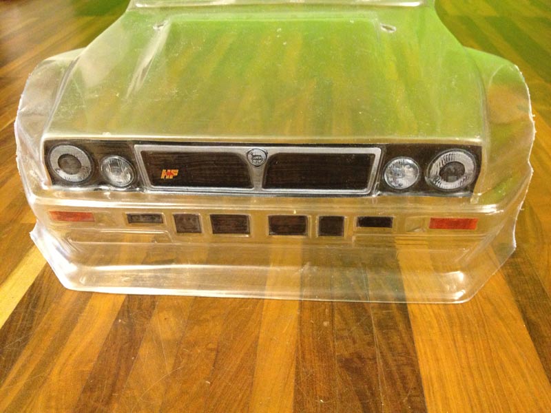

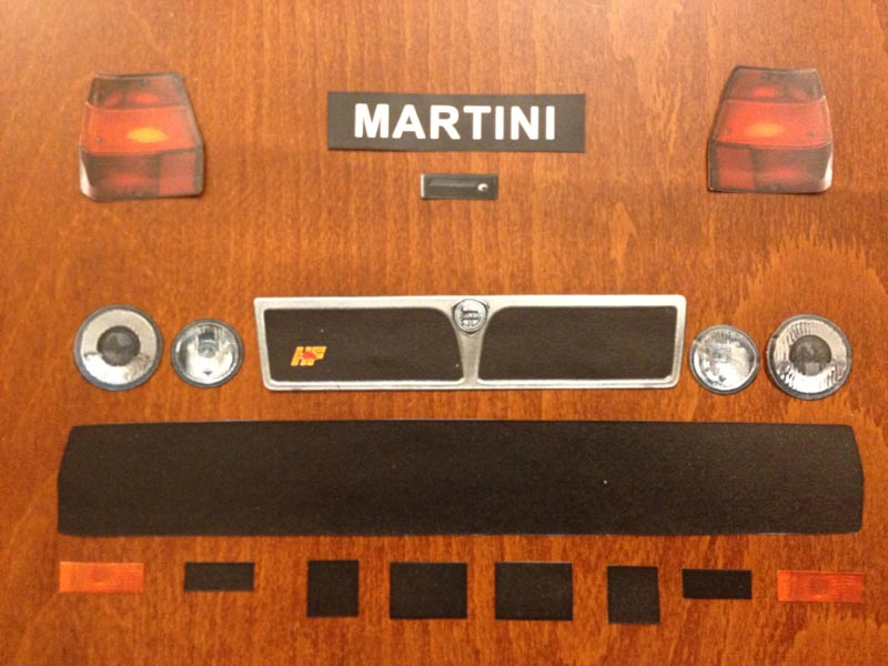

    Ich habe zwar zur Karo von Deltaplastik das Dekoset mit den Aufklebern dazubestellt aber nach näherer Begutachtung feststellen dürfen, dass ein paar nicht unwesentliche Aufkleber gänzlich fehlen. Wenn man mal Tamiya gewöhnt ist ist man wohl verwöhnt.
    Ich habe daher wieder denn xxxmain Kleber bemüht und im Vorfeld passende Bilderchens per google gesucht und dann zurecht geschnippelt und verzerrt um die in meinen Augen essentiellen Elemente zu ergänzen und an die Karo anzupassen.
    Kleinfuzziarbeit
    Der Aufwand lohnt sich allerdings, denn mit abkleben und sprühen geht das nicht

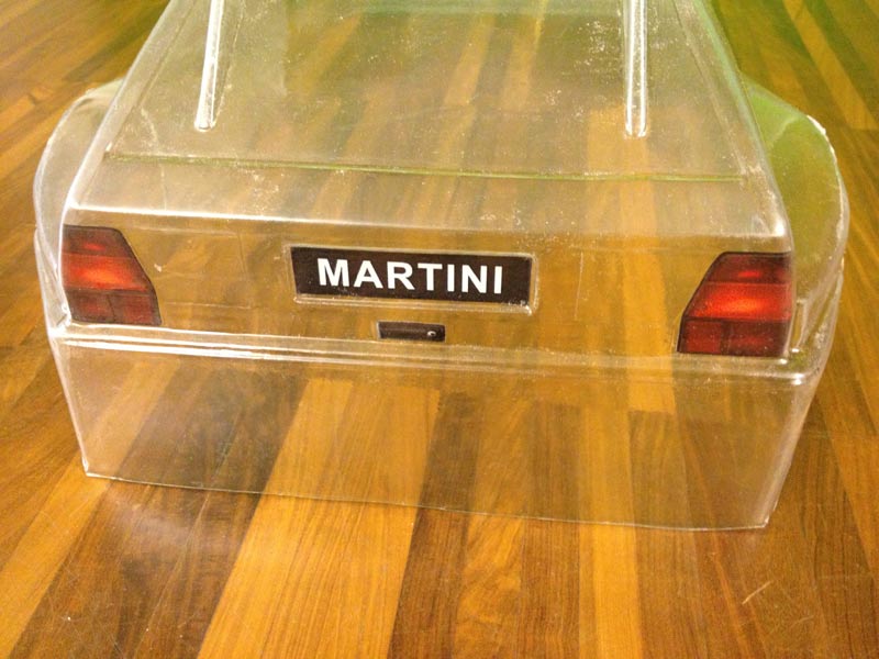

    Und das Heck
    @TheHavoc
    Antwort findest Du auf dem letzten Bild bzw im letzten Satz des vorherigen Positings Wink
