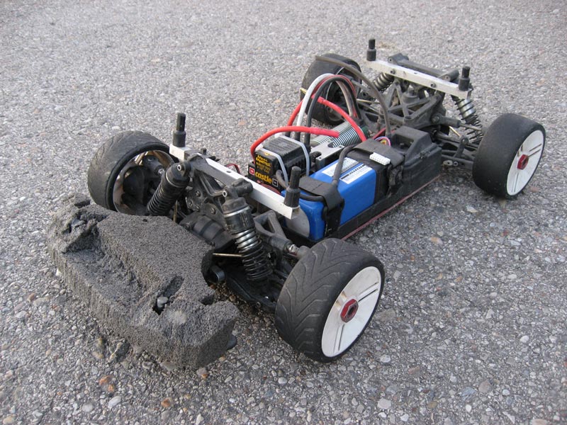

Das Chassis ist nachwievor in "Bewegung" und so ziemlich eines der zuverlässigsten. Ich habe bis dato nur den hinteren Mittelwellen Knochen gg einen Kardan getauscht, da der Knochen aufgrund von Abnutzung das Chassis ziemlich stark in Vibration versetzt hat. Und es ist ein 2ter Satz Reifen drauf.
Heute bei über 24 Grad C hatten die Reifen nahezu von Anfang an sehr guten Grip. Trotz noch recht staubigem Aspahlt kam der "hintern" kaum. Die Karo hat mittlerweile 1-2 Überschläge hinter sich und ist schon sehr wackelig und recht stark vibrierend (Der Sound bei Top Speed ist dadurch relativ "spektakulär".) Faszinierend ist es den Wagen bei Top Speed zu lenken ... zieht wunderbar, wenn auch sehr weite kontrollierte Kurven (dabei staubt hinten der Staub vom Asphalt in die Höhe). Das Lenkservo ist verhältnismässig schwach und lahm ... Untersteuern ist definitiv zu beobachten. Aber für meine Zwecke reichts.
Unschöner ... ist das leichte Blähen der Akkus nach einer Fahrt. Akku erwärmt sich merkbar (aber nicht kritisch). Strom fliesst bei Grip definitiv mehr. Nach Abkühlen des Akkus ist der Akku aber wieder so kompakt wie eh und je. Auch der Motor ist nur mehr für mich max 1 Sekunde angreifbar und die Chassisplatte kommt rund um den Motor gut auf Temperatur. Motor kühlt in etwa 3-4 Minuten während dem Akkuwechsel und leichten Anwarten gut runter. Sehe ich noch nicht als bedenklich an.
Leider mußte ich heute bei Akkuladung 2 feststellen, dass beim Anbremsen ein leichtes Zahnradüberspringen zu hören ist. Vermutlich ein Tellerrad/Triebling Problem oder die Schrauben des vorderne Diffgehäuses haben sich angefangen zu lösen.
Ich bin zuvor den 1:10 Holiday Buggy an 2s gefahren (Kies/Schotter, Erde und dann Asphalt). Abgesehen vom Unterschied im Top Speed (etwa 40km/h zu knapp 100km/h) ist die Beschleunigung vom 4wd 1:8er mit guten Reifen bei den Temps fast schon Absurd. Bin schon neugierig wie das dann mit gescheiten Reifen am 1:10er sein wird.
Die Peugeot 306er Karo werde ich wohl selber angehen (oder mich um einen anderen Lackierkontakt bemühen), Mücke war mit anderen Verpflichtungen zu. Auf der anderen Seite liegt das Chassis mit der McLaren Karo einfach prima ... Ohne Karo dreht sich das Chassis zwischen 1/3 und 1/2 Top speed einfach ein. Karo Abtrieb scheint das A und O zu sein. Ob die Peugeot 306 auf dem Niveau der McLaren Karo liegt wage ich mal zu bezeifeln. |
