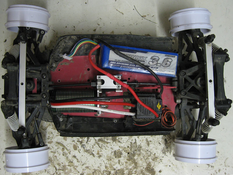

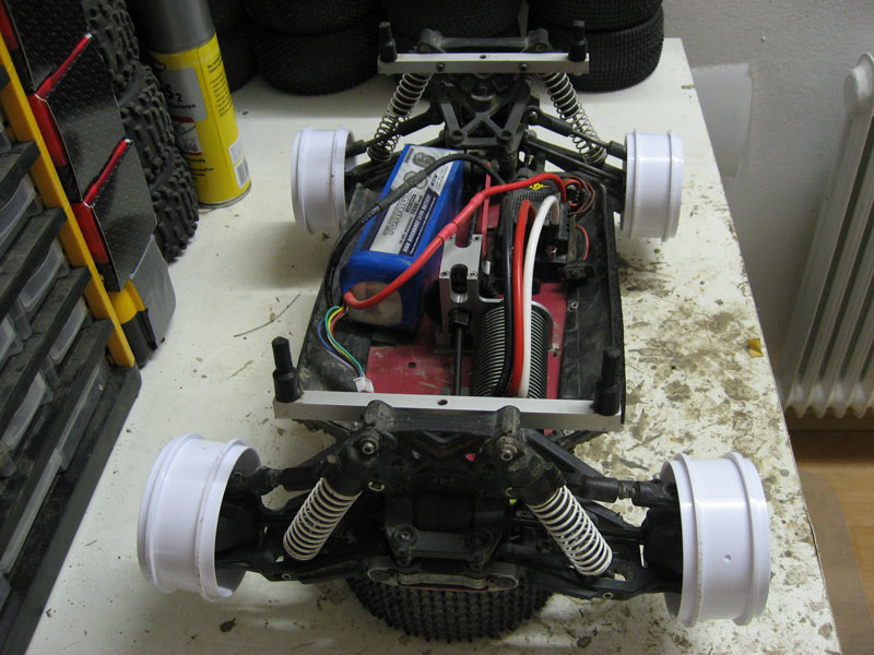

    Ich habe heute die Castle Motoren Lieferung bekommen. Nach Begutachtung der Motoren musste ich diese mal ins Protos Chassis legen und ich werde nun doch die 6s Lipo Route gehen. Damit kann ich den 10s Jazz Regler im Mantis belassen und habe einen ständig einsatzbereiten offroader und habe parallel einen "soften" onrader. Die 6s Lipos vom Baja Projekt stehen dann auch nicht unnütz herum.
    Hier eine mögliche Setup Variante (die im nachhinein betrachtet von der R/L Verteilung suboptimal ist wenn man sich die Position des Mitteldiffs betrachtet).

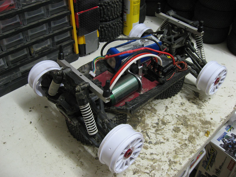

    Castle 1518/1800kv Motor (mehr geht nicht rein von der Länge wenn Motor vorne. Gewicht: 474gr), MMM Regler und ein Turnigy 3600mAh 6s 30C Lipo. Balance V/H passt mit dem schweren Motor. Balance R/L: Leichte Schlagseite Richtung Lipo ... wird dann mit Servo nochmal etwas akzentuierter.
    Dem Protos Chassis fehlt leider etwa 1cm um den Lipo schön gerade zu führen. So muss die Vorderkante auf Höhe des HZ liegen. Ungutes Gefühl bei lipos.
    Hier sieht man, dass der Lipo recht nahe beim HZ sein würde.

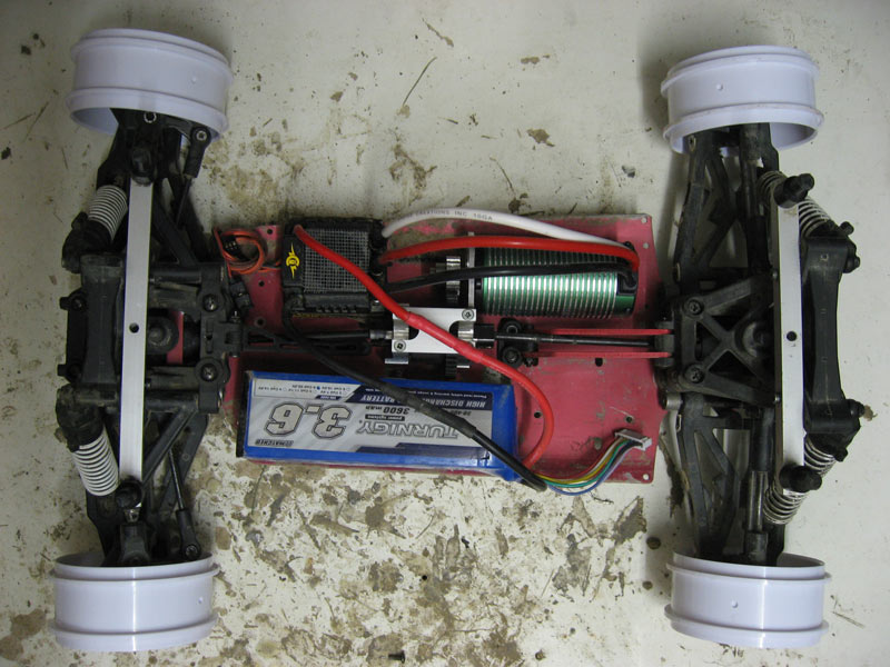

    Im nachhinein betrachtet wäre es wohl klüger (wegen R/L Balance) denn Akku Vorne Links zu positionieren. Das Mitteldiff um 180 grad zu drehen sodass der Motor hinten rechts ist. Regler könnte überhalb vom Servo vorne rechts oder hinten Links am Chassis positioniert werden. Muss ich noch probieren.
    Der schwerere 1518er Motor (im Gegensatz zum 120gr leichteren Castle 1512) sollte für meine Speed Ambitionen mehr als genug Reserven haben. Dass die Reifen dem Drehmoment nichts entgegenzubringen haben ist mir bewusst. Man muss aber auch nicht immer einen Kavalierstart provozieren. Ziel ist die 80-100km/h Region als stabiles Dauerfahrsetup ... Wird sich weisen ab wann die Karo kritisch wird und die Vorderachse zu leicht wird. Was abseits vom Asphalt geht kommt drauf an was ich für Reifen finde. Eine brauchbare angepasste Piste fällt mir im Moment nicht so recht ein ... daher eher Setup für grosse Asphaltplätze.
    Der 1800kv Motor wird so um die 40000rpm drehen an 6s Bei 100mm Reifen mit einem 20er Ritzel sollte die Schüssel gute 85km/h + laufen.

    Den Motor / Mitteldiff um 180° zu drehen wäre wohl wirklich die bessere Lösung, da Du dann den LiPo links zentraler anbringen könntest.
    Der Regler kann dann auch ruhig über dem Servo thronen, damit Du nicht noch mehr unnötiges Gewicht auf der ohnehin schon LiPo-lastigen Seite hast.
    LG
    Richard
    BeitragVerfasst am: 07.10.2010, 00:15    Titel:
    Definitiv ausgewogener wenn das Diff um 180 Grad gedreht ist und der Motor hinten rechts seinen Platz findet. Sogar der Akku bleibt vollständig überhalb vom Chassis und muss nicht auf die Sideguards ausweichen. Beruhigend ...
    So in etwa wird das Setup bleiben (Der MMM Regler wird aufgrund vom Servohorn weiter nach innen und höher wandern müssen). Ich habe noch die Möglichkeit statt dem MMM Regler (der ja eigentlich für den "grossen" Baja Verschnitt reserviert ist) einen Jazz 80-6-18 Regler einzusetzen. Dieser kann Peaks im Bereich von 100-120A ab, womit an 6s bis zu 2,6KW erreichbar wären ... das reicht allemal beim Beschleunigen auch wenn auf etwa 100km/h übersetzt (Rechnerisch möglich wenn statt einem 46er HZ ein 44er HZ und 20er Ritzel eingesetzt wird). So viel Grip werde ich kaum bis gar nicht finden.
