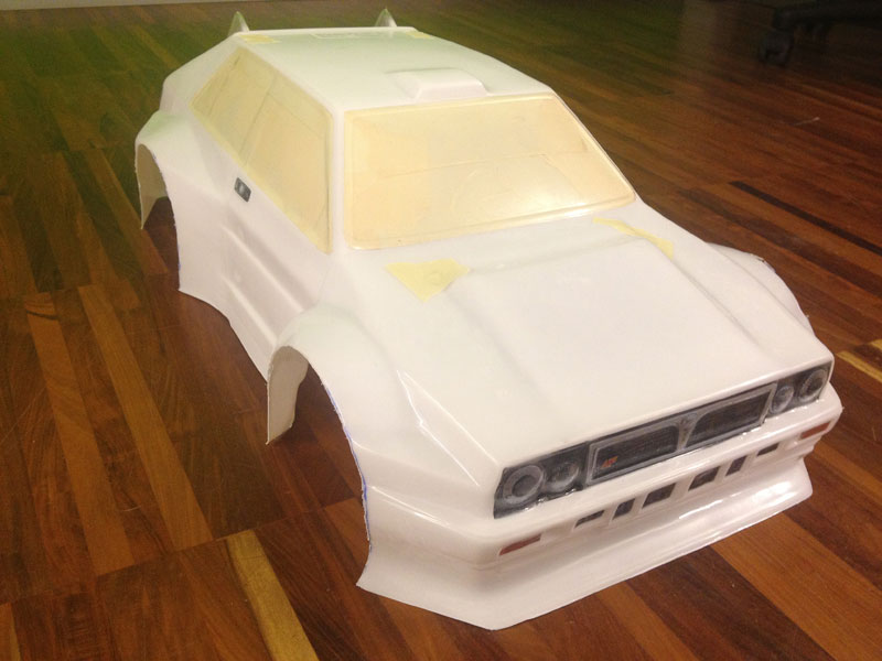

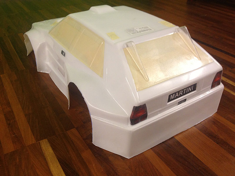

Die erste Lackschicht ist mal drauf. Spoiler habe ich nicht mehr gefunden, werde mir da was aus Lexan selber stricken. Ging sich auf jeden Fall nicht mehr mit der 150ml Spraydose aus.
Frisch nach dem Sprüheinsatz
Hier und da habe ich die Aufkleber nicht perfekt an die Karo angedrückt sodass sich etwas Sprühnebel zwischen Aufkleber und Karo schieben konnte. Aber nix schlimmes.
Einmal möchte ich noch mit einer 2ten Sprühdose drübergehen, dann folgt der Spoiler und dann die richtigen Aufkleber. Dann sollte ich eine 2te fertige Rally Karo für den Buggy haben.

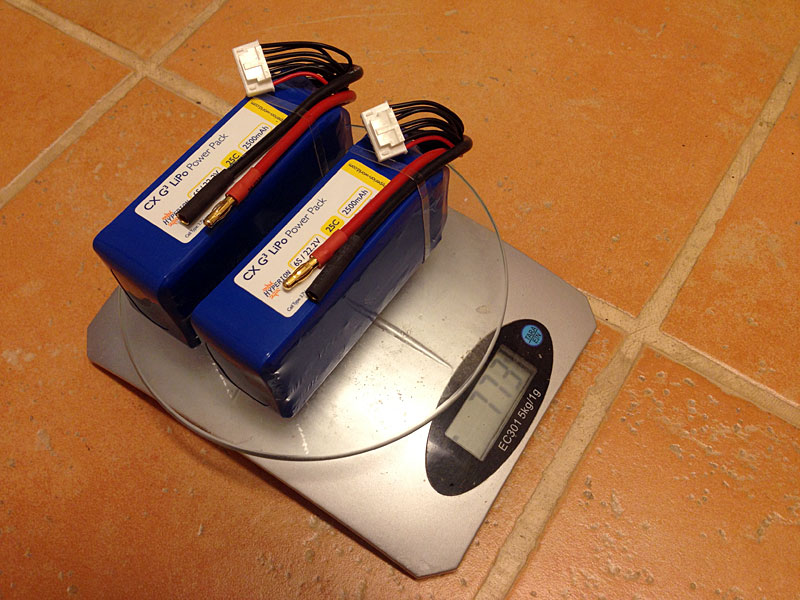

Ging flott mit den Akkus. Sind gestern eingetroffen.
Erwartungsgemäß etwas kompakter und leichter (773 gr) als die 6s zippy 2800er
- Zellen schön brav bei 3,83-3,84V
Chassismontage war somit keine Hexerei. Einfach die Akkuschalen, die für die 2800er gemacht wurden übernommen.

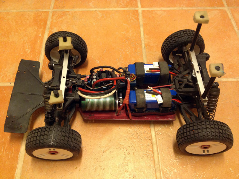

Ich habe mir danach mal die Ausfederwegbegrenzung und die Dämpfer, Federn genauer angesehen. Verbaut habe ich auf die Schnelle die Truggy Dämpfer, welche eigentlich vorne zu lange und hinten zu kurz sind für "normalen" Buggybetrieb. Die zu lange Feder führte dazu, dass die Vorderachse keinen Ausfederweg mehr hatte und die Querlenker an der Ausfederwegbegrenzung anstanden. Ich habe dann die vorderen Federn vom BR 50 Trophy Truck vorne verbaut. Die sind kürzer und führten sofort zum gewünschten Federweg und wieder zu gut einstellbarem Ausfederweg. Hinten passt der Federweg schon gut. Nur die Dämpfung wäre mir für Offroadbetrieb noch zu stark. Schau ma mal wie sich das nun doch sehr offroadlastige (mit recht viel Ausfederweg) eingestellte Fahrwerk auf Asphalt so macht. |

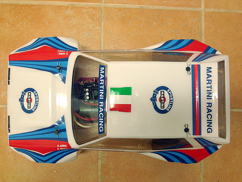

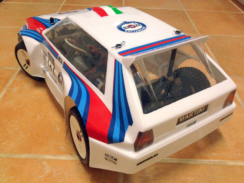

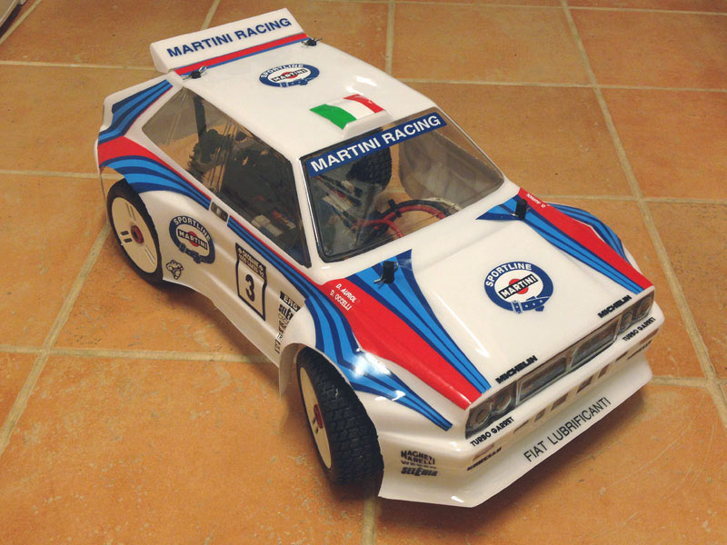

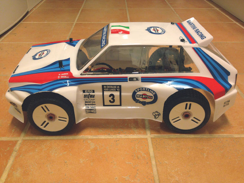

Heute hat die Karo die 2te Lackschicht abbekommen, der Spoiler wurde aus Lexan zurecht geschnippelt und lackiert. Obwohl der Karo noch die schwarze FEnsterumrahmung (Dichtungen fehlen) habe ich die Schutzfolie runtergenommen und die Sticker angebracht. Die Deltaplastik Sticker sind zunächst mal auszuschneiden. Danach kommt auch schon das Kopfkratzen: Die Blauroten Streifen sind da und dort zu kurz und passen sich nicht korrekt der Form der Karo an. Dementsprechend mußte etwas improvisiert werden. Darauf verzichten wollte ich definitiv nicht.
Dabei rausgekommen ist dann das:
Spoiler muß noch montiert werden und die Fensterumrahmung gehört noch eingeschwärzelt. Radkästen gehören noch sauberer ausgeschnitten und an die Reifen noch optimaler angpasst. Soweit bin ich aber mal zufrieden. |

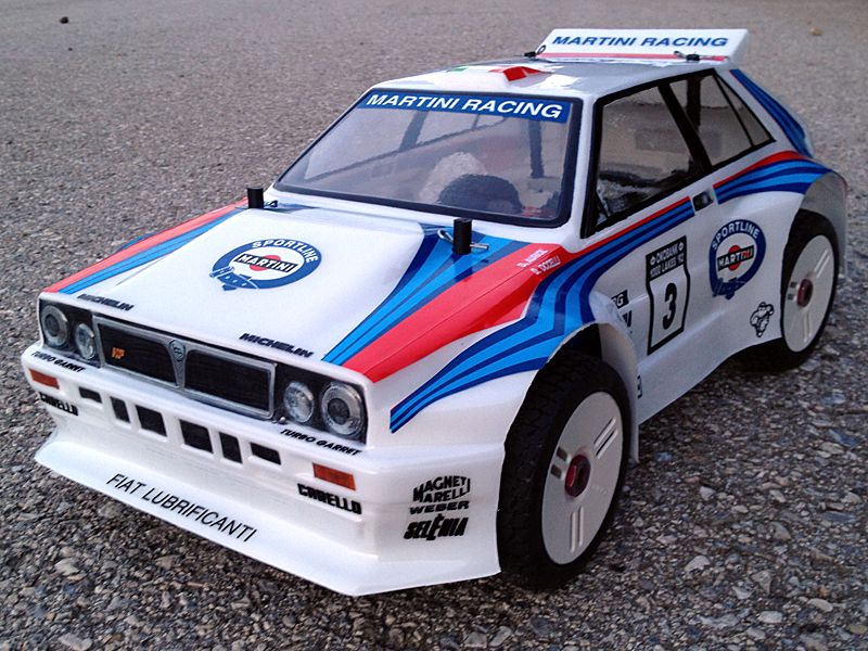

Hier noch ein Bildchen auf Asphalt (vor der Fahrt). Fensterumrahmung habe ich mit einem Edding 5000 noch zuvor erledigt. Ergebnis ist gut genug.
