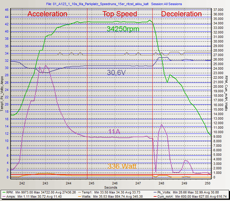

    Hier ein Beispiel einer Top Speed Phase laut Logger:
    War mit recht kühlem Akkupack und sanfter Beschleunigung. Rechnet man 34250rpm in Geschwindigkeit um komme ich auf etwa 66km/h. Dabei stehen 11A an 30,6V an = 336 Watt um den Speed konstant zu halten. Der Motor spielt sich bei der Übersetzung weiterhin mit dem Wagen. Grössere Ritzeln werden fällig Wink Statt einem 46er Hz gibt es auch ein 44er Kyosho HZ, damit liesse sich auch noch die Übersetzung verkürzen um mehr Speed rauszuholen.

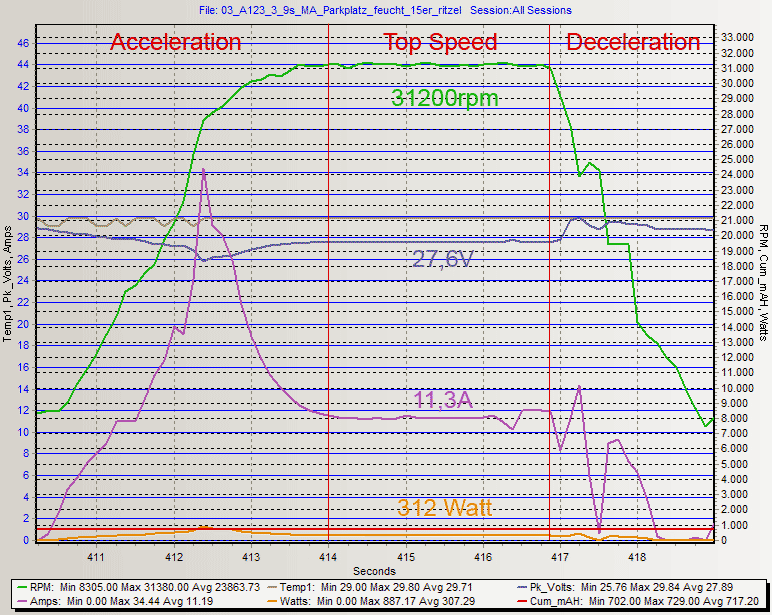

    Heute habe ich mal zusätzlich noch 9s und 11s an der 1:10,73 Übersetzung getestet. 11s ist definitiv spassig vom Speed. Power bringen die Rally Game Reifen weder bei 9s, 10s geschweige denn bei 11s auf die Strasse: vorallem wenn es auch noch leicht feucht ist. Bei 9s standen max 1100 Watt und bei 11s knapp 1500 Watt an. Mehr als 48A konnte ich nicht provozieren.
    9s Top Speed Graph:
    . 31200rpm entsprechen in etwa 60km/h
    . Trotz weniger Speed einen Tick mehr Stromverbrauch als mit 10s (siehe oben). Evtl hat etwas mehr Wind hier mitgespielt. An sich hätte ich etwas weniger Amps als bei 10s erwartet (Eingangsleistung ist auch kaum geringer als bei 10s).
