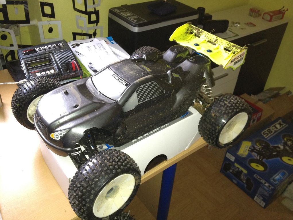

Es ist endlich der neue Lipo gekommen, heute eine, wie immer kurze 5 Minütige, Ausfahrt gemacht.
Denn der S8 bewegte sich nicht mehr. Der Motor ruckelte nur vor und zurück. Also Karo runter und geguckt ob sich etwas im Ritzel verfangen hatte.
Dies war nicht der Fall, also einfach mal den Regler aus und wieder eingeschaltet. Das Problem war leider immer noch vorhanden.
Und zu allem Übel stieg dann auch noch Rauch aus dem Regler auf. nur ganz wenig, da ich den Regler gleich abgeschaltet und den Lipo abgesteckt habe.
Alles sehr ärgerlich wie ich finde. Der Regler war nicht heiß, nur leicht warm und der Motor auch nicht. Ich hoffe dem Lipo ist nicht schon wieder was passiert.
Zum Setup:
Regler: Mamba Monster Max
Motor: Castle Creation 2200KV
Akku: Kokam 5000mAh 30C 6S
Übersetzung: 15/46
Außentemperatur: ca. 17°C - 20°C
"Unfallort": Straße, auf dem Weg ins Feld
Meine Erklärung wäre, da ich ja an 6S fahre, dass der Regler nach dem Bremsen einfach eine Überspannung abbekommen haben könnte.
Die Bremse ist am Regler auf 25% Eingestellt, so dachte ich eigentlich auf der Sicheren Seite zu sein.
Nunja, so ist das Leben. Jetzt erstmal gucken wie ich den Regler zu Castle kriege, über den Händler wenn er es macht, oder direkt.
mittelklasse _________________ LRP S8TX-Team Edition --> MMM 1600KV 6S |

Au weh, das tut mir leid. Vielleicht bekommst du ja gleich Ersatz, u. der Händler schickt deinen ein. Hab ich mal von jmd. gehört, hat den MMM wohl bei nem duften Händler gekauft.
Vielleicht war die Übersetzung zu lang? ich hab ein 14er Ritzel am 50er HZ, HPI Agressor-Reifen (minimal größer als Truggyreifen), Motor hat 2000 kv an 5s. Ein 15er Ritzel macht noch mehr druck, ist aber einen tick zu lang, 14er passt perfekt. da müsste deine Übersetzung zu lange sein, wenn du einen 2200kv Motor an 6s an längerer Übersetzung hast. |

Also ich fahre mit dem XErun Set (150A Regler + 2150 KV Motor) mit der gleichen Übersetzung.
Allerdings das ganze nur an 4s.
Aber es bleibt alles schön kühl und Leistung ohne Ende ist auch da.
Die Übersetzung sollte er also doch eig. packen oder ist das an 6s wieder was ganz anderes ?!
Grüße |
florianz CULT-Urgestein
Verfasst am: 22.03.2012, 22:14 • Titel: |
ja, ist was anderes:
3,7v x 6 x 2200: 48840
3,7v x 4 x 2200: 32560
Kann mir schon vorstellen, dass man dabei den Regler kocht. 2200kv und 6s sind auch das Maximalsetup für die Kombo, da muss die Übesetzung passen. |
