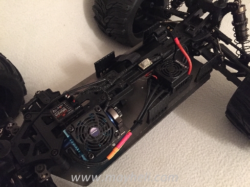

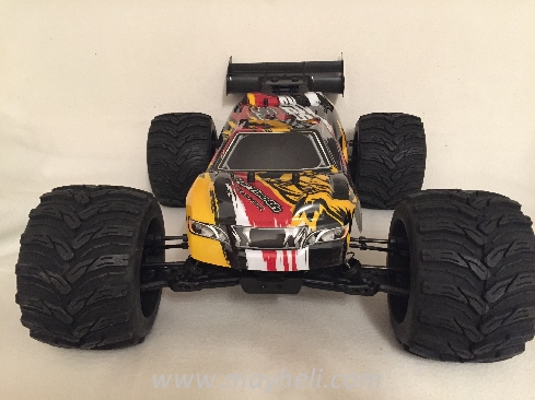

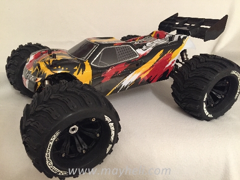

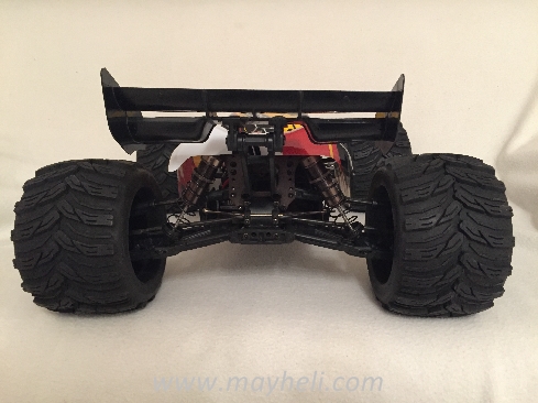

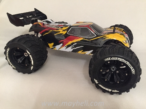

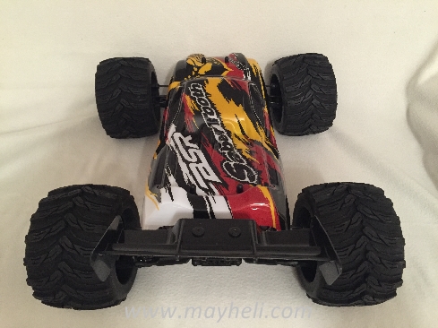

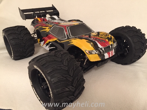

myheli neu hier
Anmeldedatum: 05.01.2016 Beiträge: 6 Wohnort: Büdingen
Verfasst am: 12.01.2016, 20:18 • Titel: |
so, hier ein paar Bilder...
 _________________ BSR Basher Rally Car & Sabertooth - DX4C ÀVC |
