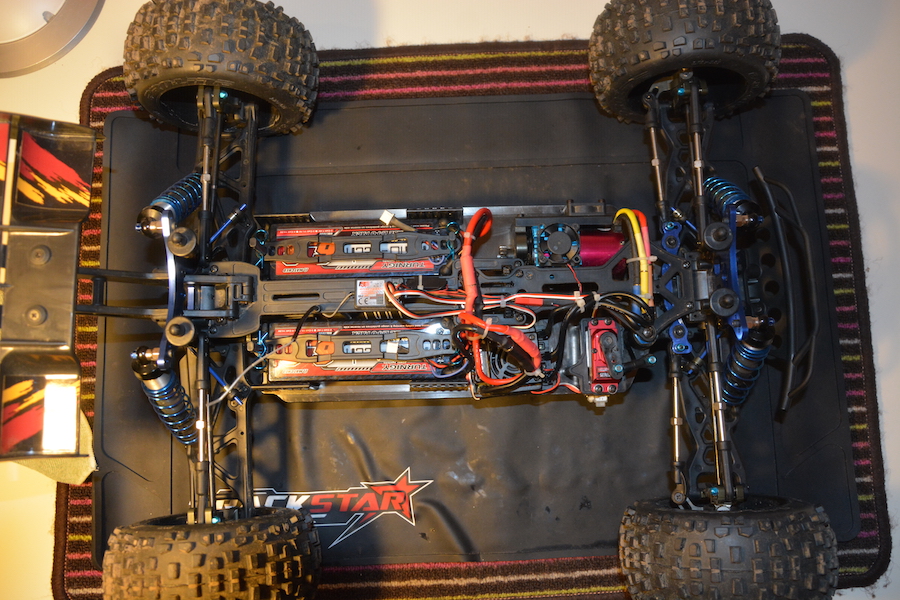

So wie versprochen habe ich von meinem Saber ein paar Photos gemacht.

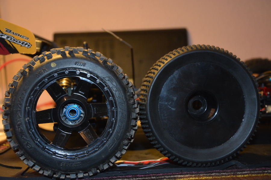

Hier der Unterschied der Standard Reifen zu den Proline Badlands

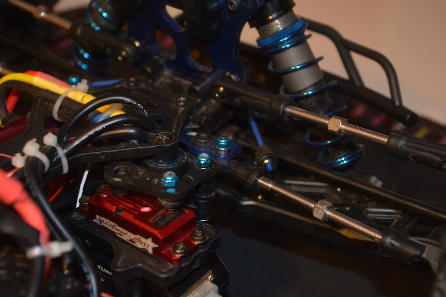

Der neue Servo (turnigy Trackstar TS-910) ist nun eingebaut und der Unterschied ist wirklich spürbar egal auf welchem Untergrund die Lenkung funktioniert einwandfrei Die Spurstangen sind sind die Upgrades vom Nitro Circus MT. und letzlich der Servo Saver von RC8t.

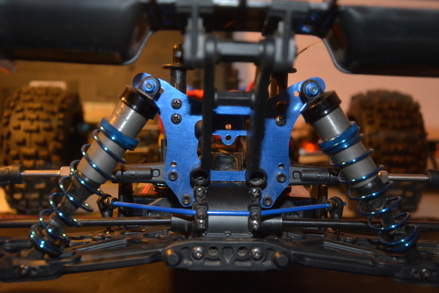

LRP S8 TX Team Stoßdämpfer VA und Traxxas Slash Bumper. Die Dämpferbrücke ist vom Halbbruder dem ACME in DE WTModels Dominator

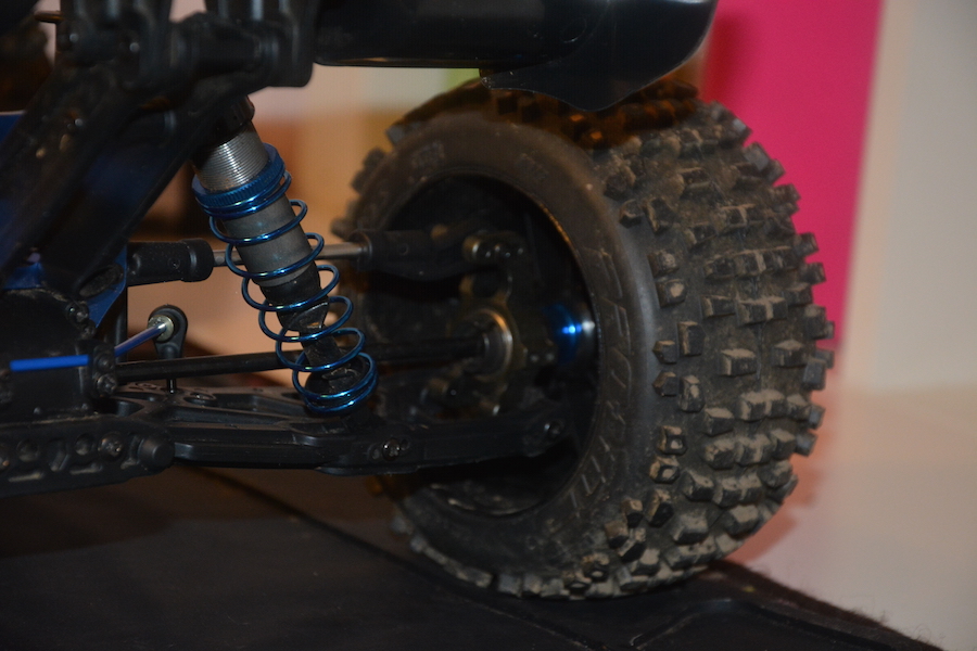

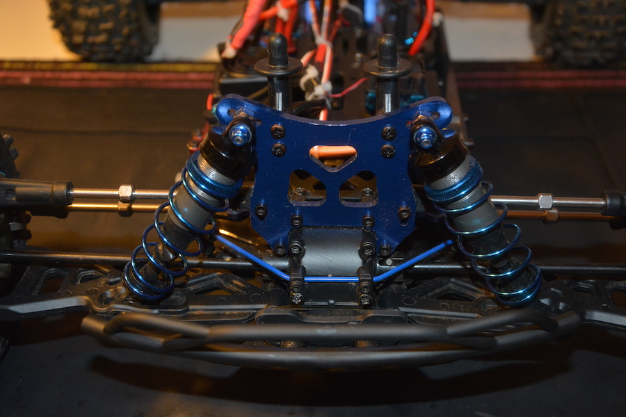

S8 TX Team Stoßdämpfer HA
und noch ein paar Alu Teile vom Nitro Circus MT
Bei Fragen und Anregungen einfach posten.

| jo sieht krass aus das teil |

Danke werde morgen mal schauen wie sich der Servo macht die ersten tests waren aber unheimlich überzeugend |

@Tommy80:Schöne Bilder, habe aber eine Frage: Hast du die originalen Stabbis aufgrund des Fahrverhaltens gegen die blauen (=dünner) getauscht, oder nur aus optischen Gründen (ist ja alles blau bei dir )?
Merkst du da einen Unterschied? |
