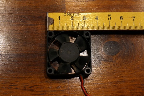

    Hab schon wieder ne Frage: Der Lüfter vom Regler hat sich verbschiedet, geht nach paar Sekunden aus. Habe 35x35x10mm gemessen, finde in der Größe weder bei HK noch sonst im Netz was. Hat evtl. jemand nen Tipp?

    Dein Lüfterproblem kenne ich hab ihn einmal an der Stelle angefasst schon war der Matsch. Deine Messung stimmt hingegen nicht komme bei meinem nur auf das Standardmaß 30x30 bei 5V. Der ist sowieso erbärmlich. Wenn du den Standardregler nimmst kannst du auch bis 7,2V gehen. oder über ein externes BEC (mit ausnahme des des neuen Mamba Monster X und der neuen HW Ezrun Max8/6/5 Serie) bis 8,4V

    Was den Lüfter angeht, entweder ich messe falsch oder ich hab nen anderen als du (ok, wohl eher 34mm...):
    Werds wohl trotzdem mit nem 30er versuchen, zur Not etwas basteln, danke für den Tipp mit den 7,2V.

    Das ist ja Wahnsinn die Jungs verbauen wohl das was sie in die Finger bekommen habe definitiv einen 30er drinnen mit lächerlichen 0,18A. Meiner hat heute endgültig den Geist aufgegeben hab ihn zum nachmessen aus dem Müll geholt. Habe deshalb heute einen 50er Turnigy den ich hier rumfliegen hatte verwendet passt auch irgendwie wenn ich ihn nur unten befestige. Hat den Vorteil das mein Flux Tork nun wirklich eiskalt bleibt.

    Heute ist mein 30x30 mm Lüfter "Yeah Racing TORNADO-High-Speed" (für nen 10er, soll und muss ja Low-Budget bleiben) angekommen, Bohrung passt erwartungsgemäß nicht ansatzweise zu der der Abdeckung des Reglers.
    Ist jetzt mit einer Schraube und etwas beidseitigem Klebeband an selbiger befestigt und am BEC-Ausgang des Empfängers der Reflex Wheel Pro 2 angeschlossen. Macht ziemlich Lärm, pustet aber auch gewaltig. Mal sehen wie lang das hält...

    Sorry, sehe das erst jetzt, sonst hätte ich eher was gesagt. Günstige Markenlüfter in 35x35x10 5V (und sonst so ziemlich alle Grössen und Spannungen) gibt's bei tme.eu.
