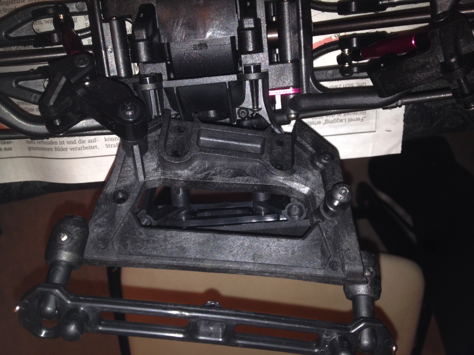

    Was ist der Unterschied beim e-MTA Version 2013 und e-MTA V2 2014.
    Sind das nur die Abnehmer von 17 auf 23, Lager größere und die Stahlwelle statt 6 auf 8 mm. sonst ist nichts ?
    Ich denke die Dämpferbrücken wurden auch verstärkt, zumindest sieht es so aus.
    Aber das se so kleine Kugellager einbauen für die Radlager war ein Griff ins Klo.
    Durch die HD Teile haben sich die Kugellager ja schon etwas vergrößert.
    Statt PD 1572 ((6x12x4) nun PD 7441 ((8x14x4).[/img][/quote]
    gismo811
    Anmeldedatum: 01.07.2010
    Beiträge: 390
    Wohnort: Bayern
    BeitragVerfasst am: 26.04.2014, 04:18 •   Titel:
    Sehr gut gesehen. Hab ich noch nicht entdekt. Aber die Dämpferbrücken haben se schon länger verbessert. Ich hab ne kaputte und ne ersatz Brücke daheim in meiner Kiste und laut Rechnung hab ich sie im Juni 2013 gekauft. Die ist auch schon an de 2 Stellen ausgegossen und verstärkt. Daher gehört sie nicht zu den HD Teilen. Die defekte Brücke schaut noch so aus wie die auf den ersten Bild.
    MFG gismo
