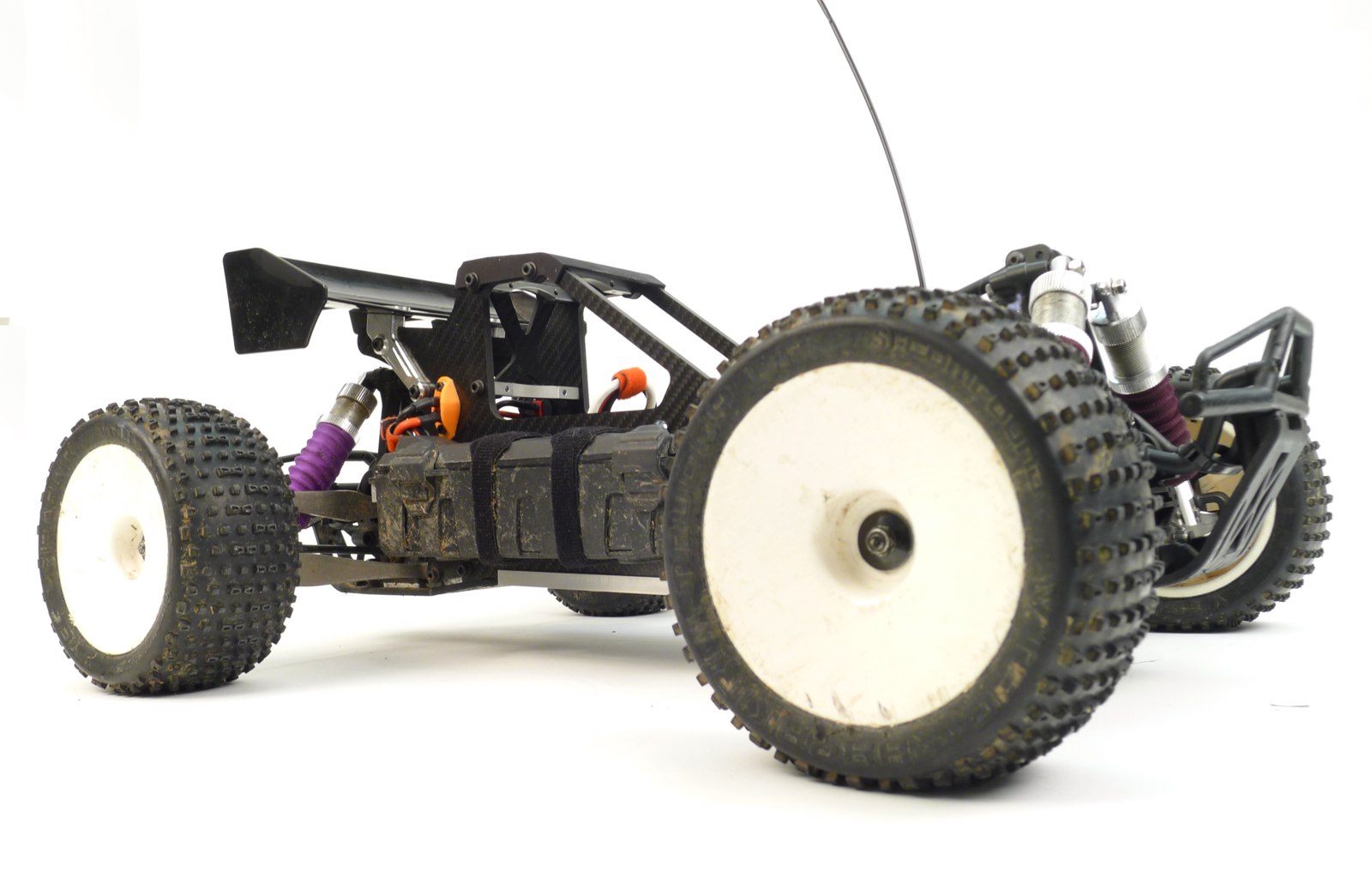

Einen letzten konstruktionstechnischen Punkt gibt es noch zu beachten:
Die Skidrails! "Skidrails" deshalb, weil ich mich aus der Erfahrung mit Platten und Leiterrahmenchassis bewusst gegen eine vollständige Abdeckung entschieden habe. Es handelt sich hier also um 2 fast 10mm breite Planken aus Alu, welche die CFK-Teile und die Innereien schützen.
Ausgeführt sind die Skidrails als Alu U-Profil mit einer lichten Breite von 5,4mm und 2mm Wandstärke rundum. ABS hat sich an dieser Stelle leider nicht schlagfest genug gezeigt.
Die Montage erfolgte im Moment noch via Superkleber. Falls das nicht hält, besteht optional die Möglichkeit, die Scheuerleisten 2-3x zu verschrauben.
Die fixe verklebung war möglich, weil die Ausnehmungen der Skidrails so bemessen sind, dass der Motorblock gerade genug gekippt werden kann, um die Antriebsknochen auszufädeln, und um ihn dann geradewegs heraus zu ziehen.
So, und das war's damit vorläufig mit dem Projekt. Ich verabschiede mich jetzt für die nächsten 3 Wochen auf Urlaub. Wenn ich wieder komme, lass ich den ultimate STUGGY aufs Bashgelände los - das wird ein Kracher  _________________ CULTiges:
