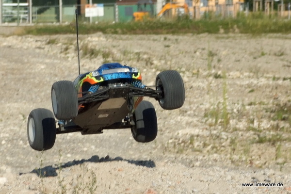

gestern war ich endlich mal mit Kamera X-Celli fahren. Ich muss zugeben ein E-Firestorm war auch dabei...
...dabei sind ein paar ganz nette Aufnahmen entstanden.
Im Anhang findet Ihr eine die anderen auf meiner Homepage:
www.limeware.de
