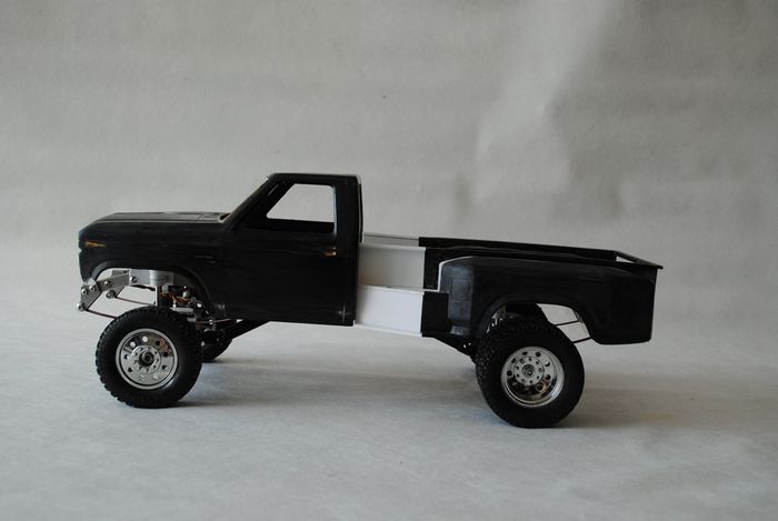

    ...irgendwie ist mir die vordere Aufhängung zu weit vorn...
    Die blattfedern stehen ja quasi vor der Karo noch - das schaut strange aus...
    Kann sein, dass es mit Bumper dann hinhaut - ich kann es mir aber noch nicht so recht vorstellen Surprised

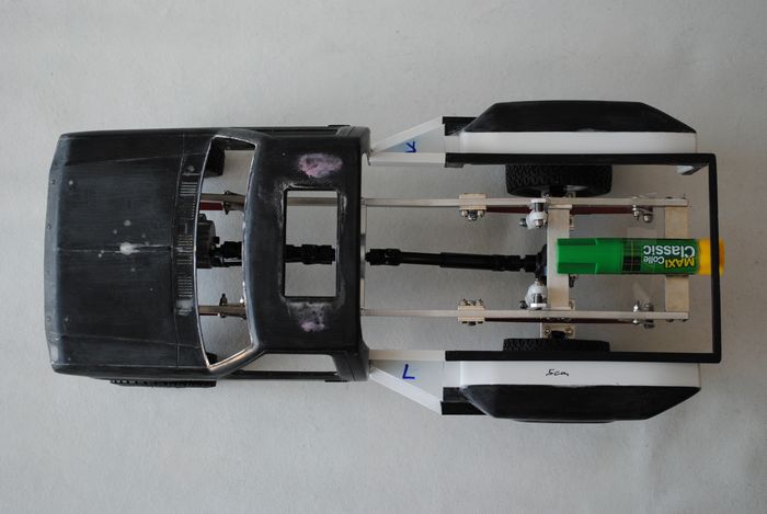

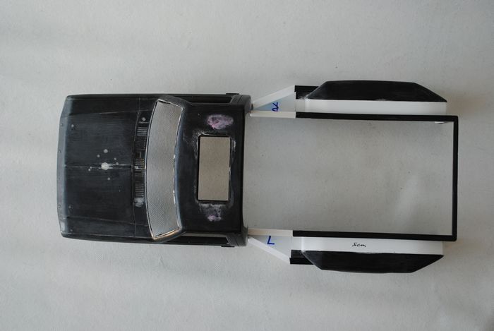

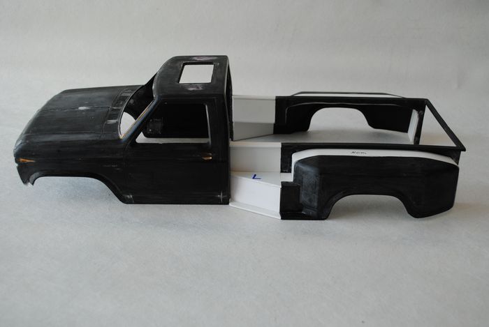

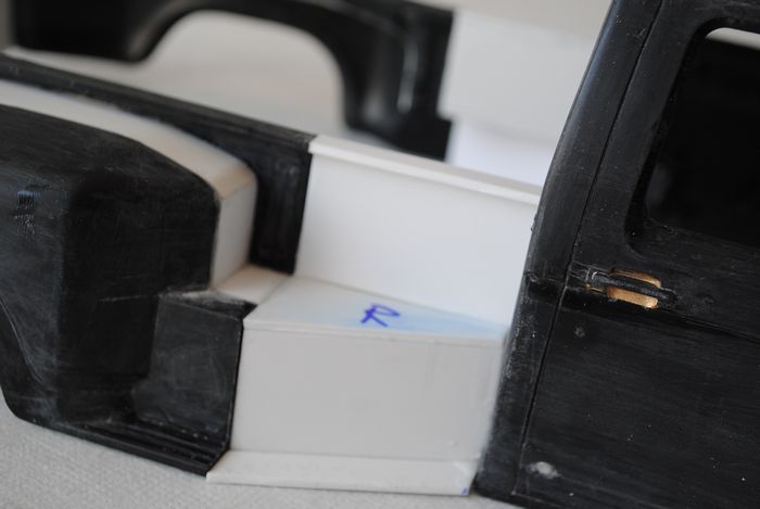

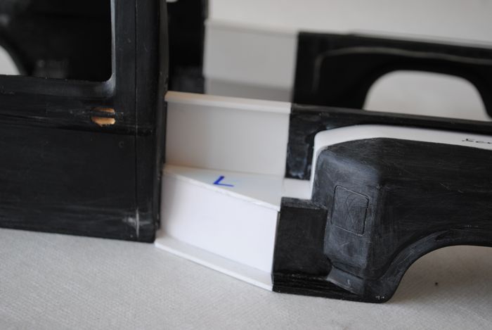

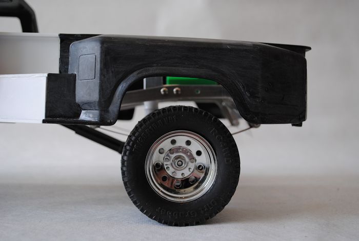

    Die Karo ist wieder vereint. Wie geplant habe ich sie mit ABS um 5cm verlängert. Hier mal ein paar Bilder:
    Als erstes werde ich das Ganze nun von der Innenseite mit Glasfasergewebe und Poliesterharz etwas verstärken. Sobald das dann trocken und verschliffen ist, werde ich an der Aussenseite die Schlitze füllen, alles verschleifen und die Kanten etwas abrunden.
    Btw … nein, die Karohöhe stimmt noch nicht Wink
