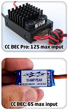

    Erstmal super Bericht und cooles Projekt.
    Der CC BEC Packt 6s und der BEC PRO bis 12s.
    Ich würde es auch so machen wie Fluxfahrer geschrieben hat.

    Keine Sorge, die BEC Stromversorgung vom Fahrakku wird noch kommen,
    mein Hitec BEC hat mit der Spannung keine Probleme.
