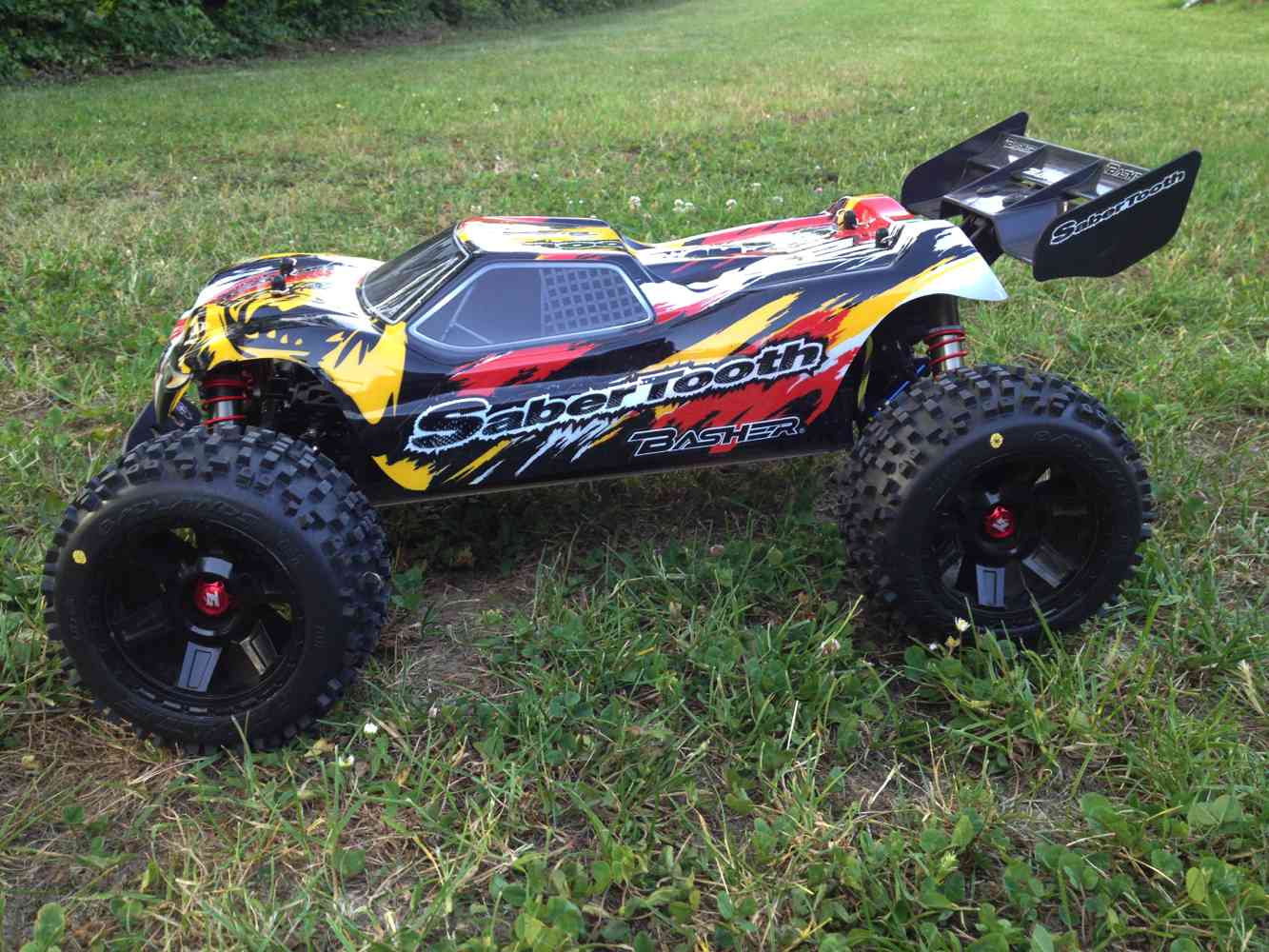

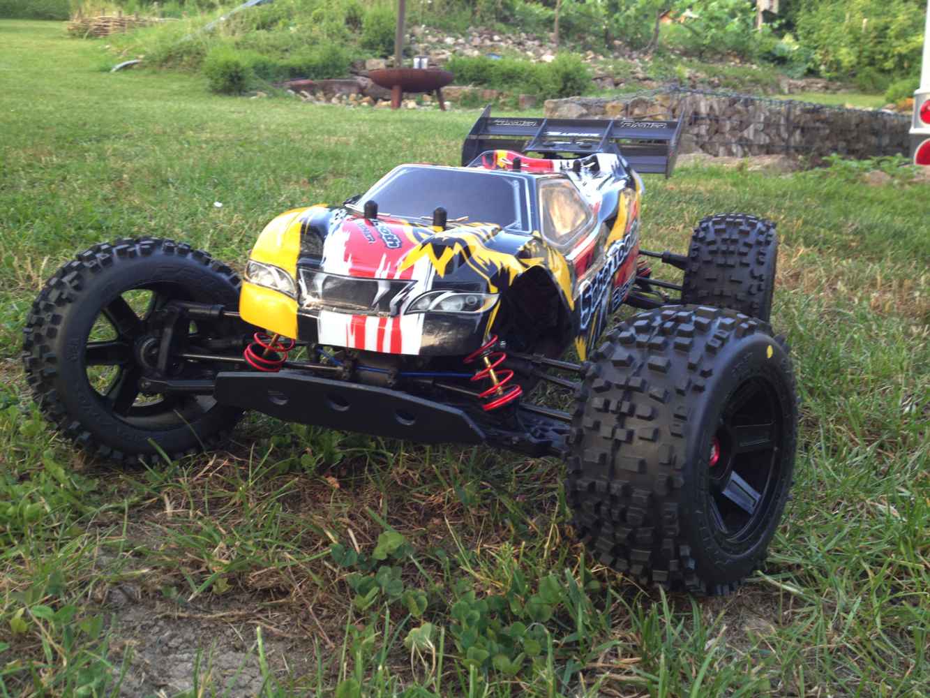

    Hier mal wie versprochen ein paar Bilder vom Tiger...
    Außen.. 150kb_img_2602.jpg (145 KB) 150kb_img_2603.jpg (143 KB)

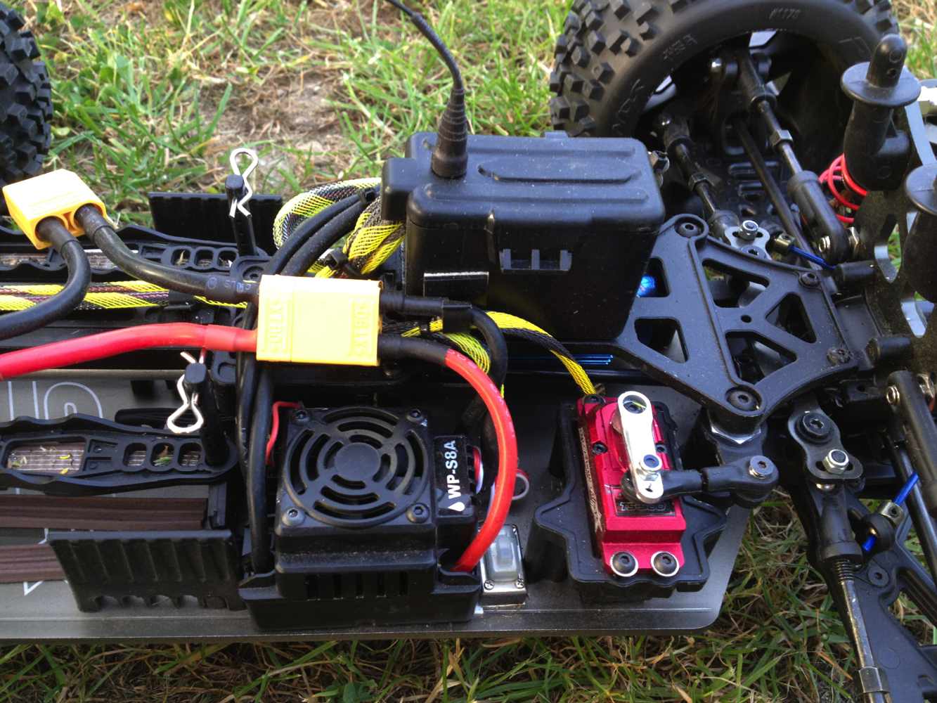

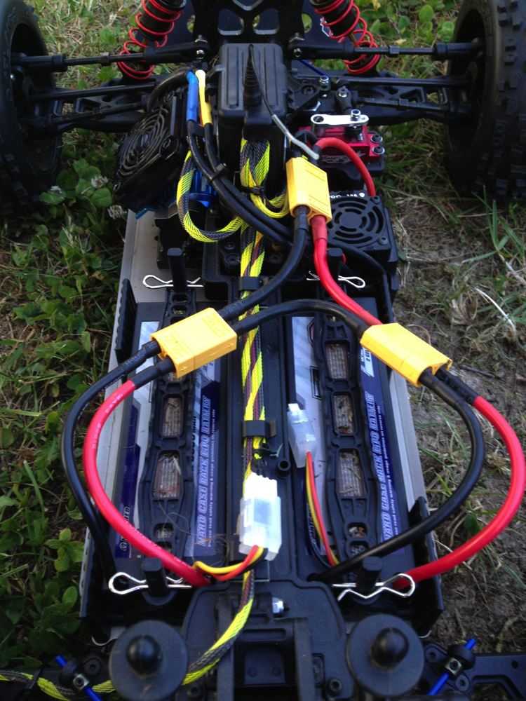

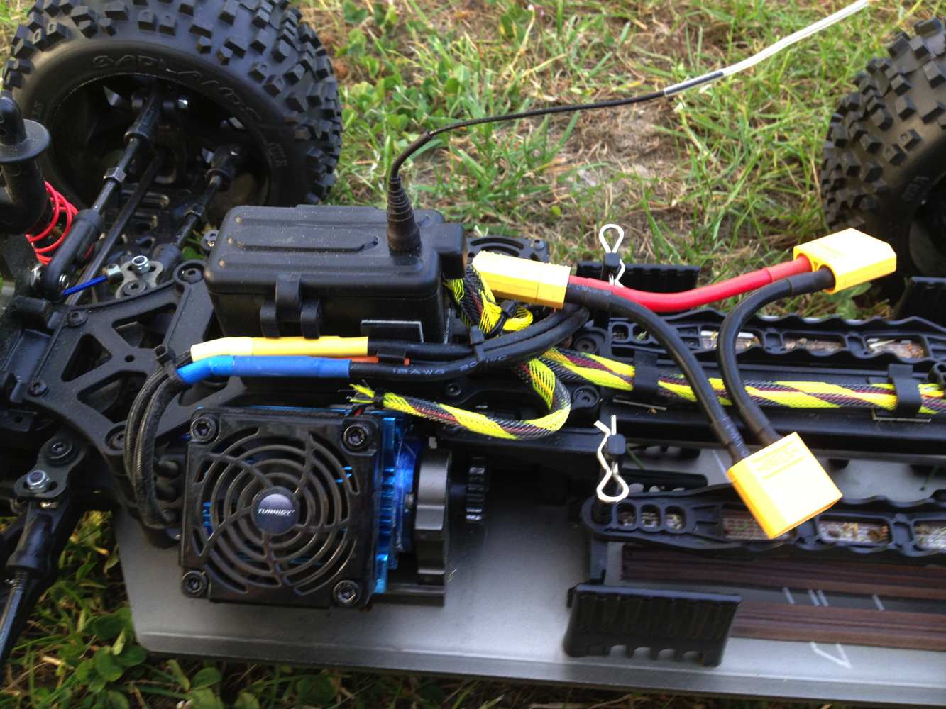

    BeitragVerfasst am: 12.06.2015, 18:31 •   Titel:
    ...und Innen. 150kb_img_2606.jpg (146 KB) 150kb_img_2607.jpg (143 KB) 150kb_img_2610.jpg (146 KB)

    was ist das für ein Motor-Lüfter? Bräuchte nen Neuen...
    Madman72
    Anmeldedatum: 26.01.2015
    Beiträge: 26
    Wohnort: Merzig/Saar
    BeitragVerfasst am: 14.06.2015, 22:28 •   Titel:
    Ist vom König, 4,30€ im EU Warenhaus
    Turnigy Heat Sink with Fan for 36 Series Motors
    Produkt ID: FAN5010-3665.
    Sitzt echt passgenau, bisschen Wärmeleitpaste drunter und gut ist.
    (musst allerdigs zu aufbringen des Kühlkörpers die Schrauben der Stirnplatte am Motor kurz aus- und wieder einbauen)
    Wie lang der Lüfter hält bleibt abzuwarten, ist bei dem Preis aber eigentlich egal...
