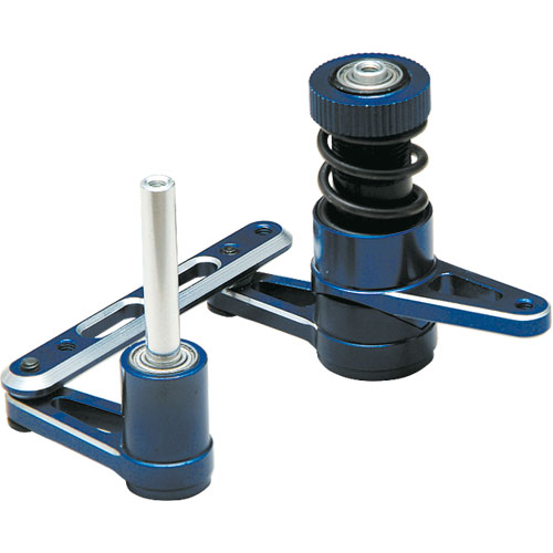

    Mich würde interessieren ob der Servosaver vom MTA4 beim e-MTA passt, schaut fast gleich aus wie die Alu Version.

    Zur Diskusion über die Servos. Meins ist auch verreckt. Nicht wegen dem Servosaver. Es hat nach 5 Minuten gemütlicher Fahrt einfach das Zeitliche gesegnet. Seit dem Savöx und dem "billigen" Servosaver hab ich keine Probleme mehr und das schon fast ein Jahr.
