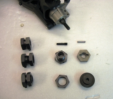

Der Umbau der Radmitnehmer:
hier erst mal der angesprochen Unterschied der Mitnehmer Original (Teilereihe ganz rechts und in der Mitte analog die neuen Teile. Schön zu sehen ist der dickere schwarze Stift mit Einschraubgewinde.
Das Aufbohren ging einfacher als ich befürchtete. In der Ständerbohrmaschine mit dem 2,5er Boher ausgerichtet, festgespannt, dann mit Zugabe von Bohröl erst auf 2,6, dann 2,8 und dann auf die gewünschten 3,0 vorsichtig aufgebohrt.
Trotz Ansenken musste ich den leichten Grad mit einer feinen Feile entfernen (siehe blanke Stellen)

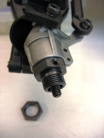

Montiert sieht es dann so aus. Der Stift bleibt nun wo er soll und das größere Gewinde dieser neuen Radaufnahme sollte der Mutter hoffentlich mehr Halt geben. Leider sind die beiliegenden Flachmuttern keine selbstsichernden und ich habe dann später zur Montage einen Hauch Loctite "mittel" auf das Innengewinde gegeben. Selbstsichernde Muttern werde ich mir bei Gelegenheit organisieren.
Und weils so schön ging, mach ich gleich auch noch vorne die rechte Seite. Schrauben ist angesagt.....
Mit montiertem Rad sieht das Ganze dann so aus. Das Originalgewinde steht jetzt leider etwas über. Man könnte dieses ja nun kürzen, aber ich lass es erst mal so, wer weiß, was noch so kommt.

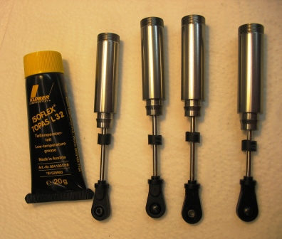

Aber leider hielten die Dämpfer die Tortur nicht durch. Resumee: alle vier waren danach sehr undicht:
Wieder mal war schrauben angesagt. Allgemein zu den Dämpfern ist noch anzumerken, dass diese vorne und hinten mechanisch exakt gleich sind, sprich Länge, Durchmesser, Aufbau und auch die Federlänge bzw Rate.
Tipps für die Reparatur holte ich mir von einem Werksfahrer. Dementsprechend wurde nach dem Zerlegen der Dämpfer, die Kolbenstangen mit 1200er Nasschleifpapier vorsichtig leicht abgezogen. Eingespannt in die Ständerbohrmaschine geht dies problemlos. Zusätzlich Durchschlagpuffer in Form von 5mm langen Schlauchstücken (Bremsleitung) mit eingeschobben. Als Kolbenabdichtfett nahm ich, weil vorhanden eines von Klüber her. Green Slime ist für weitere Dämpferarbeiten nun bestellt.

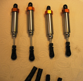

Vorbereitet zum Befüllen, sah das dann so aus:
Befüllen mit Hilfe eines gebohrten Brettchens als Halterung. Als Öl kam 500er Carson zum Einsatz, da dieses beim Händler für weitere Dichtheitstests vorrätig war.
Das ausnivellieren mit der Ölmenge dauerte etwas länger als gedacht, bis sich für mich brauchbare Ergebnisse einstellten: soll heißen, je ein Paar fand sich, bei dem der Weg des zurückfahrens der Dämpferstange annähernd gleich waren. Die zwei, die gleichbleibend ca die Hälfte ausfuhren wurden dann hinten eingebaut. Ich hoffe, das passt, ich machte dies ja zum ersten mal.
Danach Schutzhülle drauf, Federn drüber, fertig. Alles in Allem kein wirklicher Akt.
Das Däpfungsverhalten mit dem 500er Carson Öl entpuppte sich als als sehr vergleichbar mit der Serienbefüllung.
